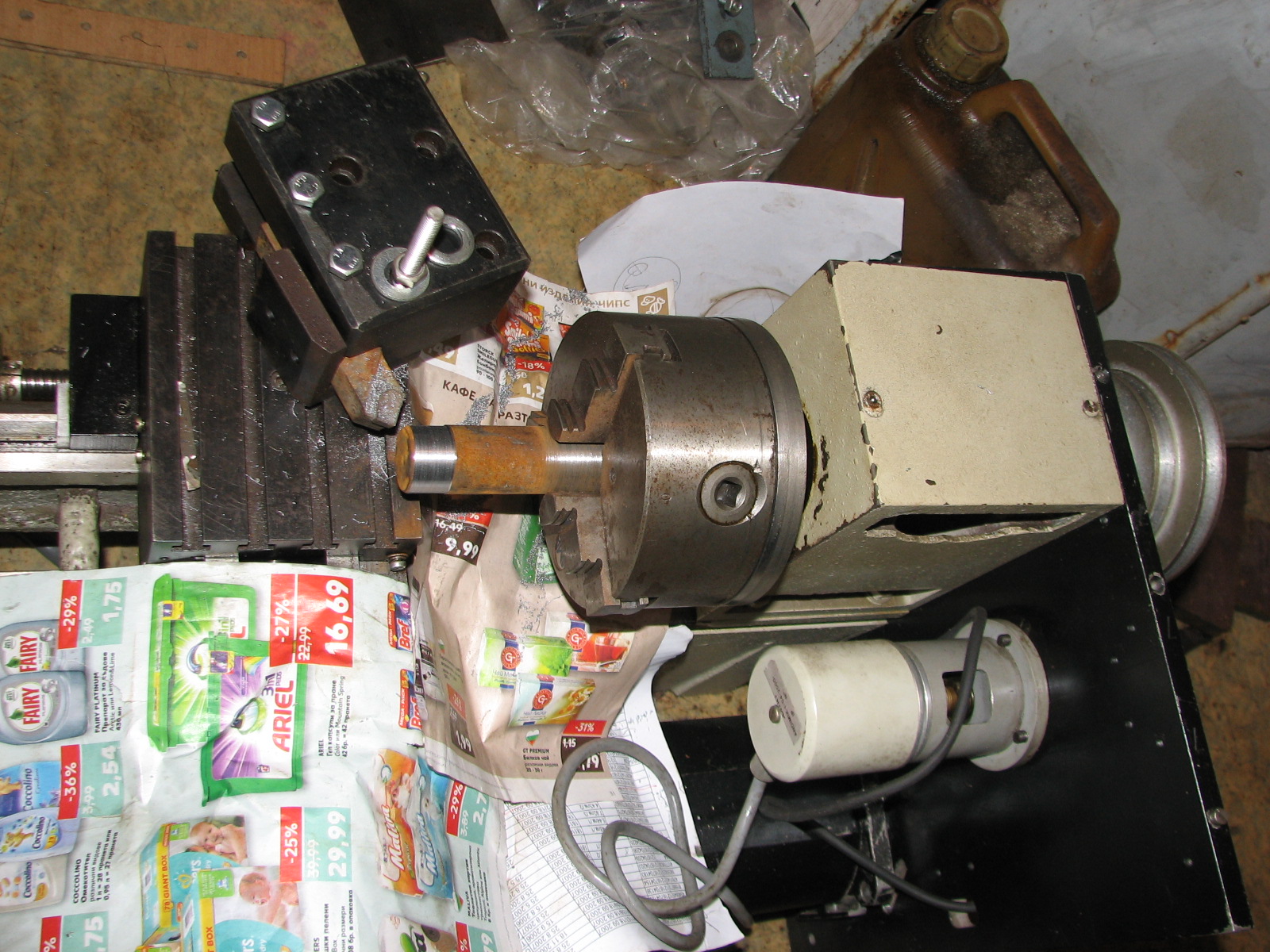

Вече половината от заглавието на темата може да се промени :)
Полу-довършен !
Остана време и да напасна фланеца и универсала.
Наложи се да си го пробивам ( дупките за болтовете) с ръчна бормашина на самоделна поставка.
IMG_5839.JPG [ 611.24 KiB | Прегледано 9956 пъти ]
Като го качих дава биене към 2-3 стотни.
https://www.youtube.com/watch?v=WDCL8FO ... e=youtu.be
https://www.youtube.com/watch?v=81gXO__ ... e=youtu.be
Пъхнах му една заготовка и без да я стържа пак дава толкова отконение.
Много ли е, малко ли е ?
Покарах му е хвърчащо управление на "Маторя" и стана добре :)
https://www.youtube.com/watch?v=iw0SozJ ... e=youtu.be
На Първи детайл пуснах стружка, ама нямаше време на се заигравам че стана късно.
https://youtu.be/qxID95dtlyQ
Чет Ное 09, 2017 10:41 pm
Мнения: 30927
Мнение Re: Недовършен цпу струг.
Ами не е малко, на заготовка няма смисъл да мериш, ако имаш еташон може на него но там ще хванеш няколко допъск на куп, не само монтажа му. Ти къде ги мери тия 2 стотни?
Пет Ное 10, 2017 5:10 am
Мнения: 807
На детайла и на и на универсала.
Детайла не е пристъргван на тоя струг, даже не знам от къде го изкопах.
А колко е добре да е отклонението?
( все пак тука говорим за домашно ползване :) )
Пет Ное 10, 2017 9:56 pm
Мнения: 774
Добре е , направо си е идеално за такъв струг .
А на огледалото мери ли ?
Какъв клас на точност е тоя универсал ? Честно казано нямаше да повярвам че говориш за стотни ако не беше видеото :D
