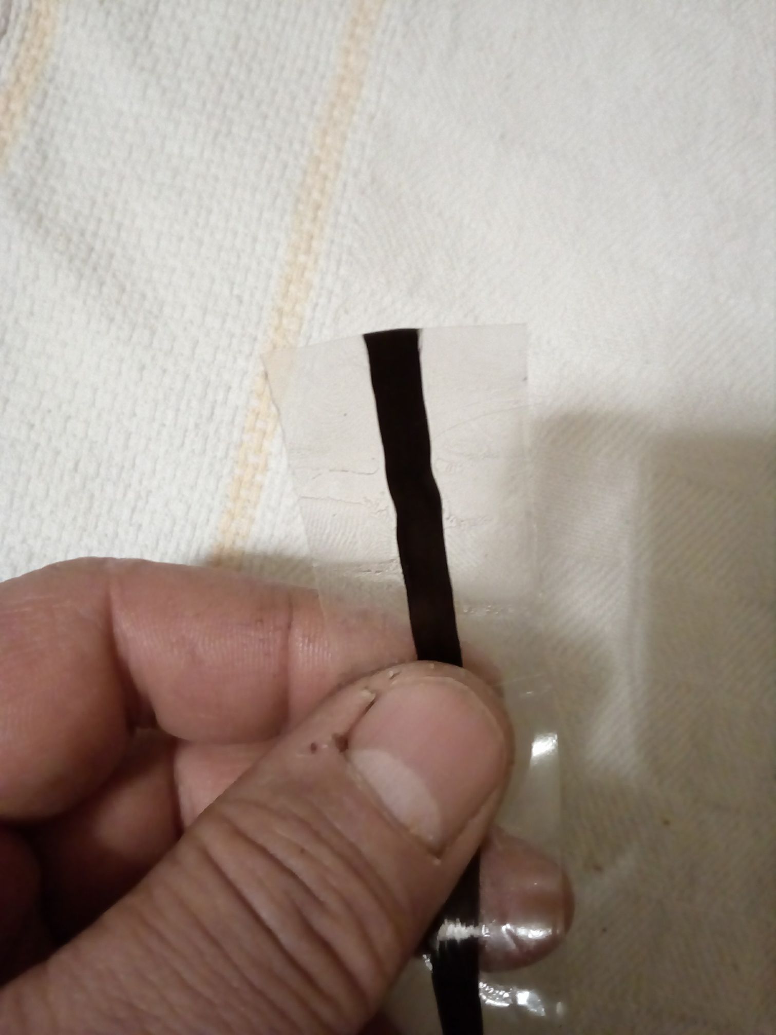

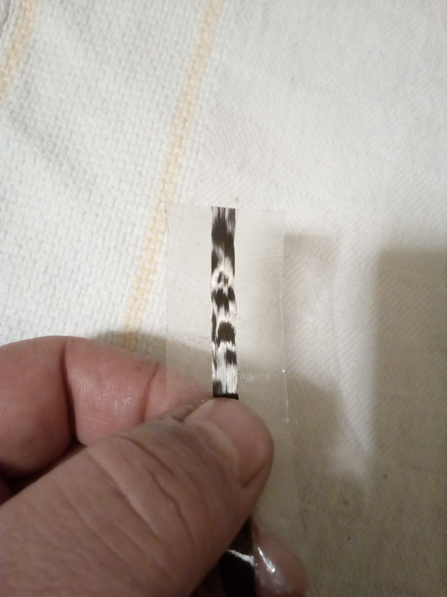

25311392_1775971549088074_5030816395561439058_o.jpg [ 168.19 KiB | Прегледано 10863 пъти ]
25075215_1775970735754822_2903374264525526588_o.jpg [ 165.32 KiB | Прегледано 10863 пъти ]
Оправих се!
Един колега от UKSails издаде ключа от бараката.
Изпрати ми и мостра на материала ,който ползва.
Оказа се ,че е безкрайна тъпотия цялата тази технология.
Ръчна количка ,която реди специално приготвени фибри на само-залепящи се рула.Предварително на режещият плотер се чертаят пътечките,после с трудовашката количка минаваш отгоре и лепиш фибъра с тиксо.После ламинираш изтегляш въздуха с вакуум помпа при -0,96 бара и печеш с лампите.Това е технологията.
От форум за електроника и микроконтролери ,стигнахме до проста трудовашка количка ,с десетина ролки за налепване на тиксо с интегрирани фибри в него.
Пращам снимка за да видите тиксото.

Успех в начинанието, според мен си е нещо което си иска доста опити докато го докараш. Тия влакна ако нямат здрава връзка със слоевете са безполезни, а това с тиксото малко ме учудва, то есамо транспортно, или го оставяш там?

Тиксото се погребва между двата слоя mylar film.

Темата е интересна макар и малко да се преобрази. А как получаваш адхезия с влакната ако от едната им страна е тиксо, в най добрия случай само с единия слой, но това си е предпоставка за разслояване между двата майлара. С платна опит нямам, с композити не е като да не съм работил, затова ми е интересно.
