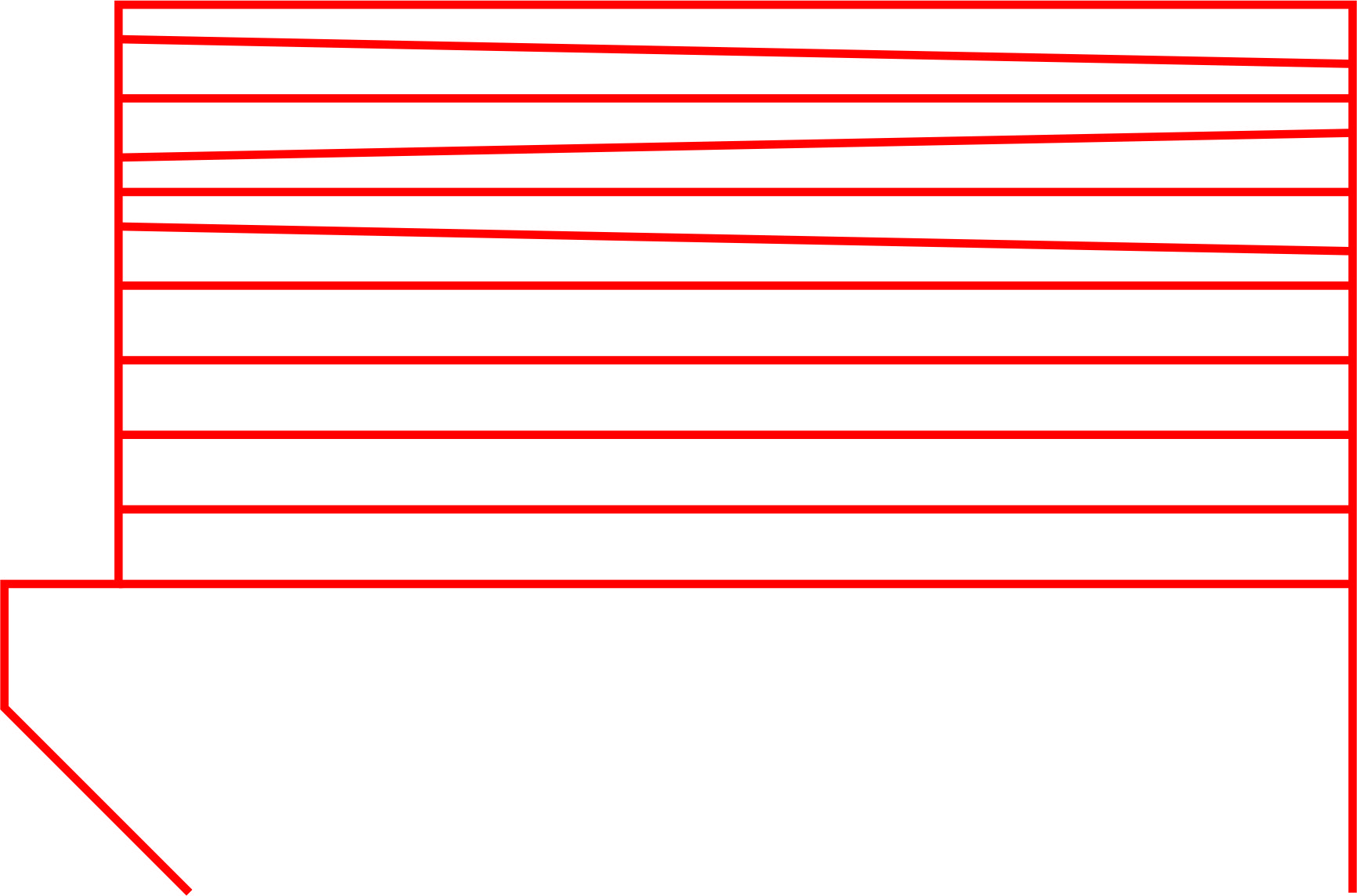

Тони - не е само това проблема. Особено при рязане с горещо. И с водата има подробности но са по-малко. С плазмата съм виждал как целия лист се премества в един момент от термичните ефекти. По принцип софтуери си има, ама обикновено се продават заедно с по-скъпите машини. Новата ни плазма е 90к евро и е с яко орязан софтуер и хардуер. Има подробности с отстоянието, тъй като плазмата реже с между 1.2 мм до 4-5 мм срез (зависи от мъгела). Още по интересно става когато се опиташ да отрежеш 3 квадрата с обща обиколка 120 см. със 100 см. срез и без никакво разстояние между тях. Правил съм програма за 1 лист с малко над 40% съкращаване на дължината на среза. Само че 2 часа играчка с Corel-а.
Пет Май 26, 2017 7:39 pm
Мнения: 30928
Мнение Re: CAM софтуер
Мда, това за плазмата не го съобразих, е това също са неща които могат да се вкарат, но както казах сигурно има интелигентен начин да се направи. Иначе за правенето на ръка, в аутокада или солида не е ли по лесно, специално на солида скеча е много удобен, а в корела си е голяма мъка да задаваш размери. Принципно може да си напишеш сигурно няккави помощни програмки в аутолипса, ама и това си е занимавка.
Съб Май 27, 2017 12:21 am
Мнения: 9141
Ами не знам дали си работил с Corel от X5 нагоре :) Ама има сериозен напредък спрямо 11 и X3 в отношение на работата с обекти и линии - най-вече в размерите и позиционирането им спрямо другите. Един пример за направа на нещо просто - два квадрата с общ срез : правя им "контур" с половината на ширината на среза, слепвам ги един до друг и по тях начертавам правоъгълник, после по слепената част слагам линията която ги разделя, слагам линията и правоъгълника които аз съм начертал в отделни леъри и ги експортвам в DXF. От там вече в CAM-а - там правя проста програма за рязане без офсет на среза (kerf още му викат), като евентуално си слагам leadin-leadout и други екстри в зависимост от машината. Един пример за такъв разкрой - 3мх2м лист.
blenderi_stranici_1.jpg [ 1.98 MiB | Прегледано 5655 пъти ]
