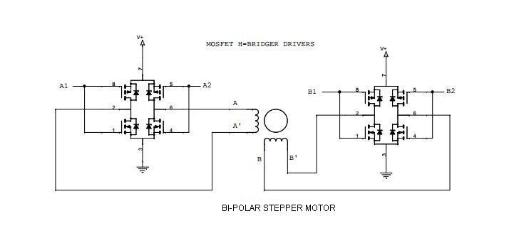

Може ли малко информация? Нямам много опит със стъпковите двигателчета! Това, което съм правил до сега, е да управлявам едно малко стъпково, на което имаше 5 жици. В момента съм харесал моторчета NEMA 17. Та въпросът ми е относно подбора на драйвер. Има ли разлика м/у драйверите за стъпкови мотори с 4 и 5 жици(едното трябва да е със изведена средна точка, а другото без, не знам как се водят)?! Разгледах няколко интеграли и изходните им сигнали са със сходна форма.
В момента идеята ми е да използвам някой малък драйвер (примерно LV8713T) като подсиля изходите с инвертиращи групи от мощни транзистори(харесал съм едни на 15А).
Знам, че има драйвери, които могат да извадят 2А, но ме притеснява факта, че като ги изпъна на толкова бързо ще прегреят.
Може ли малко разяснение?
Благодаря!

И как по-точно смяташ да му подсилиш изводите?
Има си драйвери, използващи външни MOSFET-ти, с предвидени за това изводи. По-добре ползвай такъв, или просто си вземи достатъчно корав за твоите двигателчета. За NEMA17 има достатъчно подходящи, например на TI.

Ами аз гледах ето тези - DRV8811PWP. Но понеже двигателчето вдига 1,9А и драйвера е толкова, ме притеснява факта, че може да прегрее бързо бързо. Ако двигателчето дърпа 1,9А, колко е препоръчително да е драйвера?!
Иначе първоначалната ми идея беше да направя това:
drivers.jpg [ 18.8 KiB | Прегледано 7213 пъти ]
Но сега като гледам няма да стане работа. Не знам защо, но бях решил, че драйверите вадят просто импулси и мога лесно да ги разширя по ток...
Благодаря!

DRV8711 например е правен за външни MOSFET-и.
DRV8829 си е с MOSFET-ите вътре и е до 5А (3.5А RMS). Има и други разни. Просто си избери тоя, който ти покрива нуждите.
И знай че не е толкоз просто, за да стане читаво. Не си зачегъртал и повърността на айсберга още. :)
