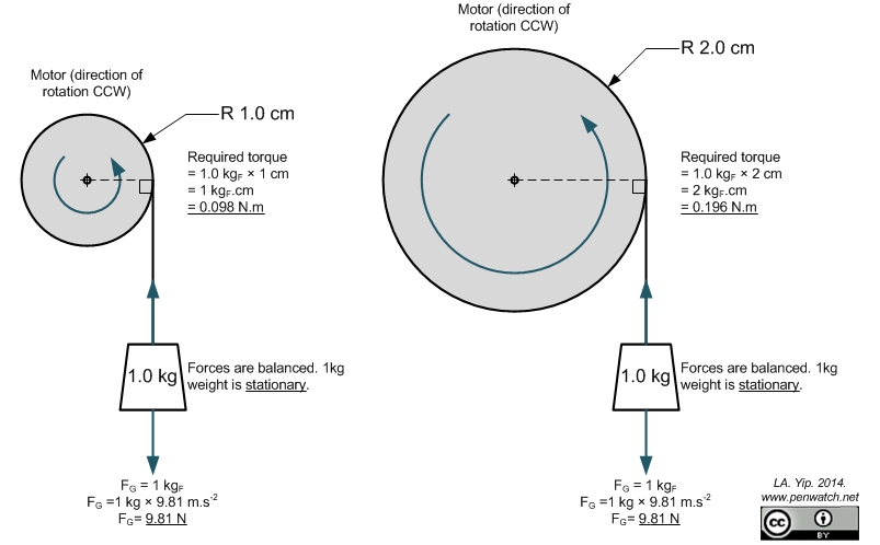

Мнение Re: 3D Принтерите
Принтера мисля да си го правя и се снабдявам с чаркалаци. Интересува ме следното - ако на глава 410-450г поставя стъпков двигател 500mN.m ще успява ли да движи главата порядъчно бързо?! Предполагам, че ще успее да я задвижи, но е важно да става относително бързо. Иначе ще принтирам със седмици. Та ако може някой да ме ориентира.
Благодаря!
Погледни това, може да ти е от помощ:
Коментар на файл: Step_motor_F_calculating

Пет Фев 12, 2016 12:42 pm
Мнения: 12944
Не знам кой би се ангажирал с мнение при подобни изходни параметри - мощност на двигателите в ампери и скорост на придвижване - бързо. :D
Бъзикам се.
В мрежата има доста калкулатори. Задаваш типа на конструкцията, маса на компонентите, желани скорости и ускорения, и те връщат параметри на двигателите.
Ето един подобен тул - http://www.galilmc.com/learn/motorsizer
Тоя не съм го ползвал. Последно ползвах някакъв софтуер на Yaskawa.

Пет Фев 12, 2016 12:54 pm
Мнения: 30927
Това в голяма степен зависи от механиката ти, а дали вътящият момент е достатъчен трябва да сметнеш имулса на база желаните от теб ускорения и да прецениш дали твоят мотор с свързаната към него механика може да осигури подобен импулс. Ако се задвижва с ремък ще зависи от диаметъра на шайбата, колкото по-малка толков апо малък момент ще ти е нужен, но от друга страна малката шайба изиксва по високи обороти за една и съща линейна скорост, съответно стъпки/микростъпки в секунда и в един момент можеш да излеше извън спецификацията на мотороа, т.е. ограничението да е не от момента а от максималните обороти на които можеш да го развъртиш. И ако ще си говорим за подобни системи, всяка таква система има и една или няколко резонансни честоти които трябва да избягваш, но точно някоя от тях може да се окаже горен лимит.

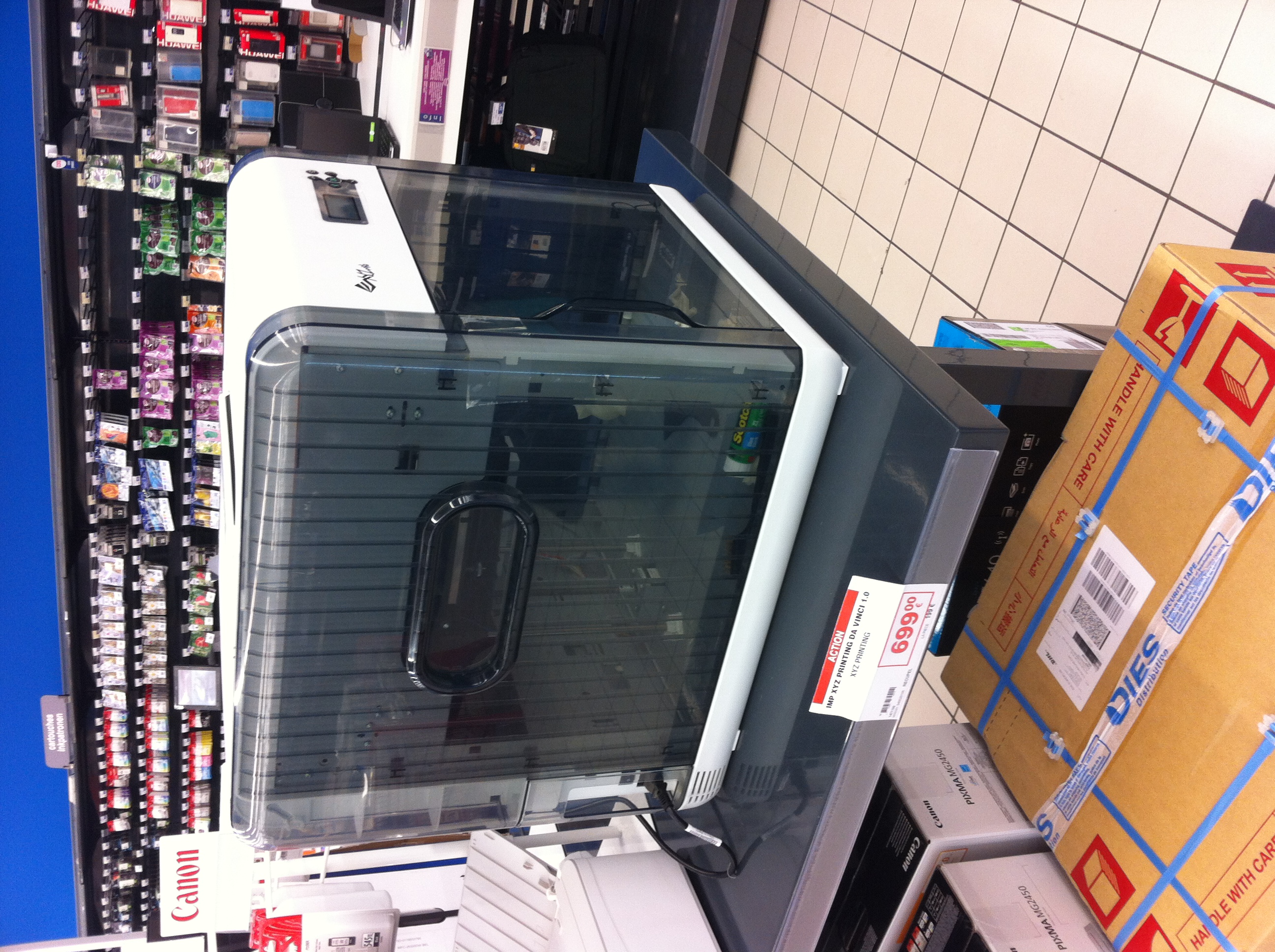

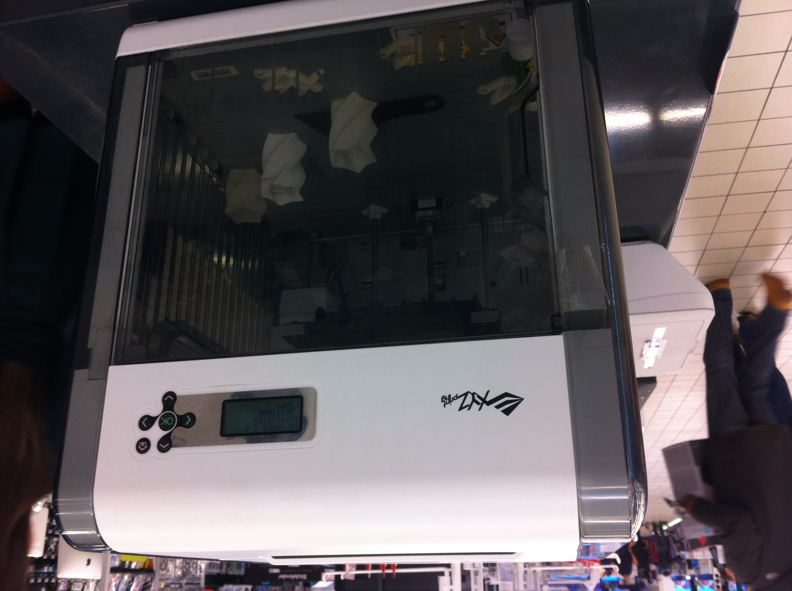

Пон Фев 15, 2016 11:54 am
Мнения: 4597
Тия дни гледам в близкия хипермаркет, че продават 3Д принтери. Хваща окото, ама дали си струва си нямам на идея:
IMG_4371.JPG [ 1.82 MiB | Прегледано 6047 пъти ]
IMG_4372.JPG [ 1.46 MiB | Прегледано 6047 пъти ]
(Извинявам се за завъртените снимки, мързи ме да ги оправям и да ги качвам на ново)
