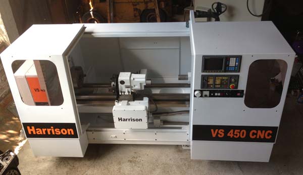

Скоростите на подаване и на шпиндела моя струг си ги има налични (2000об щпиндел, и подаване от половин десета до колкото се сетиш). Има и бърз ход. При ръчен струг големи скорости обаче са неприложими - оператора не може да смогне, а освен това инструментите, способни на това, са скъпи и искат сериозен дебит на охлаждането. Тоест, развитието е стигнало до там до където има смисъл от него. СВД няма, и няма и да има - върху ръчен струг от нея смисъла е никакъв, освен оскъпяване на машината. В конструкцията на водещите също на ръчна машина няма смисъл от повече. Само че точно въпросното лагерно тяло със все усилията върху него си е съвсем същото, със съвсем същите лагери и конструкция - и на двете оси на струга ми, и на 2-те оси на фрезата. Разликата е само в големината, според натоварването.
Впрочем, и при CNC-тата от едно 30-40 години механично кой-знае какво развитие няма, освен по отношение на побирането на 2 гардероба ламБи в 3 цигарени кутии съвременна електроника и "някое и друго инверторче" тук-там.
Ето ти типичен CNC струг. Сега чакам да ми покажеш принципните разлики спрямо моя (C11):

Пред C11 бих предпочел май само C10 (и то мойто си от едно време, че беше в чудесно
състояние :D ). По-ячък е малко та затова, инак няма предимства но то и ти за това
май говориш.
За малък брой ръчно правени неща програмното управление има смисъл само ако се гонят
фасонни повърхнини, те на ръка бая трудно се докарват, има и неща дето просто не
може човек да направи на ръка. Всичко останало става. Е, за не помня баш кои многоходови ли резби
беше C10 и C11 бяха мъка, налагало ми се е да ръчкам едни лири под капака и беше голямо
мазало; на разните СУ401/2 това беше изведено отвън, май и ставаха неща дето
не можеше на 10/11.

Хаха, управлението прилича на Фанук 0.

Това умишлено не съм го коментирал, защото Харис се продава тук от Полимета. На въпроса "какво производство са?" чистосърдечно си признават, че са оригинални - произвеждат се в Китай... :D
Казано иначе - типичен представител на евтините китайски CNC машини с които човек може да натрупа много опит в механиката и електрониката поддържайки ги ежеминутно... Поправка - ежесекундно. :D

To E фанук 0.
...само дето струга не е HARRIS.
