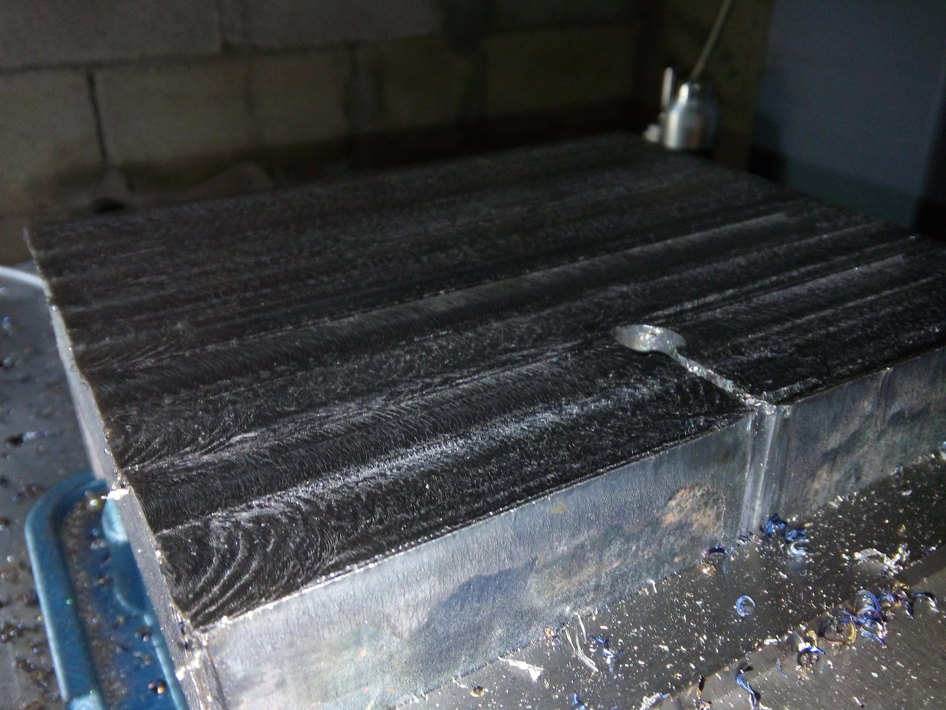

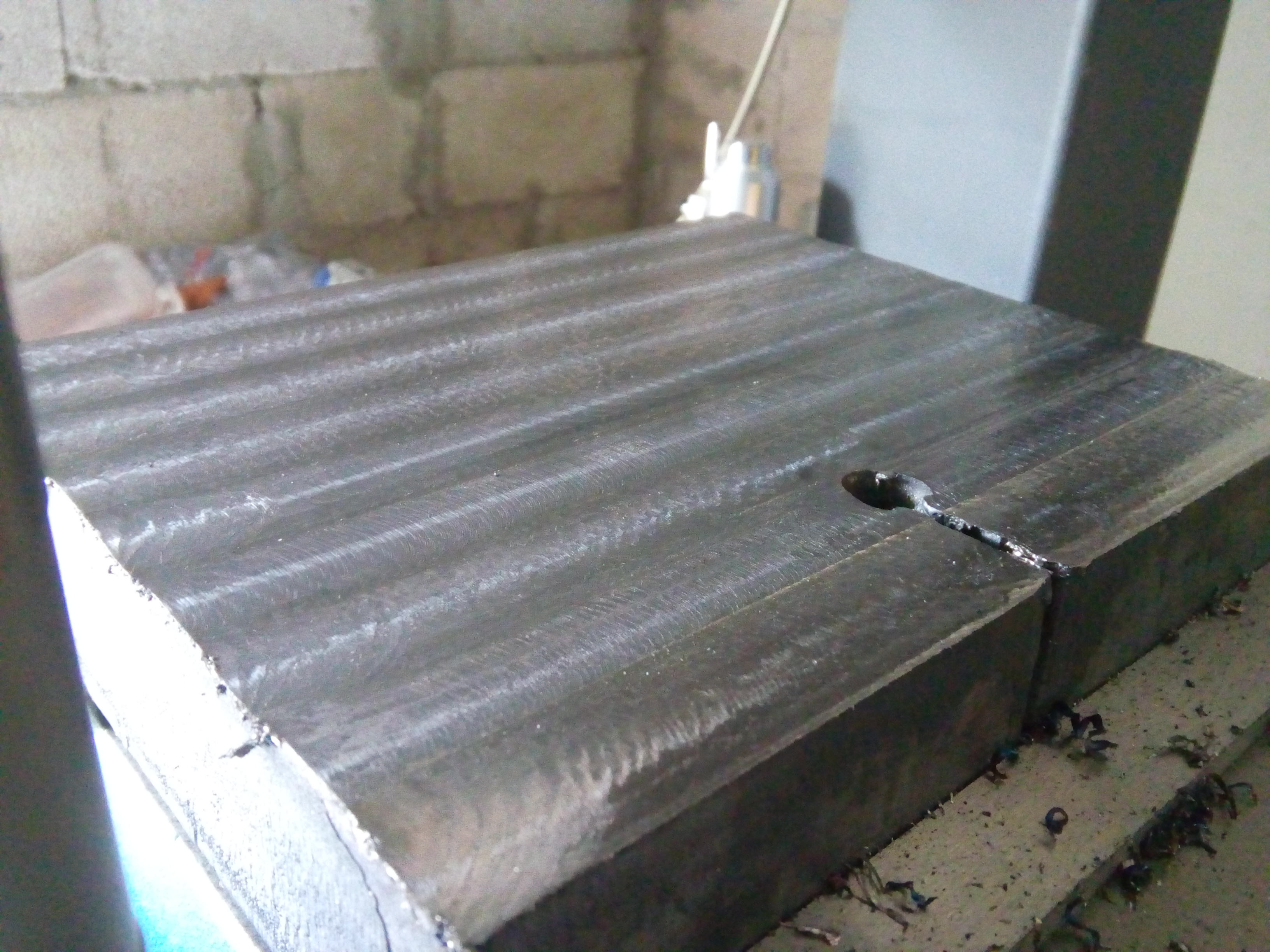

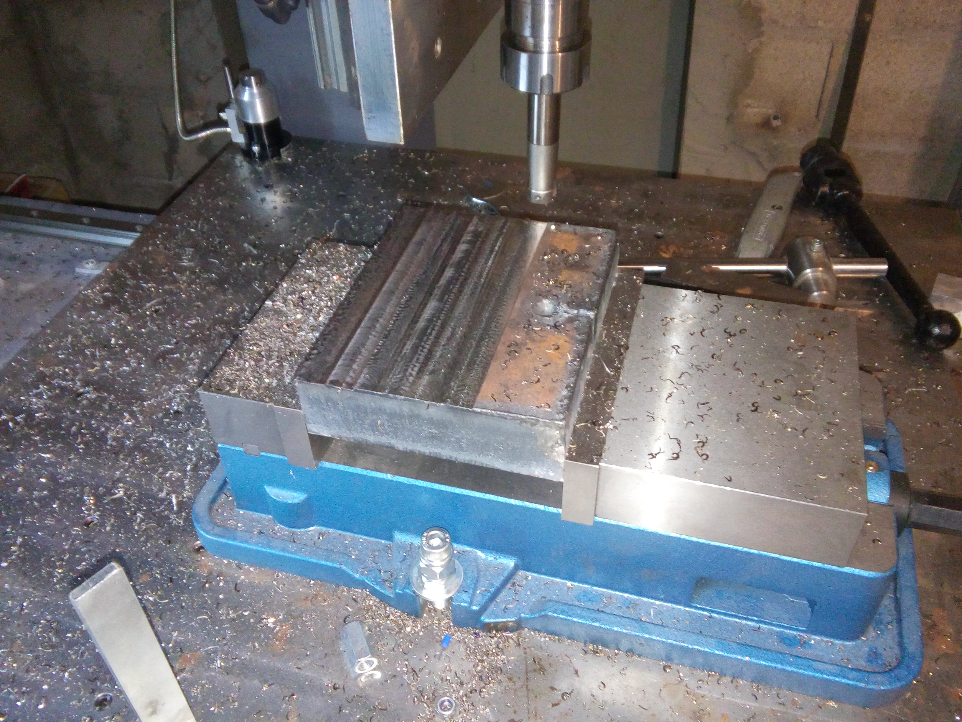

Тази гадната грапавина която прави, както и звука ,направо ме съсипват.

Вибрации. Недостатъка на тая конструкция е, че подвижната част на ос "Z" няма маса. При това дълго рамо което образуват държача и инструмента, ми се струва неизбежно.

Абе остави масата на Z .Аз написах нещо друго, което е причината за вибрациите - луфта в СВД-та.Днес дори съвсем ми причерня - като натисна всъщност по силно отколкото само да движа в двете посоки ,луфта е още по голям (все едно се усуква още няколко стотни конструкцията,което ако е теоретично допустимо през някакво рамо, не е възможно до самия винт).И така от силата на рязане по X,Y или Z ,детайла може да хлопа с 0.1мм .
Което е и причината за тази гадна грапавост.
Вътре в гайката, ми казаха че миндилите имали някаква по мека пласмасова капачка и тя се деформирала допълнително.Фактически тя е слабо място и дори сачмите в началото да са точни при напрежението някоя съчма натискала там и пластмасата поддавала и ......

stivemaster написа:
...Вътре в гайката, ми казаха че миндилите имали някаква по мека пласмасова капачка и тя се деформирала допълнително.Фактически тя е слабо място и дори сачмите в началото да са точни при напрежението някоя съчма натискала там и пластмасата поддавала и ......
Опитът ми със СВД е доста скромен. На тия които съм виждал, пластмасовия детайл осигурява само рециркулация на сачмите. Там няма нищо силово. Ако се появи такова, значи има по-сериозен проблем на друго място.
Контактът винт - сачма - гайка е метал в метал.

stivemaster написа:
Контактът винт - сачма - гайка е метал в метал...
+1

Вибрациите по Z ще са неизбежни заради конструкцията, но тези 0.1 мм са сериозен проблем за борене. При такъв луфт, освен да мислиш за други СВД-та не знам какво да ти кажа, според мен калпаво съд няма оправия, не че всеки ден съд-та оправям, но чисто технологично не виждам какво да му оправиш. Да може да шлайфаш винта и гайката, да сложиш по-големи съчми, ама то си е като да си направиш ново ..по-добре си купи нови, но нещо за което имаш добра референция.

Аз бих проверил колко мърда винта в лагерните опори. Бях писал по въпроса за китайските опори и лагерите в тях...
Също така, бих проверил дали и колко мърдат гайките в държачите (опорите) им. Че алуминтия е голям палавник...
Всички тия процедури са пипкави и досадни, но докато не се разбере кое мърда, няма как да се реши каква корекция би оправила проблема (проблемите).

Винтовете в лагерните опори не мърдат, ти писах !!! Проблема е еднакъв или почти еднакъв, в трите оси и е в гайките ! Просто изглежда все едно, че тъпите им съчми са по малки от необходимото ?!? Така изобщо не знам какво би се получило, от комбинацията на тези винтове с други гайки и затова поръчах на Боев само една - да пробвам .
Направляващите са TR20 и нямат отношение към проблема , тя хлабината се усеща с ръка, като разхлопам силно някоя от осите.
