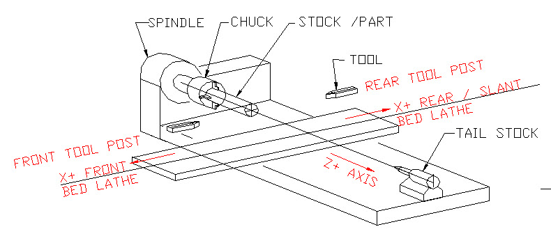

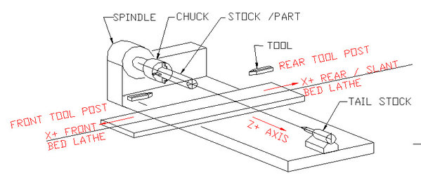

Божеее,изчетох целия интернет и хоп ,както и очаквах решението е абсолютно тъпо,типично за творците на мач3.За да направите това, което ми трябва на мен (за пояснение качвам картинка) се използва кода за скейл G51.Тогава, на дрото показанията са обратни - показва в минус ,но всъщност движи в плюс.Спазва постоянната скорост в циклите с правилната логика,само дето не им стигнал мерака да оправят и дрото,както и да опишат хватката в менюъла си.Разбира се, не трябва да се забравя в края на работата на десния нож, да се обяви G50 ,за да отмени скейла.

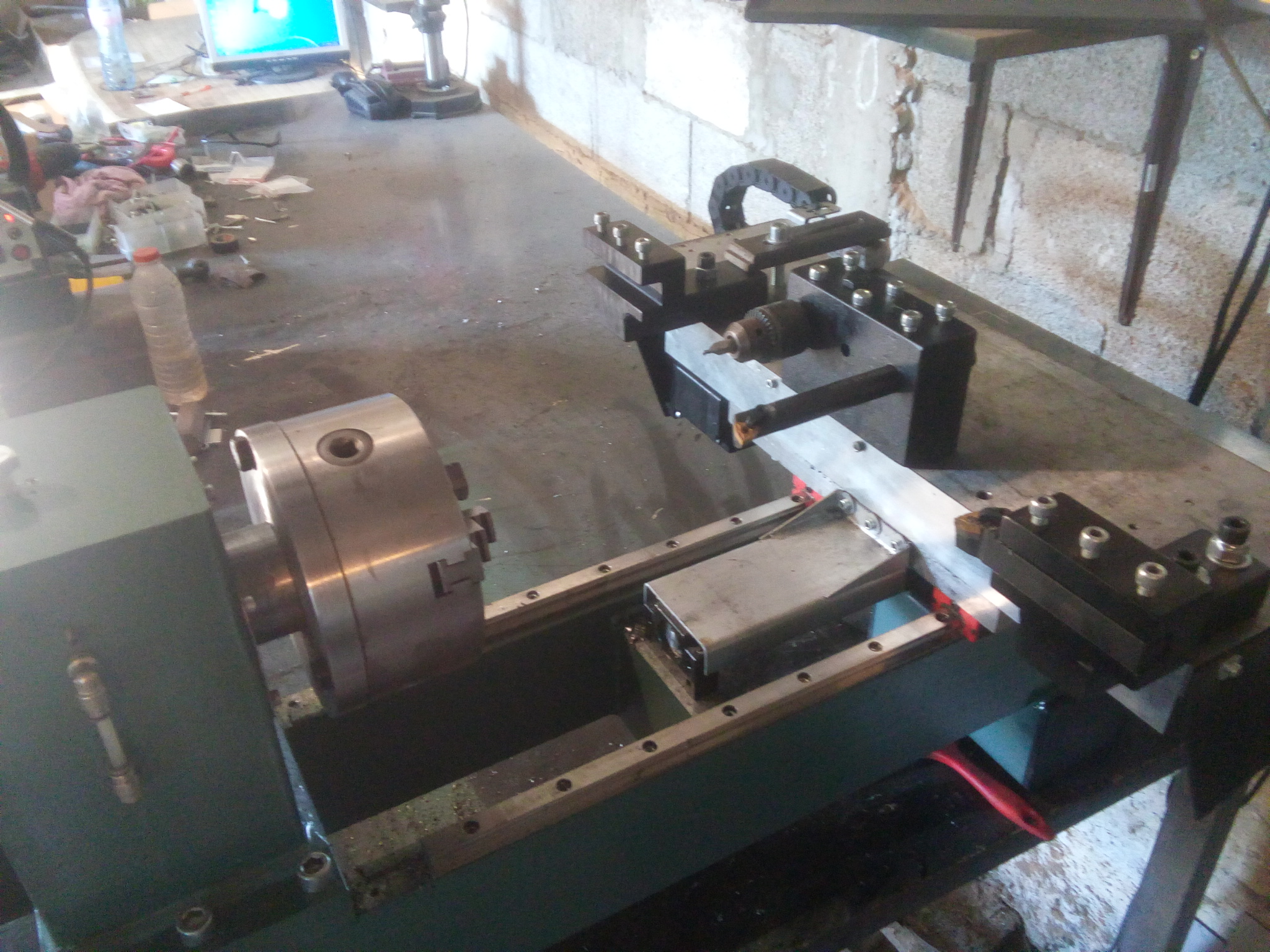

Еми долу-горе това ще ми е първоначалната постановка,докато ми дойдат и останалите инструменти.Сега остава,след като настроих офсета на 4 инструмента,да свикна и с простотията на мача.Глупаците са измъдрили следното - инструмент Т0101 създава някаква абстрактна координатна система (разбира се няма нужда да коментираме каква) в която G54,55,56,57,58,59 трябва да не са отместени от 53 ,защото иначе става филм.Освен това ,ако ще се работи в G54 да речем,тя трябва да се обяви след тулчейнджа ,а не преди него.И накрая, като за капак , следващите инструменти са отместени линейно спрямо Т0101 ,а не спрямо текущата или глобалната(машинна) координатна система .

Браво ! Здравата си поработил .. И аз търкалям един проект за струг от две години :) Стъпвам на железа от Ц11 ... Директно задвижване на шпиндела и вграждане на танкети .
Тия големите стругови центри които имат опция и да фрезоват как се справят с C-оста (Щпинедла) по точно как издържа на силите при фрезоване . т.е серво шпиндела как успява да държи позиция без да трепне ?
Сря Сеп 30, 2020 12:29 pm
Регистриран на: Съб Юли 28, 2007 1:10 pm
Мнения: 481
Мнение Re: Въпроси около CNC
Е чак пък здравата .... но заприлича на това което трябва.Относно С-оста на струговите центри,ами караш ме да ти отговоря лесно - с пари !
Но всъщност повечето центри със фрезова функция, нямат високи обороти на шпиндела - примерно Окума ,Фанук,Хаас -3600 мин-1.Изключения разбира се има - Хитачи-Сейки - 6000 мин-1.По принцип може да се разчита на спирачката на оста и затова се използва код (различен при всеки производител) а иначе се залага един параметър на сервото колко да греши от позицията.Останалата работа е на двигателя - ето ти линк - даречем избираш 11Kw 70Nm .Този двигател е способен да се претоварва продължително (до час) със 100%,но кратковременно и до 200%.Така че, ако го докарва до 200Nm и при предавка 1 към 3 ще разполагаш с 600Nm за задръжка.Разбира се, повечето производители, добавят и хидрозадвижвана синхронизирана зъбна предавка (превключва се с код , пак различен за различните производители)1 към 2 и тогава нещата стават по две.
