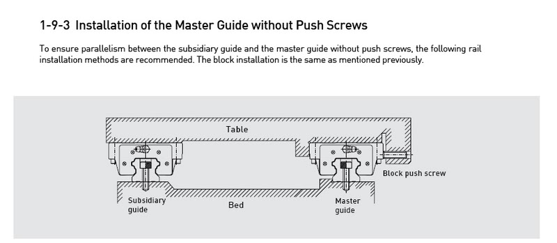

Аха, сега разбрах за кои говориш,да хубави са ама ги нема вече.За подлаганията какво те притеснява,не те разбирам ?А това че колкото по голяма направляваща е по добре, е ясно.Направи си прагчета и насрещни винтове, поне на едната направляваща - препоръчвам .Аз не си направих на тая и съжалявам .Просто този при когото си правих обработката на детайлите, искаше той да си бачка на машината и много тежко приемаше акъл ,така че се отказах,просто щеше да се проточи изключително много и останах без нерви.Във Варна в момента, избора не е много голям, когато размера на детайла стане над 1200мм и не можеш да имаш много претенции.И сега при евентуален удар, направляващите ще мръднат заедно настрани и следва разглобяване и юстиране наново.Прикачвам картинка на Хайуйн, по която ще се светнеш какво искам да кажа,така могат да се направят и двете направляващи .При евентуален удар, натоварването вече не е на срязване ,а на опън и се късат болтовете на танкетите или на направляващите ,но може да издържи много по сериозен удар и без да мръднат въобще.Не на последно място, с прагче юстирането ти е много по лесно ,ако си спазил допуските де.

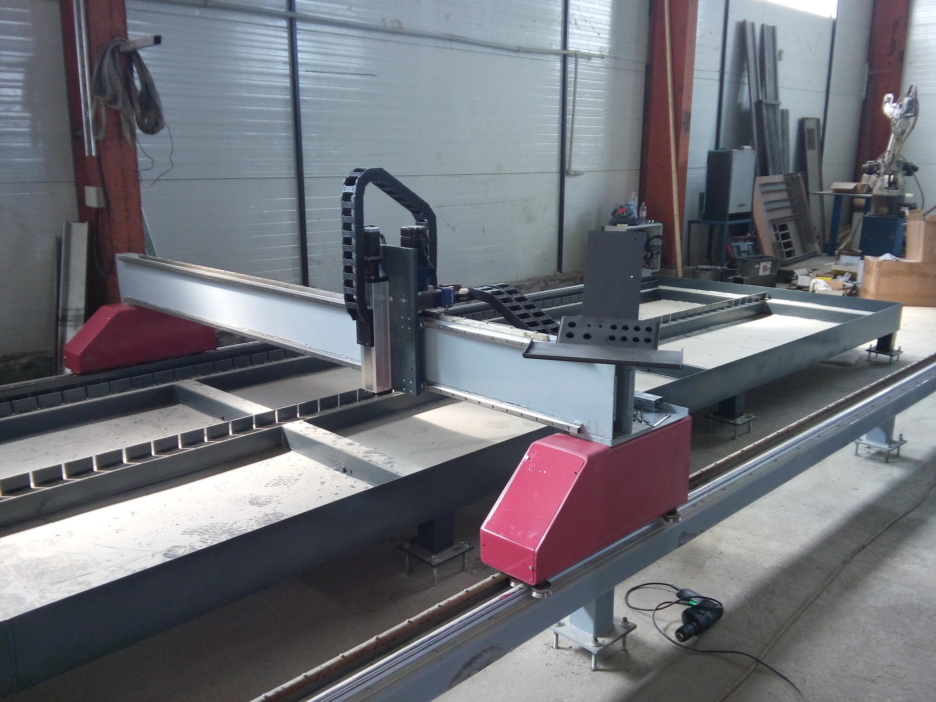

Е не ми е първата машина ясно ми е .Аз по принцип правя малко по различни машини ,ето последната която правя.

Плазмичка ....

Абе тази ще е комби ,ама още не съм сложил втория лифтер за газовата горелка.Трябва да я пусна спешно, че имат поръчка да режат с нея.

Мда, за дебели железа си е екстра. За лазери не си ли мислил, файбъри, източници вече се намират на разумни пари.
