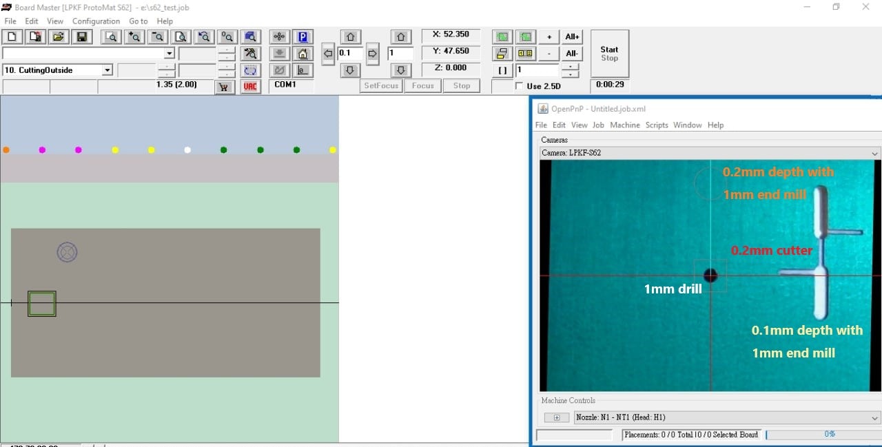

Ето един тайванец как прави калибрирането с допълнителна камера, всъщност S62 май има стандартно възможност за камера...не съм сигурен.
Иначе се прави ръчно, но обикновенно в началото на деня или при смяна на инструмент, което става 1-2 на ден, освен ако не работиш нон-стоп - не е кой знае каква загуба на време.
