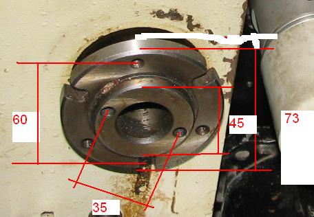

A как да определя какъв универсал да търся?
Това са размерите на фланеца, предпоагам са стандартни.
Размерите са в 'мм' .
Мисля за 80 мм универсал, ама нещо размерите на дупките не отговарят.

flanec.JPG [ 26.93 KiB | Прегледано 8382 пъти ]

Трябва ти дистанционен фланец и може да сложиш всякакъв универсал. Готови надали ще намериш, само по поръчка.

туй много малко бре... не съм имал работа с толкова малки.
по принцип, ако си купиш нов, най-вероятно ще дойде с фланеца.
до колко е стандартно твоето - не мога да преценя. онова, с размера 45, конус ли е? ъгъла е много малък 7,7',30", но се вижда
виж ISO702/DIN55026,7,8. не помня нашите БДС-та
препоръчвам ти да направиш по-прецизен чертеж и да се изръсиш в някоя фирма, която продава патронници. не е задължително да купиш, но поне ще разбереш какво ти трябва и какви кинти е

И това стърчащото в центъра е конус, спрямо който комуса на фланеца трябва да е доста точен та таман да се нанизва върху него, като при махане да пада с леко почукване. Идеята на това цялото е да центрира универсала, към който е нагоден фланеца. Няма стандартни отвори и размери при универсалите - като вземеш от 3 производителя ще попаднеш на 3 различни размера на разположението на дуплите и на 3 различни размера дебелина на стената.
Нещо повече - преди да сложил универсала върху дистанционния фланец, самия фланец се престъргва на самата машина, на която ще се ползва, спрямо универсала, който ще се ползва с тоя фланец. Накрая финишно се зацепва в трите възможни положение и се избира това с най-малко биене и се бележи положението на фланеца спрамо универсала, а и спрямо машината, ако има възможност за няколко положения спрямо нея.
При толкова малък универсал трябва да докараш биене примерно една стотна или от сорта. За 250мм универсал 2 стотни са нормалното положение и се постигат на нов читав универсал без особени драми.
Мда малко е :)
Мисля не е конус, ама само мисля така на око.
Само да ми остане време да го обгледам и измеря по обстойно.
И аз така знам от "стари стругари" че се престъргва на място за самата машина и универсала трабва да влезе плътно в това стърчащото :)
А как изглеждат дистанционните фланци ?
Нещо гугъл не можа да отговори точно .
