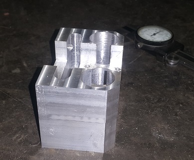

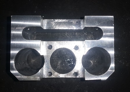

Мерси на колегата, поръчката която му пуснах беше изпълнена перфектно, от цената също не мога да се оплача :-)
20151223_094258.jpg [ 60.75 KiB | Прегледано 5958 пъти ]
20151223_094306.jpg [ 72.1 KiB | Прегледано 5958 пъти ]
Със сигурност ще ползвам услугите му отново :-)
