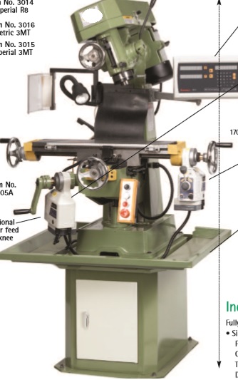

... и Съпромат... и два семестъра допуски и сглобки...
Това за сега ми изглежда най-добре всред настолните хоби китайчета.

Това не е ли бормашина с X-Y маса, а не фреза?

И да , и не - при бормашините с фрезови операции има патронник, тука има R6 за който
инструмента се завърта с ключ като при фрезите. При бормашините освен шпиндела се движи по вертикала или цялата глава , или масата но грубо с една ръчка по зъбна рейка :? ( т.е. е само за грубо приближаване до инструмента ), а тук има сравнително фин ход по вертикала (т. нар. колянно задв.) от голямата ръчка дето е под 45 градуса от страни с трапецовиден винт. Тея дето са закачени по маховиците са самоходи.
Е, не е 100 % фреза ( шпиндела е на шлиц ) и ако фрезоваш нещо наистина твърдо, ще започне вместо да се върти в кръг, да прави леки танцувални движения в страни.
Другото по което прилича на бормашина е че главата не е със скоростна кутия а оборотите се сменят с шайби като при по-старите бормашини (и на мене това първо ми направи впечатление), т.е. - не е за хора на които им е нужен твърде голям диапазон от обороти. Но ако се вземе трифазна , може да се сложи инвертор/VFD и така да се регулират оборотите. Като че ли китаеца е излязъл от класическия шаблон бормашин-минатюрки и се е опитал да направи нещо по-фрезово. Тежи 420 кила , двигател 1.2 Кв

За тази последната фрезичка в ентусиазма май не съм дочел нещо - за придвижване по осите не е с трапецовидни винтове, а с ' rack and pinion feed ' , т.е. - зъбни рейки , според описанието на продавача.

Предполагам това се отнася само за Z оста.
При този тип машини обикновенно за фино подаване по Z се използва пинолата.

Гледайки разположението на "манивелите" вероятно е с винтове за X и Y или поне изглежда нелогично за рейки.
Апропо, в картинката на машината споменават че шпинделът е MT3 или R8. Ако имаш възможност да избираш, вземи тая с R8.
