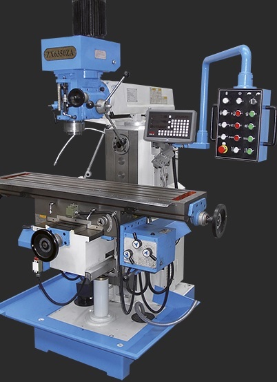

Да вземем следните две 'фрези' , абстрахирайки се от 'марки' защото на всичките са по един калъп. До към 15-16 хил . лв при първата 'конструкторите' упорито отказват да премахнат най-големия недостатък - шпиндела не е класически фрезов, а да е пиньола на шлиц като при бормашина сфрезови възможности. Даже напротив - има си вертикален ход и на масата, но груб а те като на пук закачат самохода по вертикала на пиньолата ( даже не мога да си го представя как ще се подава като куча пишка по време на работа ) и цифровата индикация - също я закачат там , айде кажи сега че не на пук.

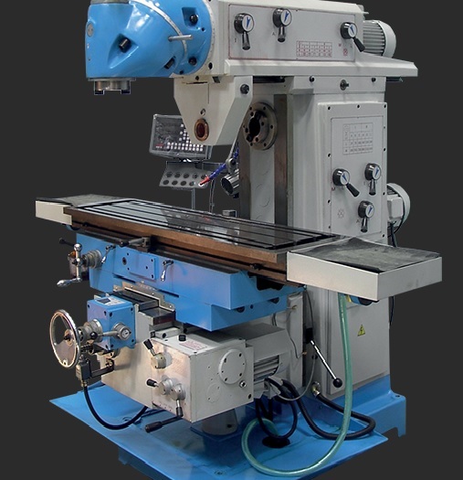

Чак при последния , най-скъпия модел от 25 000 лв минават на класическа конструкция на фреза с фиксиран шпиндел и фин ход и цифрова индикация по вертикалата закачени на масата.

Ами какво значи на инат, може да имат такъв пазар, да ср изпилзва и като колонна, подвижната маса не е задължително предимство, та имат си някакви ни фтези ни пробивни, комбинирани за объркани хора :)
От друга страна 25 хил не е чак такава голя а цифра, а и между двете виждам съществени разликата, не е само масата.
Обаче я кажи, на първото масата е подпряна на мякакво цилиндърче, това СВД ли е, трапецовиден винт или хидравлика? Ще ме изумят ако се окаже хидравлика, те тогаваще е съвсем безмислено.

То хубаво пак че не е пневматика :D . Иначе е най-обикновен трапецовиден винт който се върти с една огромна ръкохватка без нониуси като на машинка за мелене на лютеница и оттам -хода на масата е груб като при колонните бормашини - само да доближиш детайла грубо до шпиндела .

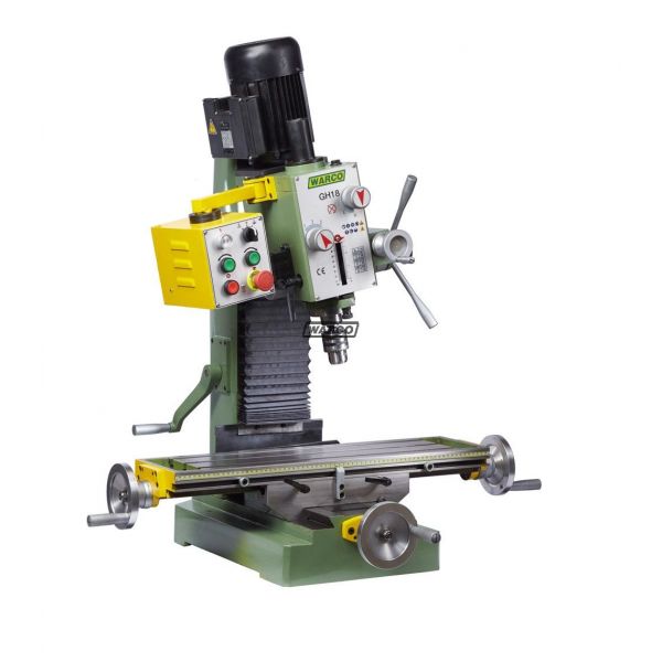

Ако на клиента му трябва просто колонна бормашина с фрезови възможности (а не фреза), защо да не вземе нещо десет пъти по-евтино ( пак се абстрахираме от изписаните 'марки' , от всеки може да се вземе такова:
gh-18-mill.jpg [ 26.04 KiB | Прегледано 5829 пъти ]
Вижда се добре и прословутата ръчка за мелене на лютеница. Дори да задвижва трапецовиден. какво им струваше да сложат едно елементарно редукторче и нониус на нея , щяха да обеднеят. И тук финия ход по вертикала е на шпиндела ( за да може да се подава шлица и порядъчно да се разбие при фрезоване ).

Ами те са направени да можеш зор заман да свършиш нещо предполагам, а не всеки ден да дялкаш. Една такава ще ми свърши чудесна работа, чак се чудя защо не съм взел, досега ми се наложи 10-на пъти да копая някакви прости канали, то прорези по-скоро, добре че съм правил чук само с пила, та имам и опит и нерви, а хората са казали мързела не мори а мъчи ..

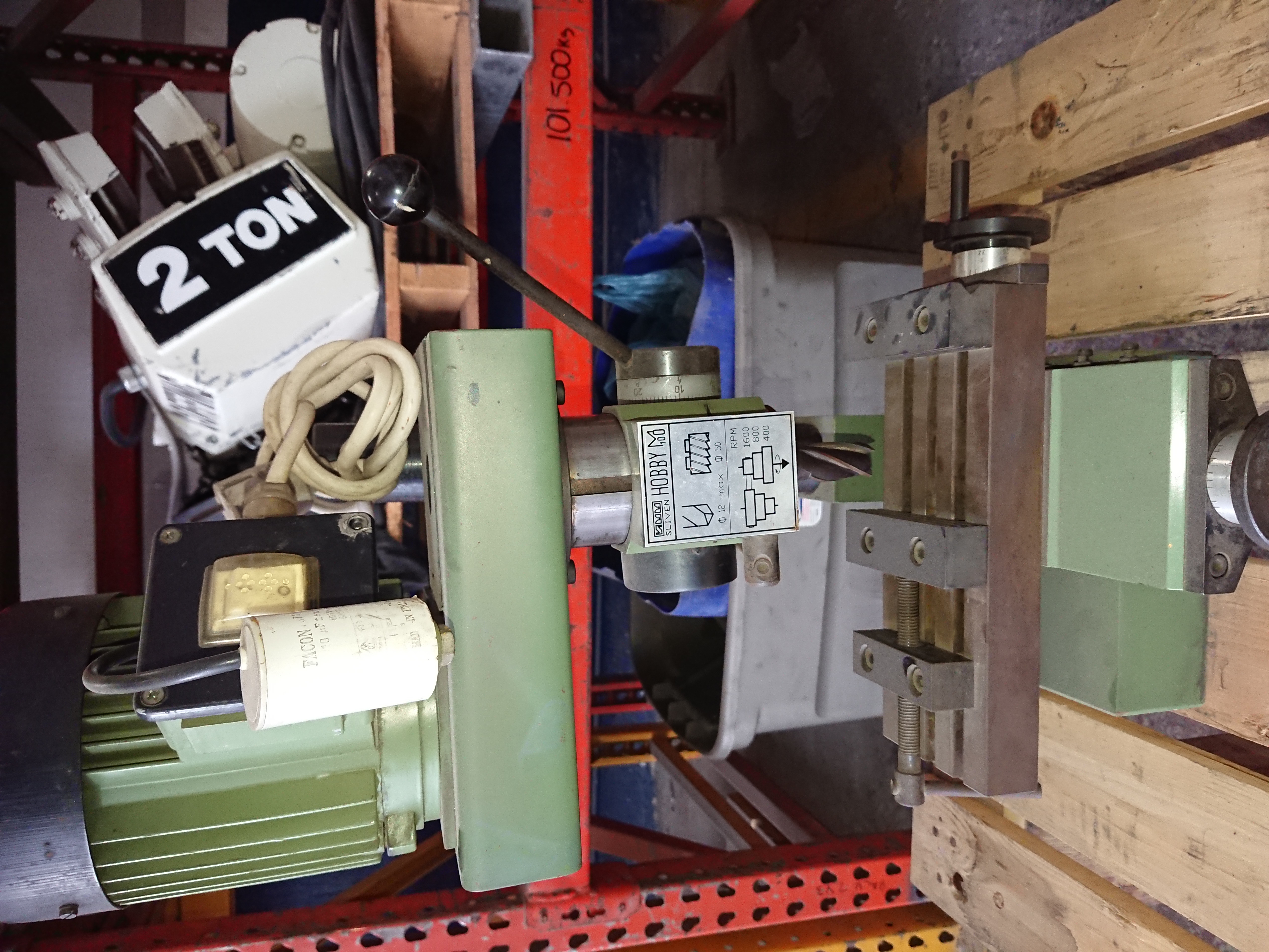

Гледайте какво ми попадна в мехико, имаше много хубаво стругче с фрезови функции но предмен го взеха.

Я, на това машинче май пише Сливен . Аз отдавна съм си разбрал че е валиден лозунга:
" Изберете Българското... и си го внесете от чужбина".

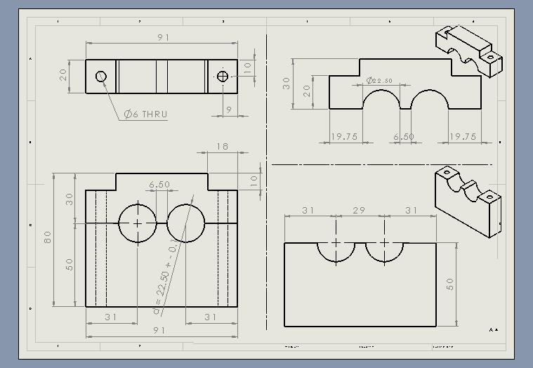

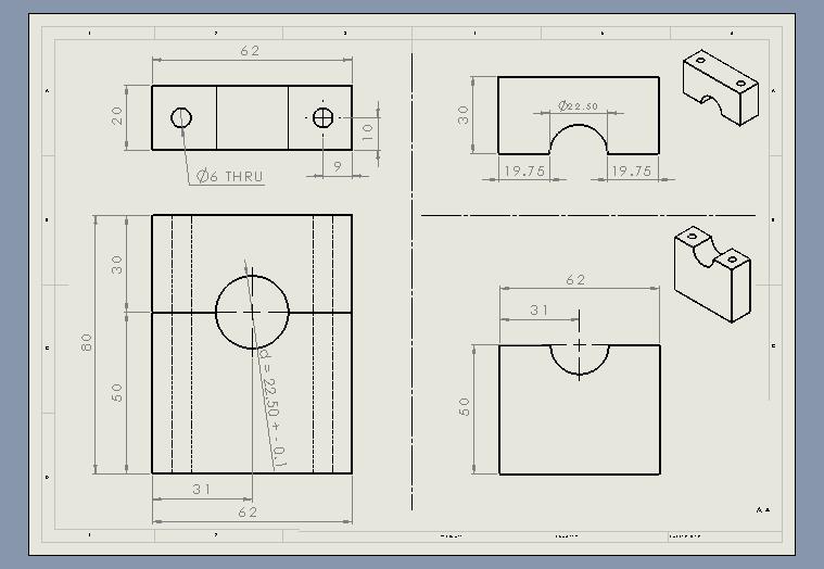

Да не пускам нова тема - колко ли би струвала изработката на следните две клампички за оси ( по две бройки от всяка, изработени на ръчна универсална фреза например). Приемам критикики всякакви към дизайна, защото набързо ги надрасках на Солида .
Но не е това основното. Той и в момента ми дава някакви разценки ( машинно време по коефициент ), които са най-верочтно на светлинни години от истината за българските условия. Опитвам се да проумея как българските майстори си правят разценките горе долу и да го наглася според това.

Всичкото за един ден максимум може да се направи на една машина. Не си казал от какъв материал ги искаш. В общи линии фрезовата работа не е сложна и не е много времеемка, стига заготовките ти да са добре отрязани. Ако ги пусна на водното за половин час максимум ще са на заготовка и ще искат само по 1-2 мм. да им се остърже. На универсална фреза не е кой знае колко време. Стига да не ги искаш от Hardox :)

За ръчна фреза:
Зависи от заготовката. Ако е каквато трябва като дебелина, имаш 4 хващания на детайла само за да ги направиш на размер. Ако заготовката е по-дебела или трябва някакво допълнително уточнване на размер или някакъв финиш, имаш още 2 дялкания.
Ако ще трябва да направиш фаски на всички повърхнини, да обадя ли колко базирания на детайла са? Няма да ти се вярва... :D

Оригиналния материал е лята желязо-магнезиева сплав за да се намали триенето с осите ( няма обороти, само бавни махаловидни движения до +-90 градуса ).
Аз бих бил доволен на някоя ниско-въглеродна стомана или техническа пластмаса - за да се изработи по-лесно . В краен случай - може да се изпринтират от PLA на 3Д принтер и да ги излея от някой мек метал - алуминий или месинг.
Не споменавате никакви ориентировъчни цени?
