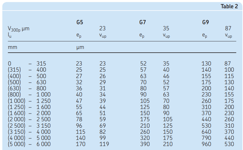

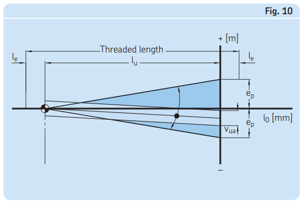

от каталога на SKF за СВД:
SKF СВД кривина на винта.PNG [ 85.39 KiB | Прегледано 6595 пъти ]
SKF СВД кривина на винта fig10.PNG [ 30.42 KiB | Прегледано 6595 пъти ]
ep = tolerance over the specified travel
Vup = maximum permitted travel variation over the useful travel lu
lu = useful travel

Абе странно нешлайфани винтове, без закалка, айде последното да речем е за по-тежки натоварвания, ама шлайфа ето някак... или технологиите много са напреднали или....са се върнали в 18-ти век, не знам кое от двете.
Другото което ми е странно, как успяват да ги изправят с нужните толеранси, ако е за десета как да е, ама микрони с изправяне... то и стотни силно ме съмнява да постигат.
Твърдия слой го докарват чрез студеното валцоване. За твърдо е твърдо там няма проблем.

Ами не е баш ама да речем го докарват. Има разлика в това дали имаш валцоване или закаляване, при едното "уплътняваш" материала което намалява подвижността на атомите и от там става по твърд, при закаляването имаш различен тип промяна в структурата.
Мда, това на SKF по-истинско изглежда, горе долу 1 мм на 6 м и то за най куция, предполагам и цената е доста различна :)
