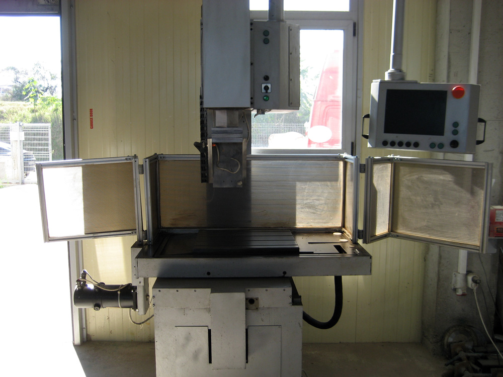

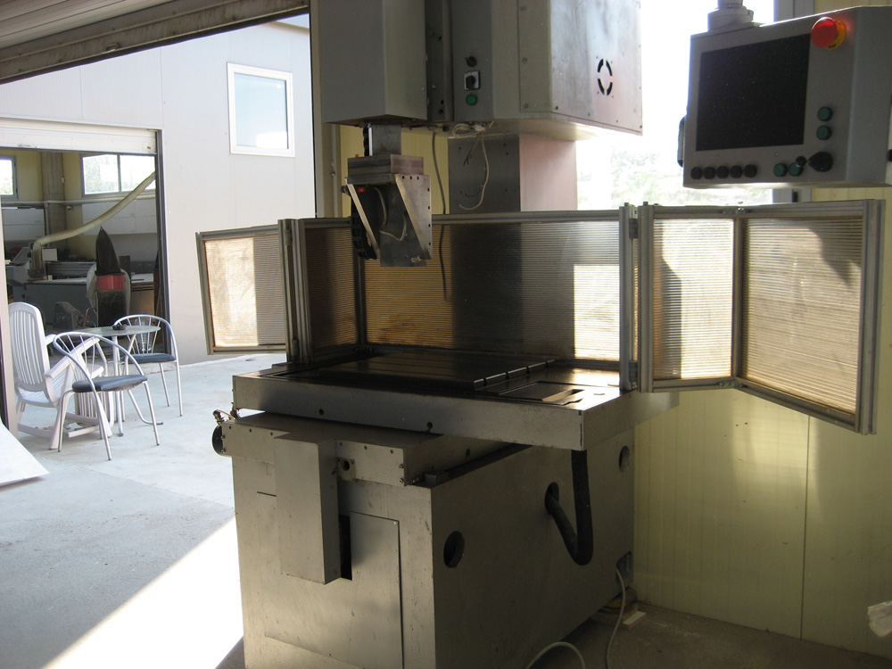

Имам решение за колегата за да влезе в този бюджет:
Продавам българска ерозия (виж прикачените снимки), преправена за 3 -осна CNC работа, като по осите X и Y са сложени СВД-та. Окомплектована е с 3 мощни серва. Има помпа за охлаждащата течност.
Мисля че тази машина би се справила с изискванията за стабилност и точност - масата е масивна, шлайфана с T-канали за закрепване.
Цена 4000 лв - налична в Пловдив.
Какво липсва?
- 3 драйвера за сервата
- Шпиндел с подходящ инвертор
- Управляващ компютър или друго CNC управление
При интерес се свържете с мен.
Симеон
