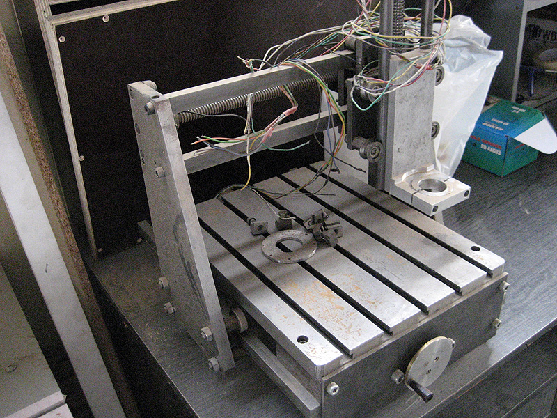

Ако на някой му се занимава да си я накичи с мотори и електроника, при мене има един метален ЗВЯР, с огромно тегло, шлайфана маса за високоточни игри!
IMG_0087.JPG [ 366.22 KiB | Прегледано 5421 пъти ]

spotlite написа:
На мен ми се занимава! И то много :)
