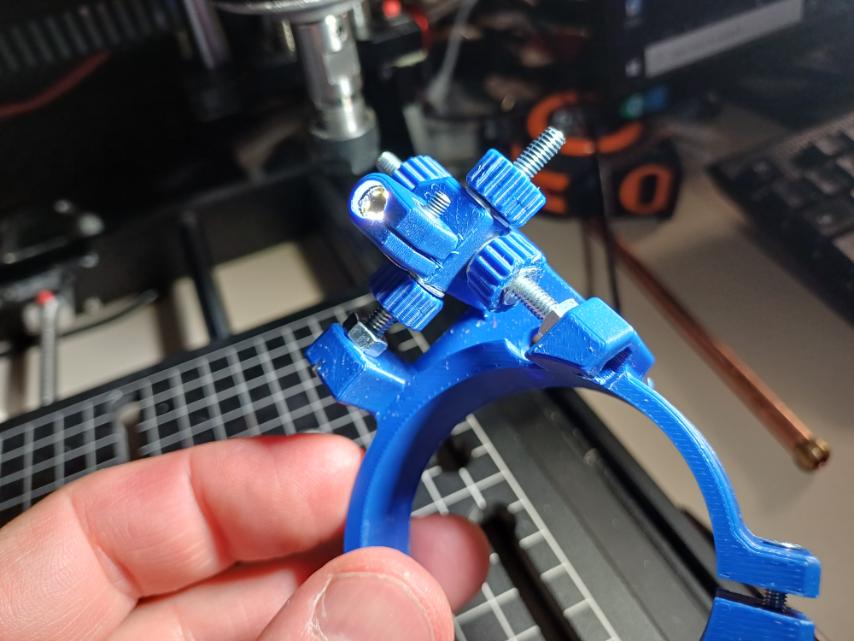

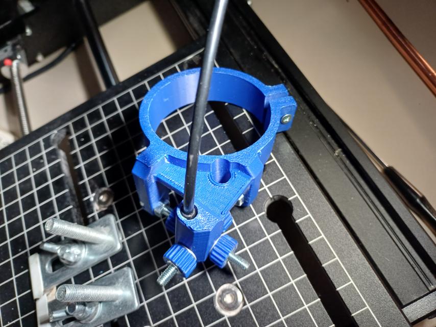

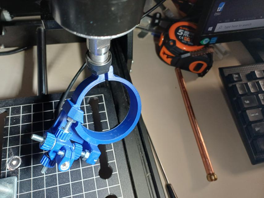

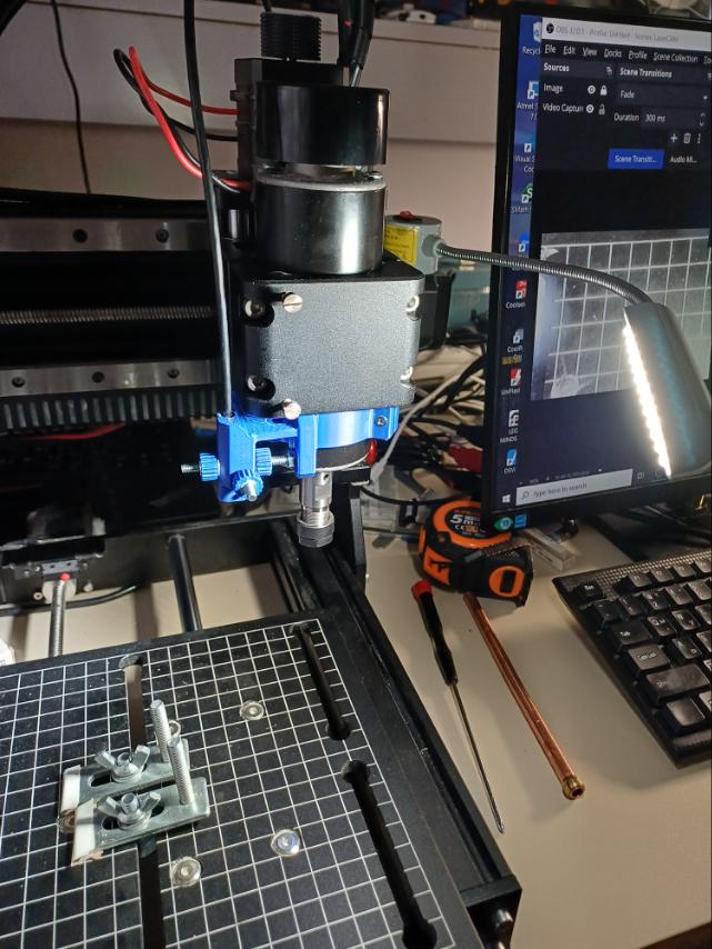

В крайна сметка се спрях на този дизайн, който използва еластичността на филамента, за настройката на ъглите.
Като резултат - успях много точно да настроя камерата, въпреки, че самата тя е много неточно сглобена и имидж сензора въобще не "гледа" съосно на корпуса на ендоскопа.
(Болтовете трябва да са 5мм по-къси, но се оказа, че нямам такива в момента)
Stojka Camera_2.jpg [ 70.56 KiB | Прегледано 294 пъти ]
Stojka Camera_3.jpg [ 87.93 KiB | Прегледано 294 пъти ]
Stojka Camera_4.jpg [ 61.65 KiB | Прегледано 294 пъти ]
