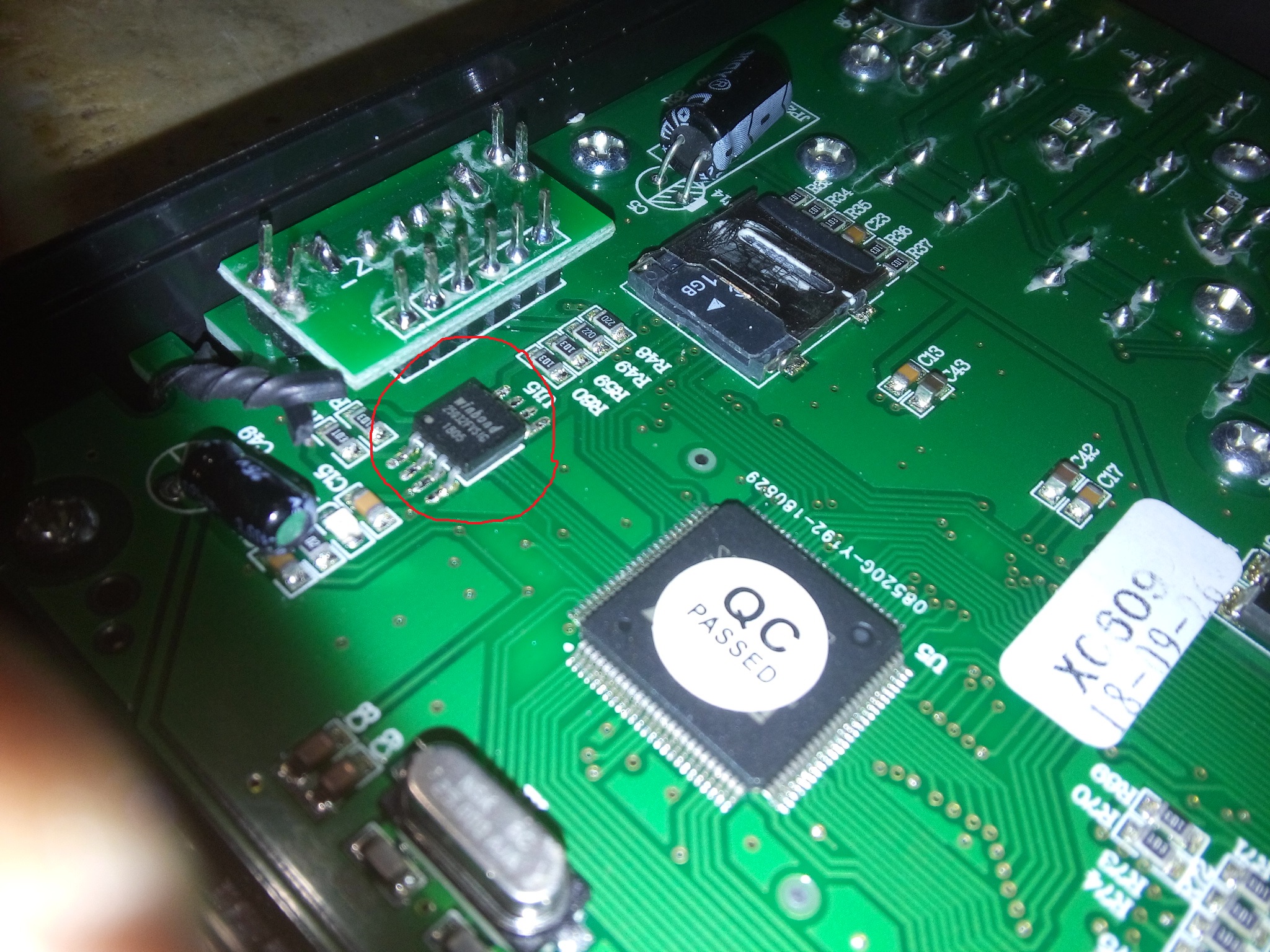

Според вас в този чип ли настоящата конфигурация ?
20191127_163002.jpg [ 1.05 MiB | Прегледано 6006 пъти ]

Мнения: 12944
Мнение Re: АТС на по евтин китайски шпиндел
stivemaster написа:
Вероятно там е фърмуера, но и конфигурационните данни биха могли да са там.
