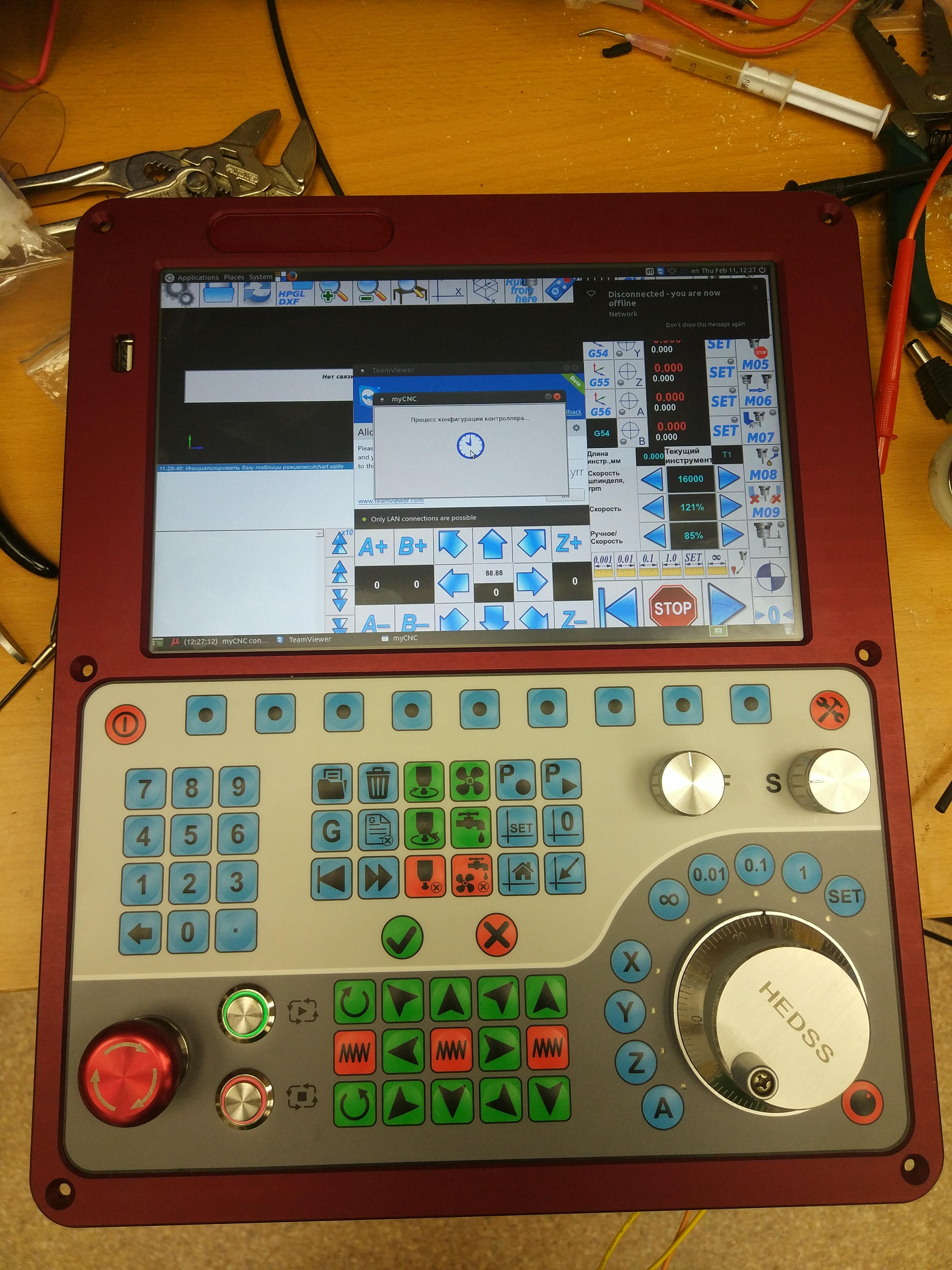

MyCNC има доста проекти с техните платки имат и направен контрол панлел .
CANopen не ..моите серва са с диференциални входове step/dir :D
Те и железата им не са ОК :D ама това е друга тема ..

А има ли смисъл от подобни панели? Това, което забелязвам, е че всички програми за CNC си имат цялата функционалност и може от там да се контролира цялата машина(като изключим стоп-гъбата). Та един малък компотър и монитор са напълно достатъчни. Какви са ползите от един такъв панел?
Като изключим разбира се пулта за управление по XYZ, то за там е малко тъпо да е закачен на основния панел. Най-добре е да можеш да ходиш с него на ляво и дясно.
Благодаря!

Основната полза е, че не се налага да го чистиш компа през седмица. Стружки и прах летят навсякъде, чистенето и на компа, и на монитора са кошмарни особено ако ползваш някакъв вид смазочно-охлаждаща течност. Другия вариант е да отидеш на промишлен комп, но там цените са болезнени ... Из цнц зоната много хора са доволни от контролерите на томатек (http://www.tomatech-cnc.com), скоро мисля да тествам :)

Ами това е доста дискусионно предимство. Контролерът пак се цапа. Да не говорим, че на това дисплейче няма как да проектираш детайл! Трябва всеки път да го зареждаш през някаква флашка или карта с памет. И ако нещо се прецака клавиатурата или мишката, можеш да ги смениш за 20лв. А контролерът май няма да можеш толкова тънко...
По-скоро си мисля, че старата школа са свикнали да работят с подобно управление и го предпочитат. :)

Предимствата са много. Като започнем от възможността за употреба на подходящи за работната среда бутони.
За машините които са ПС базирани - контролните органи остават функциониращи, дори и текущото активно приложение да не е мач3 или каквото се използва. Например, разглеждам някакъв гей код. Без да сменям активното приложение, мога да оперирам с машината.
Бих бил любопитен да видя на живо как при необходимост от бърза реакция, но без необходимост да се използва аварийния стоп, целиш с мишката бутон за старт, стоп, промяна на фидрейт или обороти на шпиндел. Допускам че гледката ще е доста комична. :D
Случая за употреба на груба сила или резки непремерени движения върху тъч панел дори и няма да го обсъждаме. Сметам да е ясно и защо.

Никой не мисли да проектира какъвто и да е детайл на контролния панел на машината :) . За проблема с качването на G-coda има решение и то е с локална мрежа и плъгин , т.е. не се налага да разнасяш флашки . Не разбрах под "контролерът" какво разбираш ?

ПС: Да и аз не ги одобрявам тези бутони не изглежда много надеждно . Аз за основните бутони съм си купил на ABB а за останалите мисля да импровизирам :D

Ще коментирам поред - Панела има смисъл ако машината се иаползва в индустриална среда - тоест прах, пръски,мазни ръце и необходимост от бутони с живот даречем 1000000 натискания.Иначе в случая с декстоп машинка разбира се е неприложим.Не забравяйте че присъствието на тъчскрийн монитор, не обезмисля бутоните, защото промишлените дисплеи са резистивни и пипане с мазно пръстче ......... му еб..ва мамата.

Стандартно PC там където ще се извършва мех. обработка е абсолютна лудост!
Прахоляка ще го убива. А и на второ място трябва да има някакви лицнзи ако е под windows е освен ако не работите в гаража си :D
Също бутониера за движение по осите е абсолютно необходима.
След като тъч дисплейте паднаха като цени вече във всички мои изделия бутам по един. Предимството е че няма огромна бутониера, в която няма как да се предвидят всички бутони и все се правят някакви акробатики.
А относно файла - най-добре е да се носи с флашка/ карта и на самата машина да не може да се прави корекция. Защото като туриш там работника все му шарят пръстите да направи някое "умно" "подобрение" което би ми коствало мнооооого пари време и т.н.
