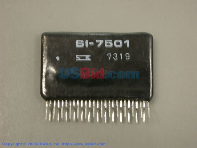

Благодаря за дискусията която се получава, но да вметна нещото което ще направя и ще опитам да подкарам няма никаква цел, просто имам разни части и ме човърка да го направя, един вид спортна злоба.
Ще помоля за някво инфо за хибриден чип SI-7501, намерих за 7502 и 7500 но и двата са различни, тоя е преди крайните чипове дето са за мотора.

Мнение Re: Въпроси около CNC
Това изглежда да е някаква китайска изгъзица
в ebay го водят 5-phase Stepper Motor Star Connection
а в страницата на производителя такъв парт номер няма, обаче под 5-phase Stepper Motor Star Connection
се намира SI7510
http://www.semicon.sanken-ele.co.jp/ctr ... StepMotor/
Защо не го направиш с класиката TB6560AHQ изпитано, никакви проблеми и напълно задоволително, китайски платки за без пари...
Ако двигателите са 5-фазни, не се сещам за лесен начин за подкарване като двуфазни.
Отделно, би било стъпка назад...

Мнения: 9140
Е нищо чудно да има драйвер за 5 фазен мотор - по разните машини от този тип (като скрапнатите от колегата) съм виждал и 3 фазни и 5 фазни стъпкови мотори. Айде 3 фазния малко по познат ама другия ...

Мнения: 2771
Моторите са нормални униполярни с 6 кабела, тия дето ще ползвам ги намерих в нета и проверих, тая платка явно е от друга машина и отпада от ползване.
Имам и драйвери за тях много добри SLA7026M SLA7024M само няма степ/дир контролер но намерих схема с ТТЛ чипове и са пробата ще е така.
