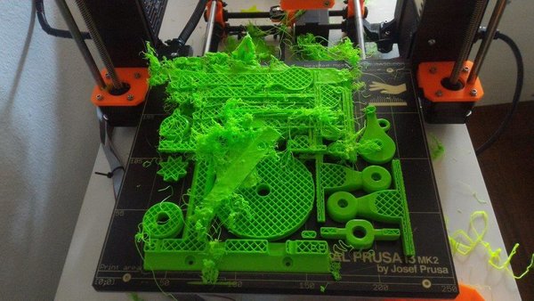

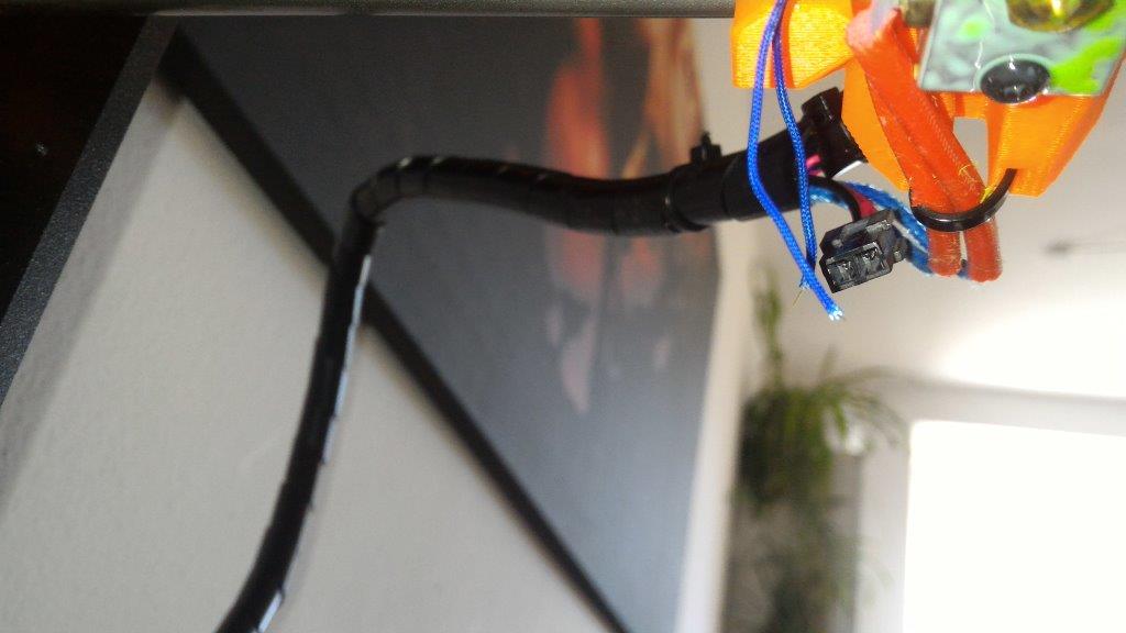

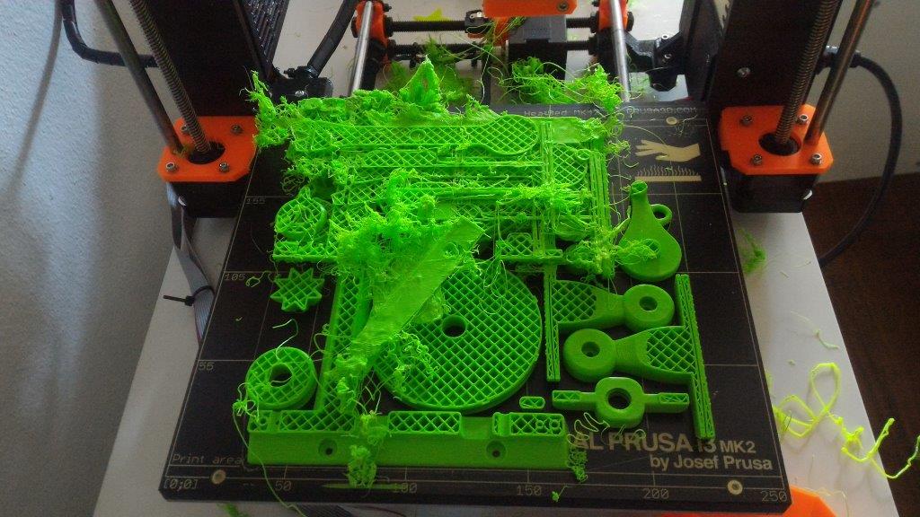

След няколко принта се забелязаха и някои слабите места в дизайна. Термистора е свързан с Рамбо платката посредством букса, което е много удобно като се наложи да сменяш екструдера, но изглежда жицата е с прекалено малък диаметър за да бъде кримпвана и се е откачила по време на принт. Резултатът е феноменален :D

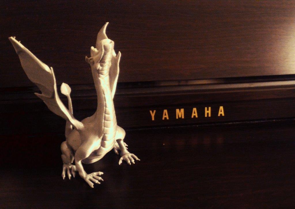

С колегата го запоихме вчера и отново принтира като пушка. Обаче един OctoPrint с камера и температурна графика ще помогне много при анализирането на подобни проблеми.
small_P_20161101_222639_1_1.jpg [ 69.87 KiB | Прегледано 7201 пъти ]
small_P_20161031_110905.jpg [ 477.5 KiB | Прегледано 7201 пъти ]
small_P_20161031_110709.jpg [ 54.46 KiB | Прегледано 7201 пъти ]

Мнения: 3854
Мнение Re: 3D принтер - Prusa i3 MK2
8O туй дракон бе или това беше част от шегата :D

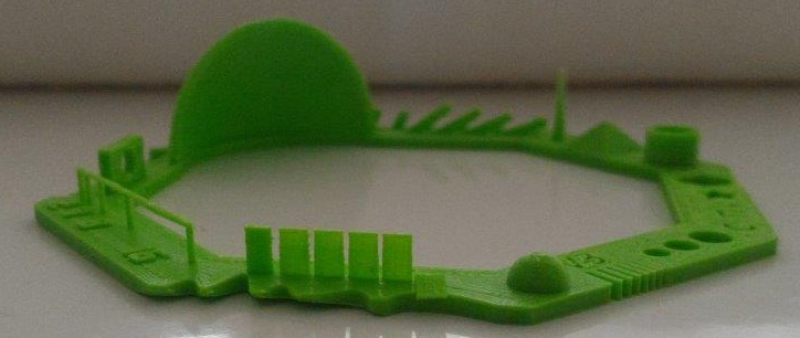

Интересно, това зеленото мостче си го принтнал без съпорт или си изрязал съпорта?
