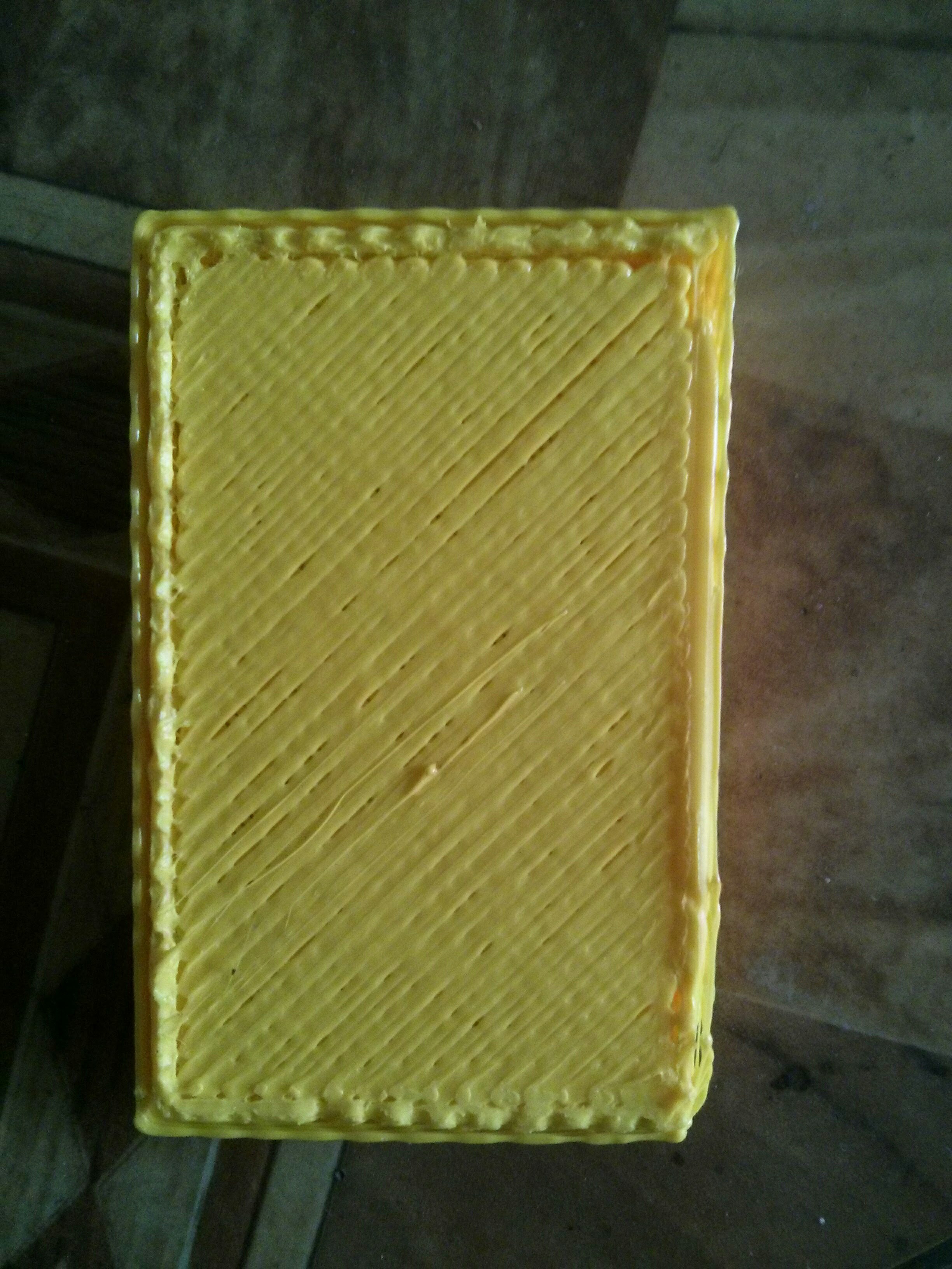

Момци, имам проблем! Сложих си голяма дюза, обаче не мога да докарам настройките на слайсър-а! Това, което се случва, е че ми прави на практика 2 шел-а. Ако стените трябва да са дебели 2 слоя, единият слой е много отдалечен от другия - има дупка м/у тях и на практика мога да го обеля... Дори на симулация го виждам! Къде да бутна, за да оправя тази работа?! Променях какво ли не! Нещо не мога да го докарам!
Благодаря!

Не! Оказа се друго! Има една опция, която се нарича периметър. Аз бях задал там 3, защото исках да имам малко по-дебела стена и да пълни, каквото остане. И тук идва проблемът. Когато детайлът(или негова част)не е достатъчно дебел (примерно дебел е 4мм при дюза 1мм), това което прави програмата е да разпредели 3 слоя на по-голяма разстояние -> 3 тигела покриват 4мм или нещо от сорта. Не знам защо не е помислено за това положение, но като го дадох на 0(дефолт) всичко си дойде на мястото! Или поне аз така си обяснявам случващото се!
Ще тествам на принтера да видим какво става! :)

Ами от скоро имам голяма дюза и още не съм изгладил нещата. Ето това е детайл с проблемът, който описах по-горе.
IMG_20161020_124100.jpg [ 951.53 KiB | Прегледано 6532 пъти ]
Височината на слоя е 0,8, запълването 40% honeycomb, подаването на филамента е намалено на 60%(много пуска това чудо), имам по 3 плътни слоя отдолу и отгоре. Твърдостта е ок, но този шел отстрани е дразнещ. Ще тествам в понеделник с новите настройки. Малко и с ретракшъна трябва да се заиграя, че прави много паяжини!
