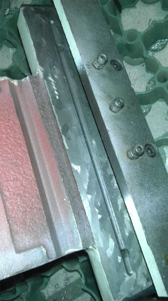

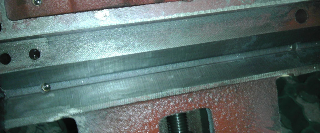

И нещо което все забравям когато описвам въпросния отпадък. Качеството на изпълнение е на толкова високо ниво, че му се лющи боята. Имам чувството е е намазан (не боядисан) директно върху мазните от обработката детайли, без никаква подготовка за боя.
Ако не забравя, и ако съм ги запазил, по-късно ще кача снимки на кръстатия супорт, да видиш как се обработват направляващи с флекса. :D

...Ако не забравя, и ако съм ги запазил, по-късно ще кача снимки на кръстатия супорт, да видиш как се обработват направляващи с флекса...
За да не съм голословен, красотата и прецизната изработка:

Имаме поръчан един автомат. Тази година го чакаме. Или по точно като му подготвим мястото и ще ни го докарат. Дотогава ще стои в Полимета за показване. В общи линии най-евтиното DMG - скромните 120к евро. И един център - и той най евтиното DMG - още по-скромните 200к. Та за какво си говорим въобще. Какво може да се очаква от машина която е 100 пъти по-евтина. Чудеса?

Хубаво де, все пак това е основен възел. Всички усилия при работа са върху него. Намираш ли за уместно да бъде финиширан/шабарован с флекса?
Все едно като си купиш евтин автомобил, да е направен от папие-маше и със седалки като за йоги - от тия с пироните нагоре, с редовното оправдание - за толкова пари, толкова. :D
