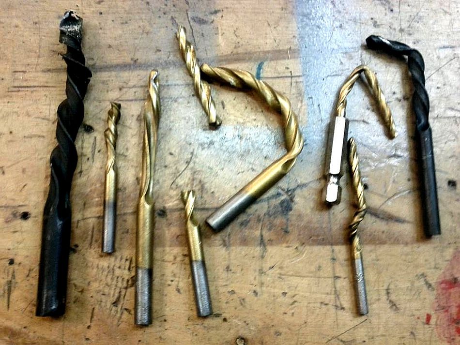

изглежда като свредло, на пипане е като свредло, в документацията пише, че е свредло, ама не е свредло...
ице, явно това е свредло за твоя струг
Chinese-Drill-Bits.jpg [ 140.03 KiB | Прегледано 5028 пъти ]
Вто Ное 21, 2017 5:25 pm
Мнения: 12944
Мнение Re: Дилеми със стругове
ице, явно това е свредло за твоя струг...
Да, ако беше струг. Ама не е. :D А и не съм сигурен че може да причини подобно нещо на свредло без да се дезинтегрира. :D
