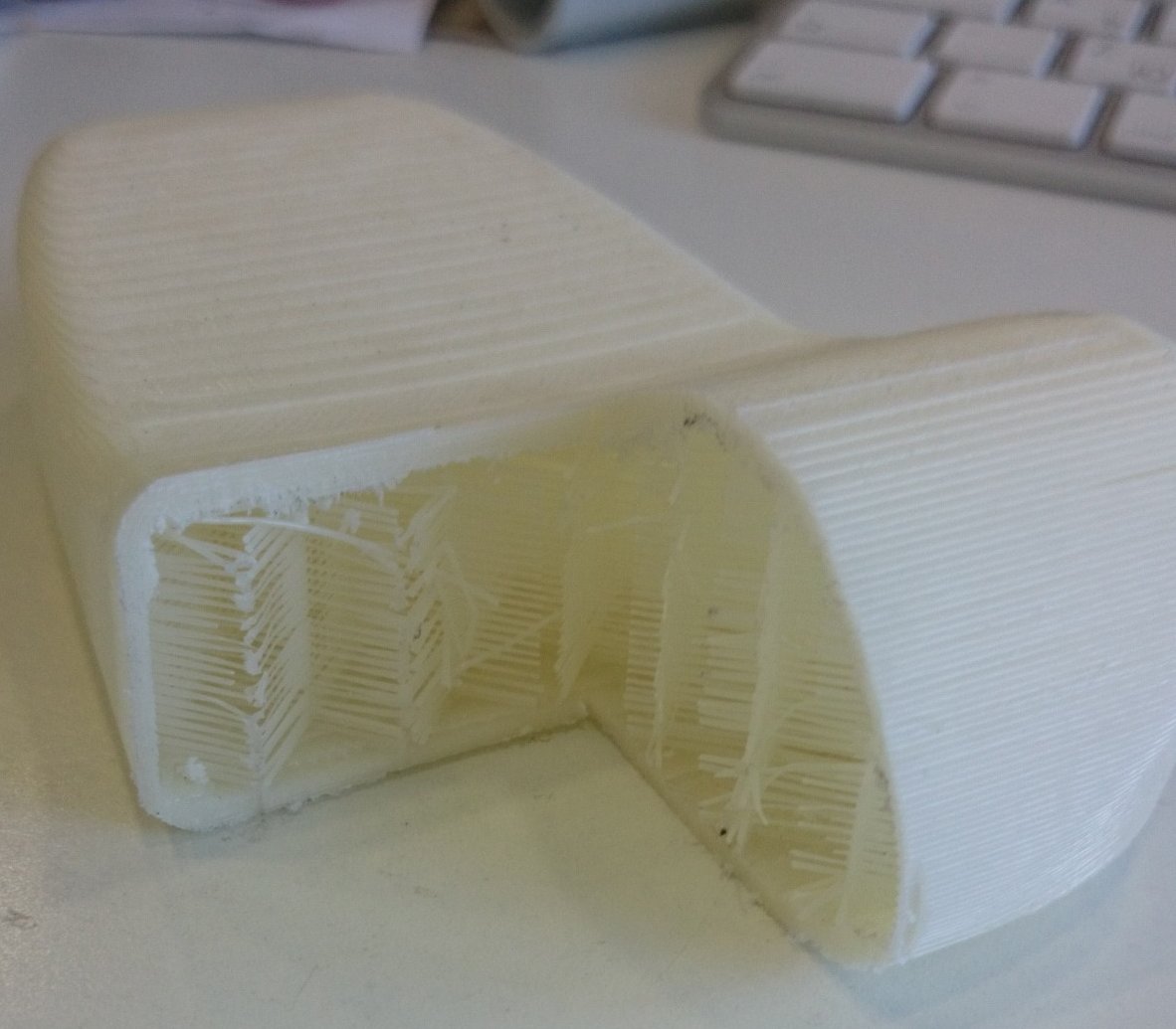

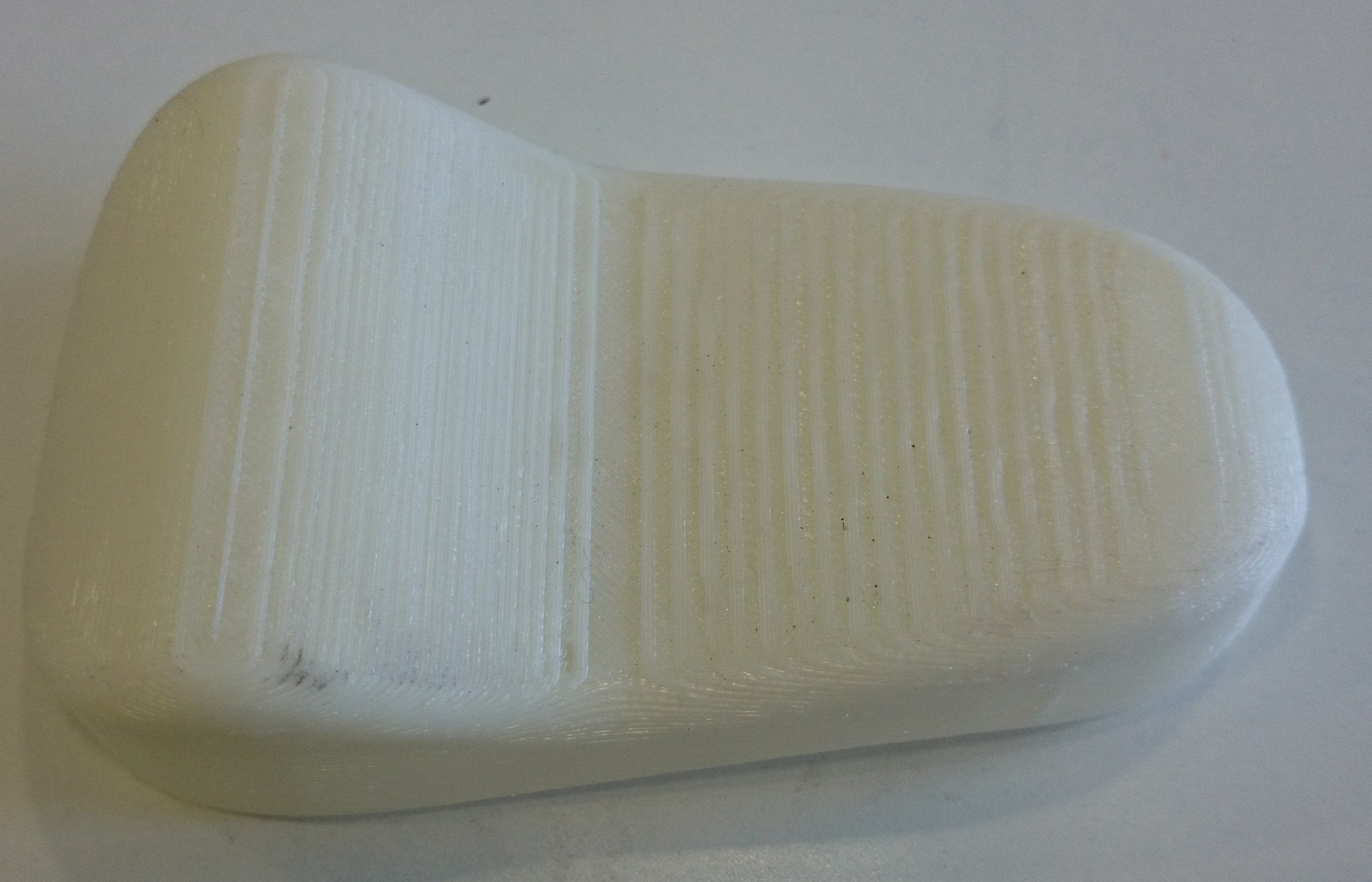

Ето нещо което бях оставил да с епечата снощи :
section.jpg [ 106.95 KiB | Прегледано 5661 пъти ]
box.jpg [ 415.99 KiB | Прегледано 5661 пъти ]

Пусни му някаква проста форма и му засечи време. Например вертикална тръба , може да е някакъв преходник за прахосмукачката , да не е съвсем безполезна. Ако е успешен теста, може да помислиш за замяната на железните тръби по обектите с напечатани. :)
Иначе вида е като на фрезована с тъп фрезер. :) Но пък такова нещо не може да се изфрезова току-така.

Това е на минимална резолюция и максимална скорост, исках просто да видя какво ще се получи, и запълването е 5% или нещо такова. Самият детайл не е изобщо мислен, нарисувах го за 5 мин колкто да видя как ще изпечата по сложен обект. На снимката може да не си личи ни има само една равна повърхност, тази отгоре и то само коло 20 мм дължина, всичко останало са криви, просто драснах нещо с визията да с едържи удобно в ръка, като без много мислене и за 5 минути работа на солида се държи учудващо добре :D

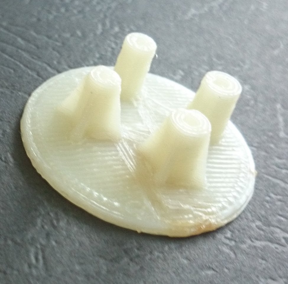

Тестов детайл с колонки, време за печат 16 мин

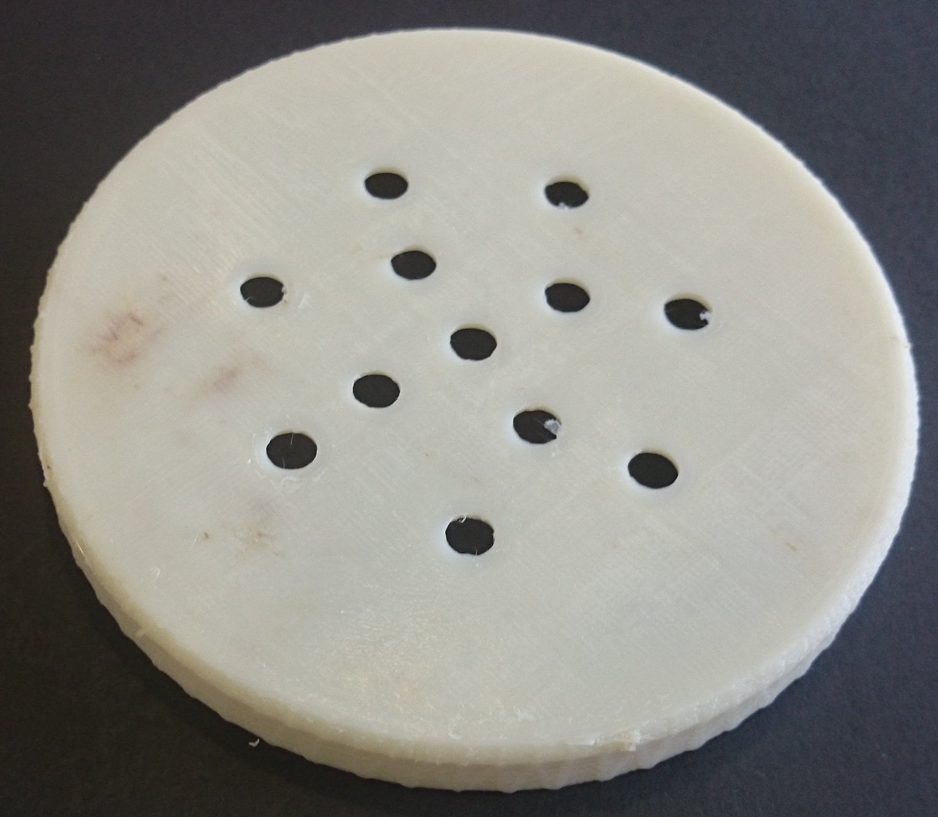

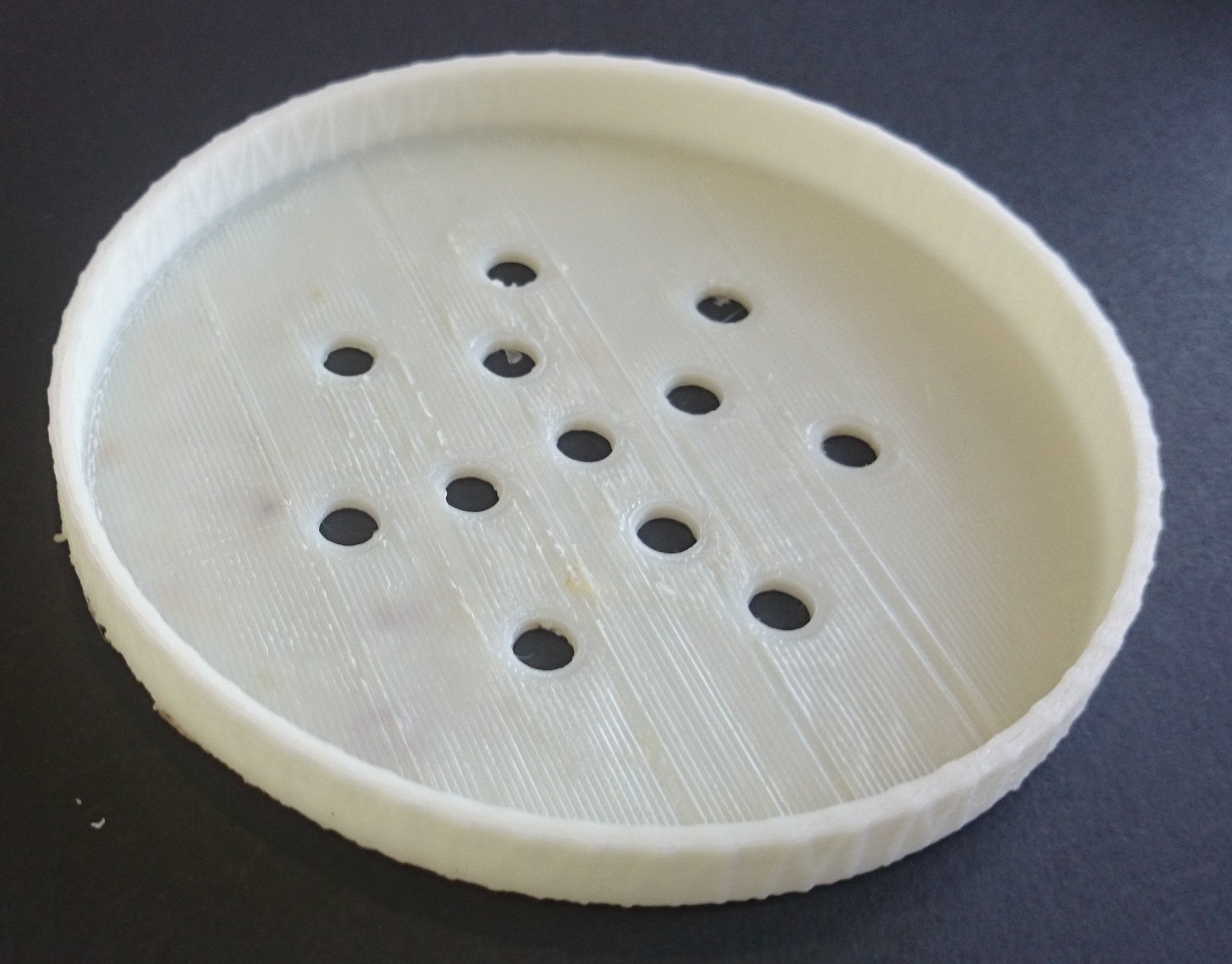

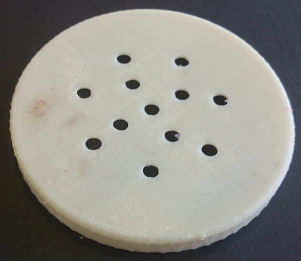

Детайл капа печат 1.46 диаметър 106, височина 10 мм стена 2 мм
Детайла с колонките, първо да уточня че размерите са грешни, т.е отпечатъка е по-малък, това важи и за капата която трябваше да престържа за да се наниже на тръбата. Та детайла с колонките, в глемите колонки се зави без проблем винт за пластмаса 2.5 мм, в малката уребрена се зави а при малката не оребрена се отслои 2-3 мм от колонката.
Тук трябва да уточня, детайла го направих като за шприц, вътрешни диаметри 1.8 и 2.2 съответно за винт 2.5 и 3. Поради малката точност отвора на голямата стана под 1.8 но малкия винт се зави без грижи, на млата почти не се вижда отвор, в укрепената навих винта насила, в неукрепената се вижда че отвора е частично запълнен.
Големият винт не се завива никъде.
предполагам ако разпробия до нужните диаметри ще се завие без грижи, не ми се слизат два етажа да търся свредла.
За големия детайл, разминаването в размерите не е пропорционално. Диаметъра на детайла по габарит се разминава по малко от колкото вътрешният диаметър, там където влиза тръбата. Отделно отворите ги бях дал 7 мм но реално се изпечатаха 5 ... нещо като да ми се намалиха всички вътрешни радиуси с 1 мм, външния се разминава с малко.
Та в общи линии ако човек си поиграе да му хване как мени размерите, стига да е константно, и какви са му особенностите може да го използва за разни дребни детайлчета, включително и за дребни кутийчета. На мен ще ми свърши работа за декоративните детайли които идеята е да гледаме.

Тони има много писано в нета за най-често срещаните проблеми при печат. Например:
https://all3dp.com/common-3d-printing-p ... solutions/
В твоя случай - на снимката с кръгчето и островите за винтчета - проблемите са:
- излиза много filaments (намали подаването стъпки за дължина - калибриране на екструдера)
- температурата е много висока
- бавно изстива детайла - увеличи оборотите на охлаждащия вентилатор - за ПЛА на 100% и то постоянно.
За добро качество най-важните неща са:
- макс възможна ниска температура на леглото. Това подобрява качеството но е в конфликт с адхезията на детайла към леглото
- висока температура на дюзата с цел добро леене и залепване (но не прекалено за да не "загаря" материала)
- макс бързо изстиване след като е екструдирано - трябва да имаш поне един 42мм вентилатор, който да духа директно към детайла. Много от евтините принтери изобщо нямат такъв
От това последното ти идват толкова големи свиванията. Т.е. основно Темп ти режими са грешни.
Свиването е по-голямо на вътрешни контури - отвори, докато външни размери излизат значително по-точно. С добра настройка можеш да получиш добра повтаряемост с точност по добра от 0,5мм
При хубав екструдер - ако не приплъзва материал и добри температури скоростта на печат почти не оказва влияние върху качеството. Аз работя на почти макс скорости на принтера.
