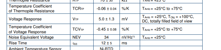

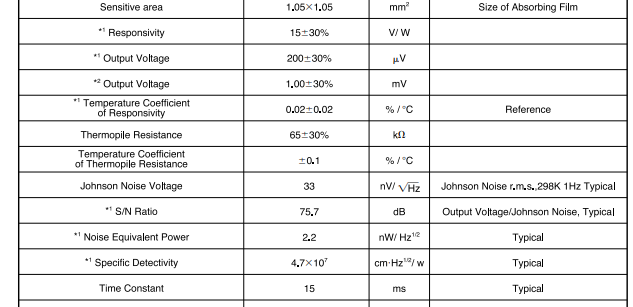

то хубаво е най - бързия за измерване на температура ама колко точно е бърз се пита в задачата? Да речем че поставим бленда между сензора и повърхността за измерване, времето, за което сенсорът ще отчете температурата след отварянето на блендата ще даде бързодействието. Кой-точно параметър да гледам сега и как да го тълкувам, това е от 3 различни сензора?
пс Бонго писал, докато направя скрийншотове, докато ги прикача и той охлюва се шмугнал в храстите
response1.png [ 10.33 KiB | Прегледано 6421 пъти ]
response2.png [ 35.42 KiB | Прегледано 6421 пъти ]
response3.png [ 44.91 KiB | Прегледано 6421 пъти ]

Оправих го, бе!
Ама даташита когото гледах е този:
https://www.mouser.co.uk/datasheet/2/18 ... 879505.pdf
