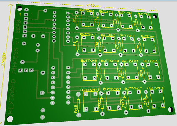

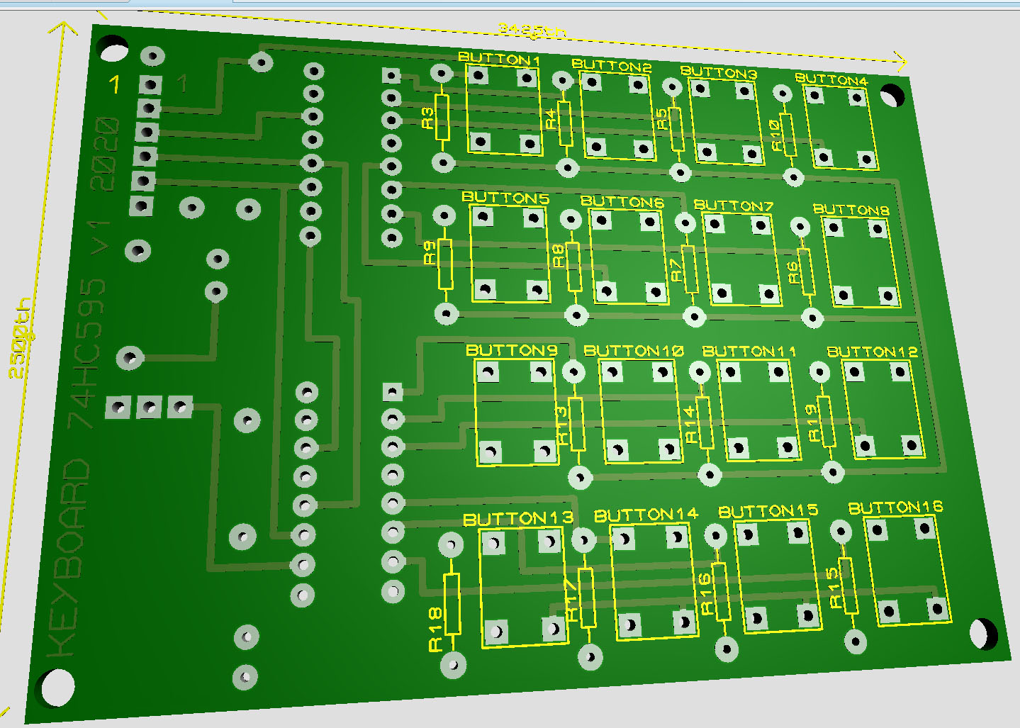

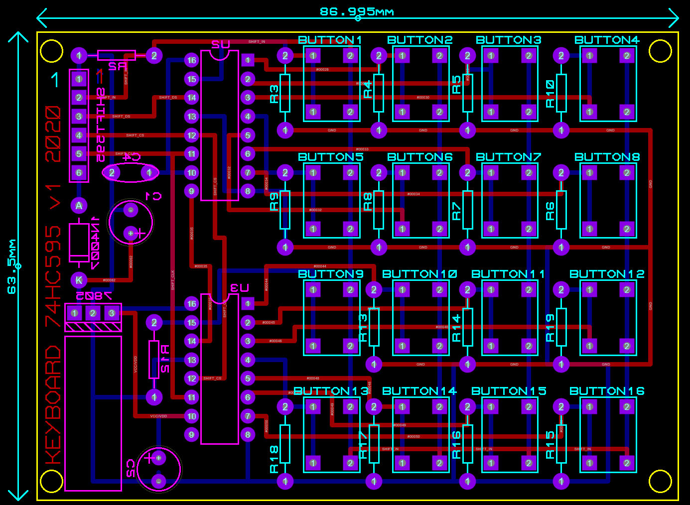

прототип на клавиатура 16 бутона със шифт регистри 74HC595, направил съм библиотека за управление за микрочип процесори, но принципно може да се монтира и програмира на всякакви процесори. пиновете на свързване са независими за процесора, има възможност за разширение до примерно 32, може и до повече бутони, може да се съчетае със други чипове с SPI протокол, дет са вика, който както му е удобно да си я ползва със здраве. цена няма още щот не знам кой колко и какво ще иска. тъй че обаждайте са пък да видим :)
понеже знам, че ще има коментари за СМД и други подобни, ще има СМД, нека първо да я прозиведа и направя да работи като прототип, който иска мога и пълен СМД вариант да направя
http://www.karadev.net/site/index.php/shiftkeyboard
PLATKA3D2_shift_input_595.jpg [ 266.62 KiB | Прегледано 8773 пъти ]
PLATKA_shift_input_595.jpg [ 470.54 KiB | Прегледано 8773 пъти ]
PLATKA3D1_shift_input_595.jpg [ 375.65 KiB | Прегледано 8773 пъти ]
PLATKA3D_shift_input_595.jpg [ 314.7 KiB | Прегледано 8773 пъти ]

Те 74HC595 са изходи. Би трябвало да с 74HC165?
74HC595 съм ги ползвал за светодиодна индикация
74HC165; 74HCT165
8-bit parallel-in/serial out shift register
https://assets.nexperia.com/documents/data-sheet/74HC_HCT165.pdf

а сега да видим, как съм направил изходите на HC595 да се ползват за входове ???
bobihot == не е 165 :) знам го този регистър и аз съм го ползвал, само че този път не е 165. :)
HC595 съм направил и за светодиоди, и за LCD 20x4 :), и за релета, ЗА ДА МОЖЕ в един и същ проект да се използва само един и същи чип ;). слагаш процесора, слагаш 5-6 чипа HC595 и всичко работи. релета, бутони, LCD, каквото си проектирал и програмирал, това ще има и ще работи на платката :)

Реално това може да се направи и с операционни усливатели, може и със 7805, но КССП. Ако искаш да четеш състоянието на произволен бутон независимо от останалите, се ползват входове.

:) нещо повече излязаха регистрите от бутоните, ПОДЧЕРТАВАМ за всеки 8 битов регистър има 8 бутона, на схемата са 2 регистъра има 16 бутона. ако имаш 5 регистъра ще имаш 40 бутона. строб импулс няма. този регистър работи на друг принцип :) има pdf файл за това :)
чети внимателно, печелиш обезателно :)

За чий са ти 2? 1 е достатъчен.

два са регистрите защото на проекта ще има цифрите от 0-9 и още 6 бутона за команди като - mode select, save, clear и други както ги иска клиента. НО принципно повечето клиенти които управляват релета искат да има и режим MANUAL който да има за всяко реле бутон ON/OFF.
софтуера е независим от крайната употреба. във всяко едно приложение може да се програмира според приложението ;) което е най-якото. както казва един колега черен колан в процесорите == ВЪЗМОЖНОСТИТЕ СА НЕОГРАНИЧЕНИ :)
ицо == естествено че има схема :) ама сега ли да я давам или да ти я пратя на тебе лично, щот много не ми са дава, ама ко да правя.
някой няма ли да поръча примерно 400-500 клавиатури такива и/или с повече бутони.
може и да е като онея с пукалките, от едната страна на платката ще са СМД елементите, от другата пукащите бутони. има фирми знам че знаете :)
http://karadev.net

Чудо голямо си сътворил. Подаваш бягаща единица по бутоните и четеш общия изход. И за да не окъсиш изходите на регистъра при два натиснати бутона си сложил и резистори на всеки бутон (единия резистор липсва). Туй "чудо" го има още в основите на цифровата техника като крайно неикономично решение.

Е така де, стробиране по редове и четене по колони. Така и дължината на думата за предаване се скъсява, но това си е работа за малко контролерче, ако може да се натиснат няколко бутона едновременно.

[b]бутоните не са свързани тип матрица :) на всеки пин има един бутон :)
дали е чудо или не, не знам, къде го има, ама за пик процесорите кой общ изход четеш не каза, на регистрите, или на процесора, и два бутона едно временно не работят, направи съм защита за това нещо, да работи само един докато е натиснат, като го пуснеш, нулира ;) това не е пияно да натискаш 5 бутона едно временно
като е чудо голямо, дай софт и схема да видим кво е чудото :) голямо или малко

Тоя проект по еврофинансиране ли е?
Не си на 22години, нито на 28.
25-27 годишен би трябвало да може да съчини подобна схема , но би трябвало да има суперсериозна причина.
Кое в тази схема я прави добра, евтина, надеждна,лесна за производство?
Два регистъра осигуряват до 64 бутона с конектор 5 или 6 пина, ако трябва да го съчиняваш със 74xx.
С един 555 и резистор на бутон - можеш да сведеш конектора до 3 жици.
Прави ти кеф да възбуждаш населението?
