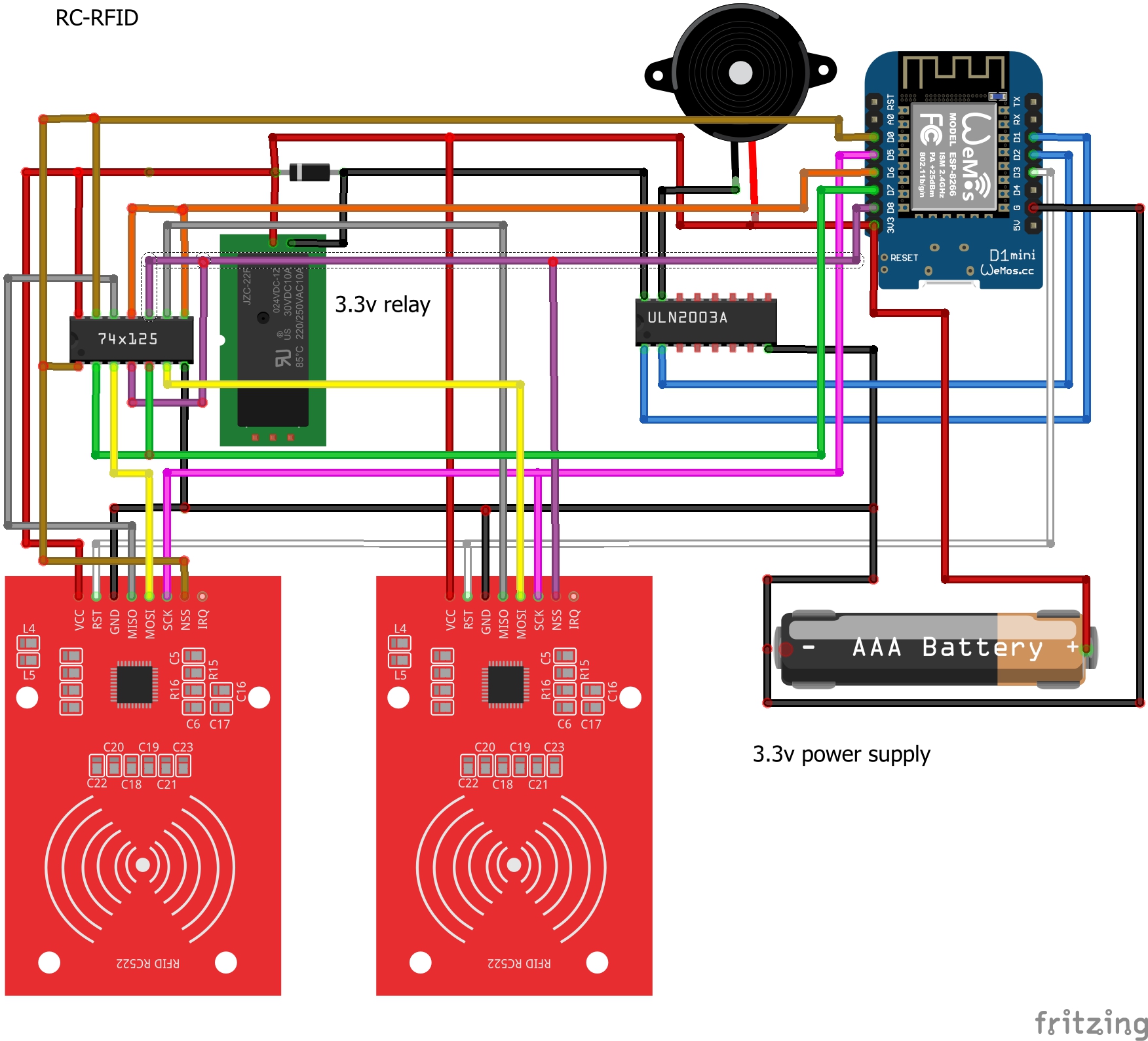

Здравейте,
ето схемата на една моя разработка, служи за контрол на достъп до асансьори, жилищни входове и др.
сорса няма да го публикувам, само схемата, но всеки който желае да си я направи и ми пише ще му кача кода на негово устройство така че да си го ползва. Базирана е на esp8266, настройва се през web интерфейс, посредством wireless връзка. Вкарал съм доста полезни опции, като например възможността да се променят ключовете на mifare 1K таговете и др.

Защо ти е ULN2003 два транзистора ти вършат идеална работа.
Аз бих си направил такова устройство но за сега не ми е необходимо. Бих добавил и логер

А каква е идеята на 74125?
Редакция:
Същия въпрос и за диода?
Редакция:
Принципно тия китайски ефтини четци навремето си работеха перфектно, но последните които ги пращат SS/SDA сигнала го игнорират, иначе казано ако се два четеца вързани на една шина както е в случая не работят, затова съм сложиш този буфер (74HC125) да ги отрязва заедно със SDA/SS сигнала (ако ще се ползва с един четец, чипа става излишен). Така работи дори и с най-калпавите които пристигнат. А за диода там беше ако не се лъжа да предпазва от връщане на обратно напрежение от бобината на релето. Би трябвало да съм го начертал правилно.

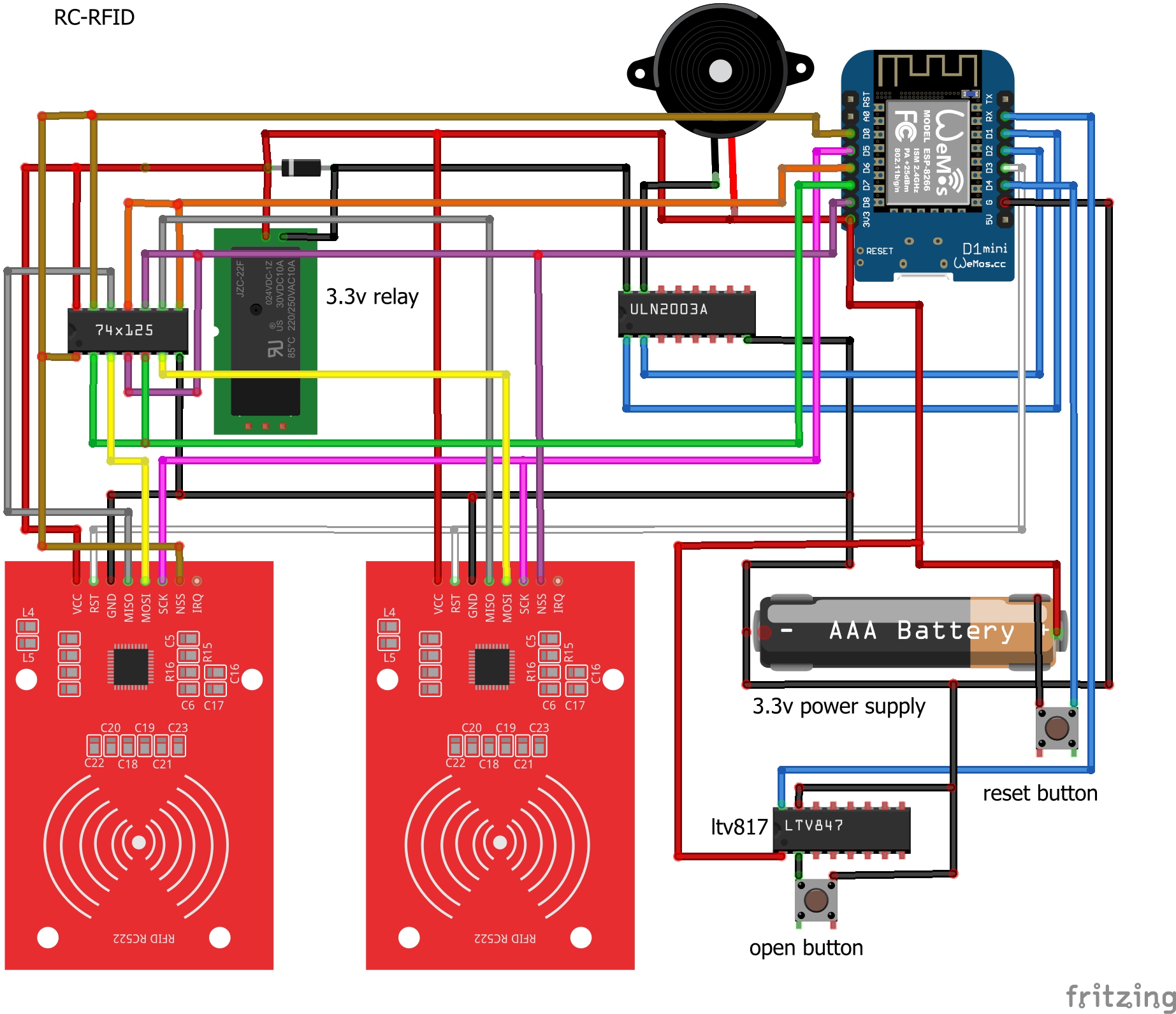

Преди беше с два транзистора и два резистора, но се измързелевих напоследък и не ми се запоява :), а какво имаш на предвид под логер? (ако е лог файл, направено е, има си локален лог на устройството и опция за лог файл на отдалечен сървър)
Има и ресет бутон сложен, както и копче за отваряне на достъп, ето сега ги доначертах:

...А за диода там беше ако не се лъжа да предпазва от връщане на обратно напрежение от бобината на релето. Би трябвало да съм го начертал правилно.
Тъй де, ама в другата ти тема се спомена че такъв диод има на всеки драйвер в ULNхххх.

Сега видях новата ти схема...
Ако някой натисне "open button", оптронът ще стане на въглен... :D
:D честно казано не са ми силна страна правенето на схемите, и това с бутона го ползвам само на едно място, работи все още, може и да имам един резистор 1к преди него мисля, трябва да видя платката в офиса как я бях направил
а диода е излишен значи?

в случая е излишен, ако е с транзистор там му е мястото.

На такова място нЕма излишен диод - точно от другата тема :)
А да виждате ULN-то свързано към плюс?

bongo_x2, любител си на диодите ти ;) Не може да слагаш по една шепа диоди. Пък и ULN2003 е напълно излишно

Всъщност, Бонго е прав за диода и такива са препоръките на производителите - особено при навързани повечко крачуля на ULN -то, с по-дълги Duty Cycle и 'по-амперажни' индукционни консуматори. Препоръката е в паралел на вътрешния флайбек да се върже външен, за да не се превишава топлинния капацитет на корпуса.
Недоскиф- така и така си сложил ULN - поне запой базите на свободните крачуля в чифтове и ги ползвай така -такава е практиката. Колекторите-също по чифтове.
Захранването- наистина ли е от батерия и ако да - що няма някакъв вид стабилизатор на напрежение.

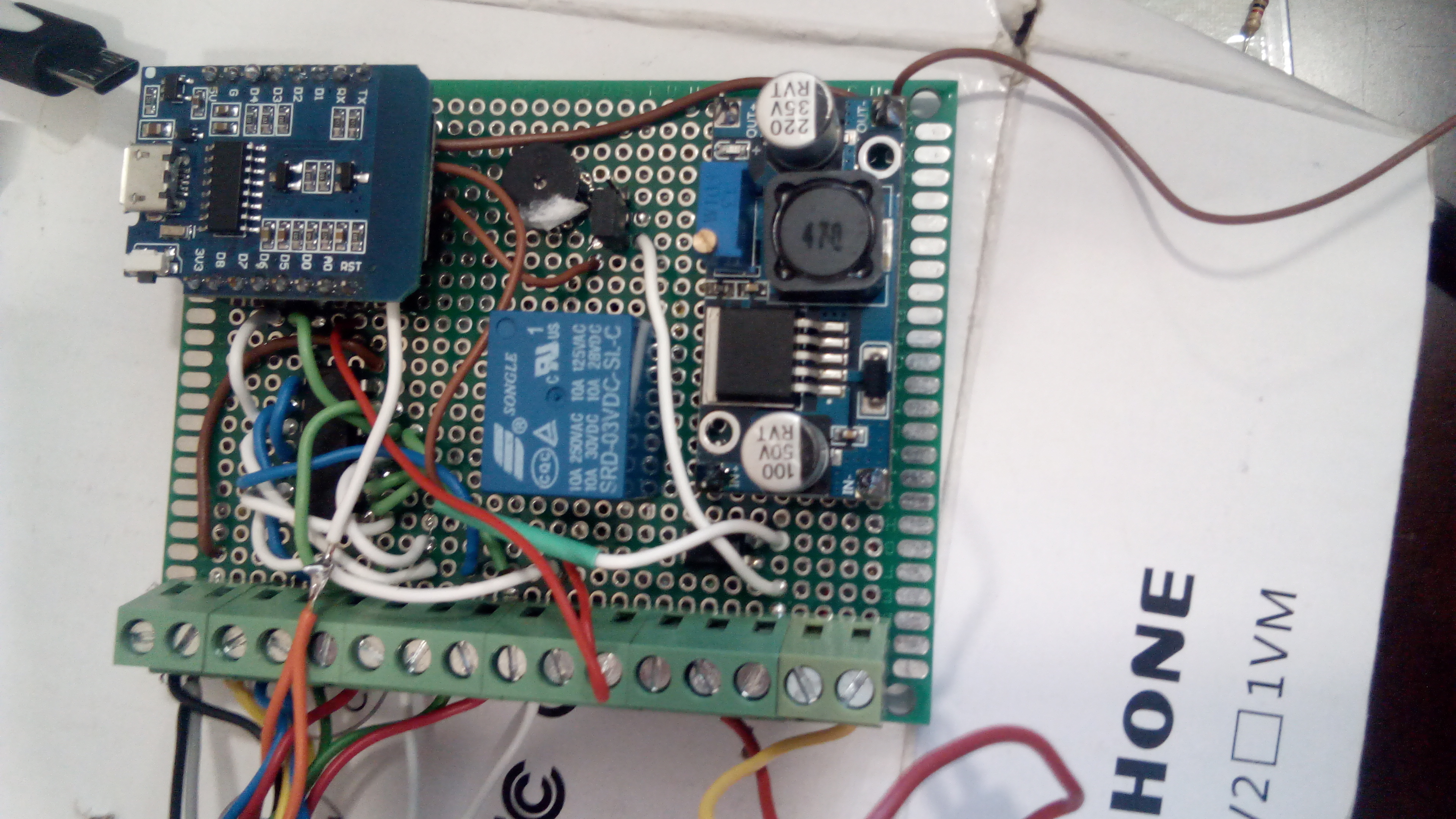

Не захранването е от DC-DC converter (от години ги ползвам, никакви грижи с тях), тоест има един 12-24V адаптер и от него този конвертор взима и го сваля на 3.3V
А за това ULN така и не разбрах, ако в възможно някоя картинка, знам че не съм му пуснал + но при мен така си работи, ако трябва ще му закача, въпроса е другите работи дето ми ги говорите не ги вдявам нещо, както казах съм програмист и от схеми много не разбирам :D
Ето го творението, малко е разчорлено, но не ми е в стихията тази работа:
IMG_20190620_130958.jpg [ 2.22 MiB | Прегледано 7625 пъти ]
