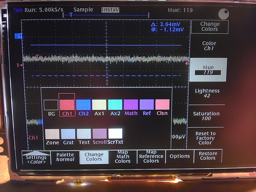

Намерих си играчка в лицето на един възрастен Тектроникс, и по-точно TDS520B. Цялата гама е получила печална слава на дърво, отпадък, и всякакви подобни. И тоя екземпляр не пропусна са си покаже номерата.
След като го върнах към живот, реших че е редно да си отмъстя за номерата му, разкарвайки монохромното му "кино", и замествайки го с TFT дисплей.
За да е по-интересна задачката, трябваше да стане и шарен. В мрежата има информация как се "превключва" в шарен режим, и скопа от TDS5xx става на TDS7xx.
В мрежата се размотава един проект за подобен мод, но е реализиран... постничко и не ми хареса. При него, в цветен режим гамата на цветовете е фиксирана, а скопа позволява боядисване на всичко в доста широки граници - 18 бита цвят. В гореспоменатия проект има и други недоизпипани моменти. Отделно, с чужд проект се губи учебната част от разцъкването на CPLD/FPGA.
Поръчах един дисплей който ми се стори подходящ за целта - LVDS, 6.5", 640х480, формат 4х3 и светодиоден беклайт. Tия дисплеи (4х3) стават все по-екзотични...
За тестовете му закачих някакъв дисплей, наличен в долапа - 800х480, паралелен интерфейс.
Първоначално подкарах проекта на CPLD - Altera, MAX V. Уви, стигнах до средата, и компилатора изрева че са останали 4 свободни логически клетки.
Това доведе до втори старт с Altera MAX 10. Той се оказа корав чарк. Стигна, че и хартиса, при това много.
От друга страна, зачитайки се в бумагите за LVDS, така или иначе с MAX V едва ли щеше да стане работата.
Та, етап едно е готов - шарен, с дисплей с паралелен RGB интерфейс. За момента няма известни бъгове. Само неизвестни. :D
TDS520.jpg [ 207 KiB | Прегледано 8792 пъти ]
Остава етап две. Дисплеят с LVDS интерфейс пристигна. Като се появят и кабеляците му, го подкарвам по-натам.

Много моля, цветно е. Шаренко беше преди да оправя някои подробности в проекта. :D
Изходът е VGA - 640 х 480. На задника на скопа има и такъв изход - за аналогов VGA монитор.

За моите цели си харесах сигналите които се подават към RAM-DAC. Там има всичко необходимо, че и малко излишни сигнали.

За тая работа като че ли е по-удачно чипът да има регистри като отделни модули, а не да се сглобяват от логическите клетки. При MAX 10 използваните клетки са под 10% от тия на MAX 5, за сметка на регистрите.
А с LVDS няма начин да не е весело. Най-малкото, подредбата на данните е странна на пръв поглед. Вероятно има логична причина да е организирана така, ама засега ми убягва каква е.

скопа е с CRT и донякъде стандартно EGA от началото на 90-те, с външен RAM-DAC.
ицо се хваща на бъса между CRT контролера (синхронизации, битстрийм) и възстановява картинката. цвета идва от едни 4 бита, с които CRT контролера клати палитрата на рамдака (brooktree). снимката е с нормално паралелно дисплейче, просто за теста.
