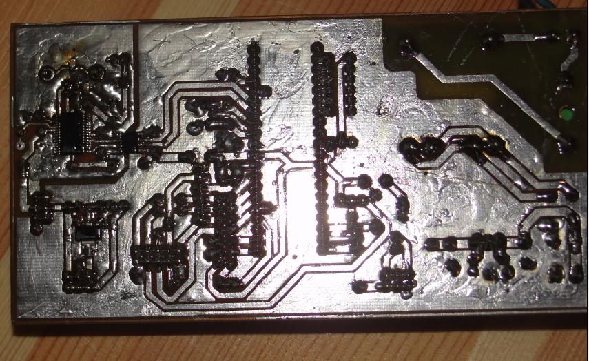

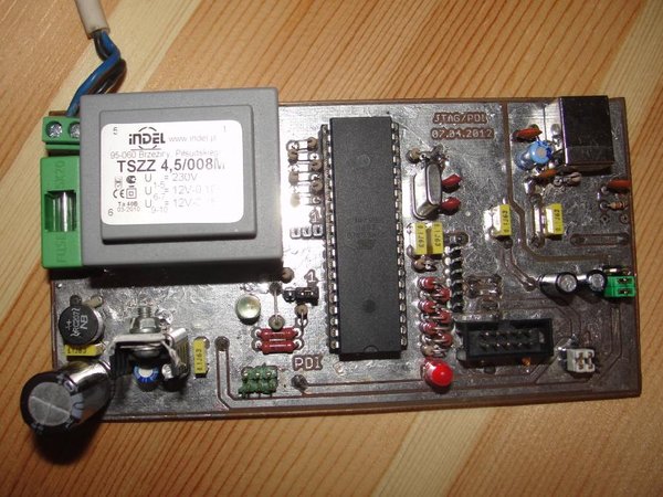

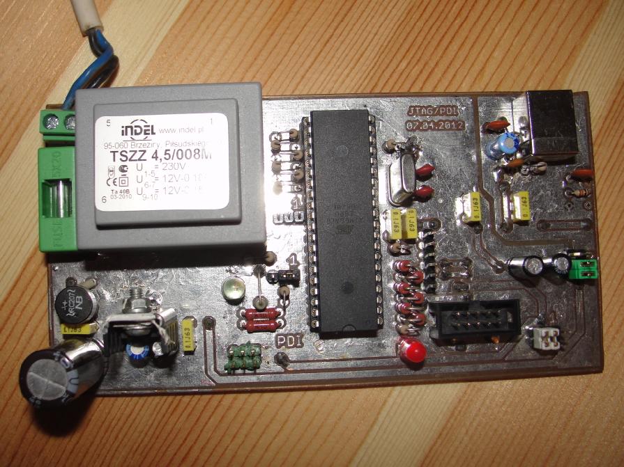

Здравейте,
От доста време се каня да публикувам файловете на дебъгера /програматора който ползвам за контролерите на ATMEL.
Дебъгера JTAG ICE (mkI) е предшественик на mkII. Може да се каже, че е на аванта от ATMEL (mkI). Разбира се има своите кусури сред който е късия списък от поддържани устройства. Досега съм го пробвал с ATmega16; ATmega32 и ATmega128.
Понеже ползвам atxmega128 при чертането на платката предвидих и P(D)I интерфейс. За сега D(ebuger) от името все още е в скоби. Надявам се в скоро време да излезе и хапче за него... Софтуера е взет от руски проект, ще потърся и линка . Интересното е, че е писан на C++. Не съм правил подробен анализ на генерирания asm файл, но на пръв поглед изглежда добре. Разбира се ATMEL предоставят драйвер за PDI интерфейс - който има желание би могъл да вмъкне него използвайки комуникационния интерфейс с AVR Studio (разпознава се като JTAG ICE mkII)
Сега малко информация кое за какво е:
JTAG ICE.rar -> v.0.0.0 съдържа схемата на JTAG/PDI програматора . За PDI е необходимо кварца да е на 16MHz.
Досега съм изработил две платки от файловете в папката Old (показаната на снимките е за един приятел/съфорумник)
JTAG ICE.rar -> Aquaticus AVR JTAG -> aquaticus_jtag_m16.hex - фекса който зареждам. По принцип не ползвам boot loader-а.
PdiProg.rar -> PdiProg -> PdiProg -> съдържа проекта + hex за PDI програматора .
Надявам се темата да помогне. Ако преди 5-10г. разполагах с тази играчка щеше да е доста голям плюс.
П.П: Извинявам се за телеграфния стил, при конкретни въпроси ще доизпипвам поста.
