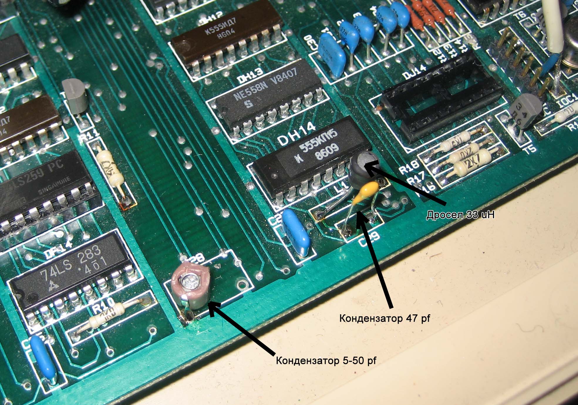

След като си направих подобренията свързани със калвиатура, джойстик и SD Флопи (viewtopic.php?f=22&t=11052) нещо все не бях доволен и поглеждайки телевизорa се сетих че всичко хубаво ама без цвят е все едно манджа без сол .
Откакто се помня ( а то е отдавна ) не съм виждал Правец без RGB-платка да предава цветно и съответно винаги съм го приемал за даденост.
Но замисляйки се си казах не може чичко Woz ( да се свети името му )да не е помислил за тази дребна особеност.И така въоръжен със Интернет и време се поразрових и установих че братчето на "Правеца" си има и цвят и всичко . След дъбокомислено чесане по главата си казах че не може като сме го копирали да сме махнали генерирането на цвят в комплексния видео сигнал , и след малко разследване на един от моiте "Правци" се оказа че проблема е много лесно решим.
Трябват ни само няколко компонента от близкия магазин за плодове и зеленчуци и малко способности за работа със поялник.
Прилагам решение за Правец 8M :

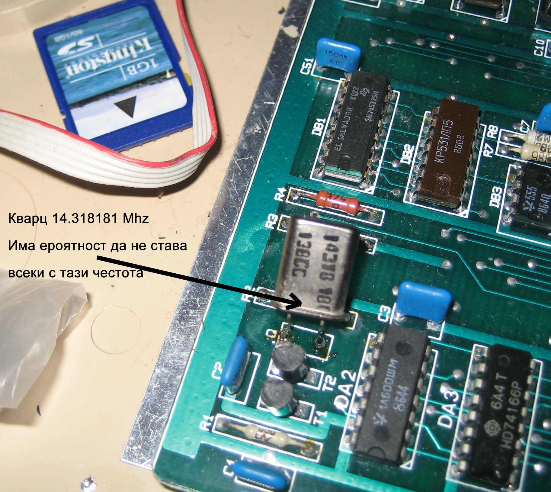

1. Купувате от магазина 1 бр. кондензатoр 47pf , 1 бр. променлив кондензатор 9-47 pf , дросел 33 uH и кварцов резонатор 14.31818 Мhz.
2. Гледате приложената картинка и запоявате на празnите места на вашата платка компонентите които сте закупили.
3. Махате стария кварц 14.250 Мhz и на негово място поставя закупения 14.31818 Мhz
4. Свързвате Video in на телевизора със видео изхода на "Правеца"
5. Настройвате системата на NTSC .
6. Пускате компютъра и се наслаждавате на изображението.

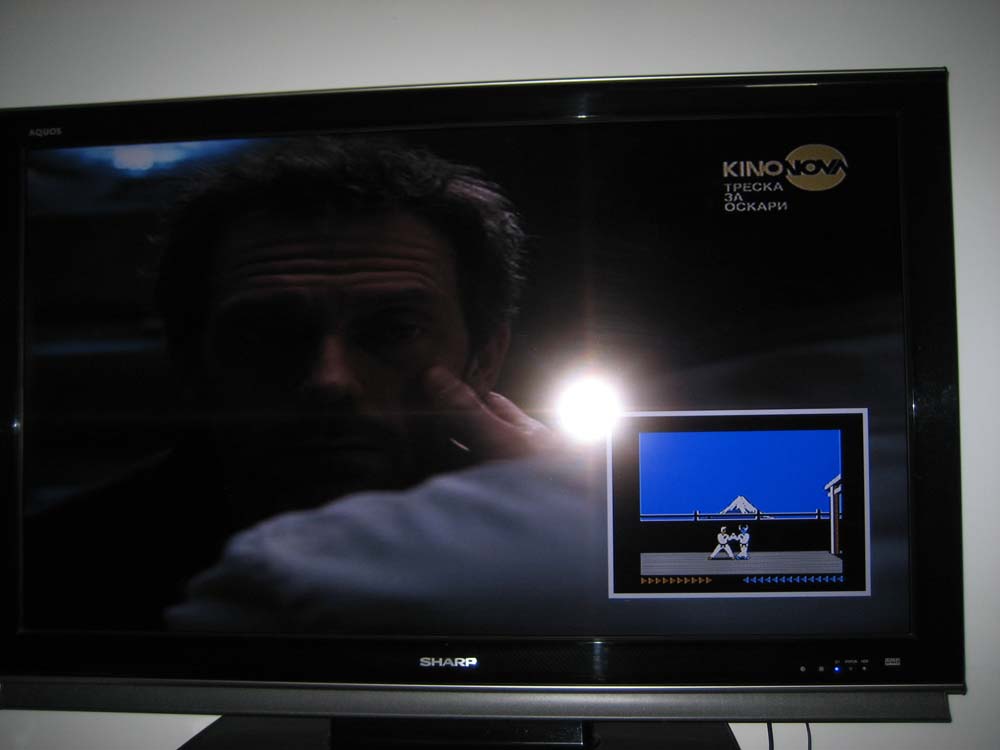

Телевизорът как се справя със сигнала? Защото не е много стандартен, та особено със семплиращите (числовите) ТВ-та има вариации.
Съдейки по горната снимка добе :)

Много е дребно в тоя PIP. :) Ама то щом има PIP, сигурно и моделът е достатъчно добър.
Този коментар нямаше нищо общо с твоята добавка - самият видеогенератор на Apple II е крив, за да се мине с малко чаркалък.
