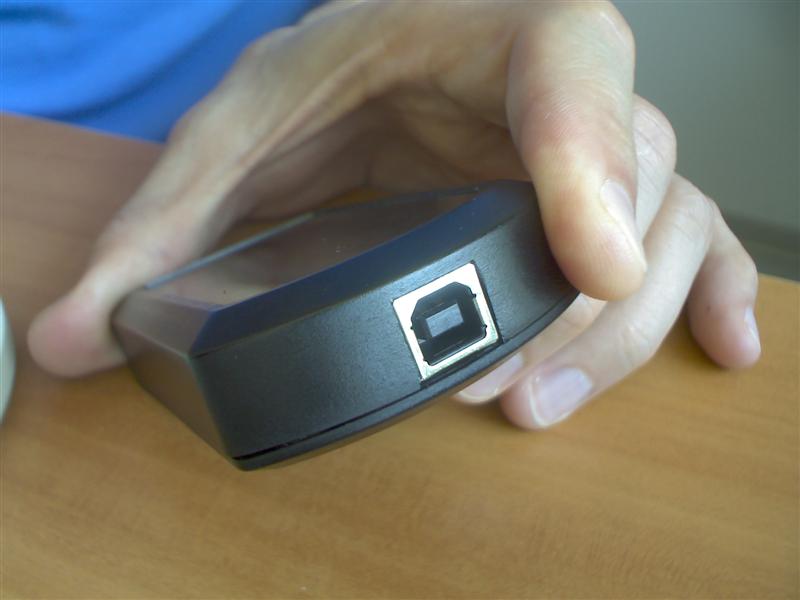

Мисля, че темата ще е интересна за повечето от участниците във форума и затова ще споделя инфото и опита ми по темата.
Всичко започна от тук:
http://usbee.com/ax.html
Ровейки из нет-а установих, че руснаците са доста напред:
http://kazus.ru/forums/showthread.php?t=13724
Оказа се, че и китайците не спят, а директно имат „бизнес” предложение:
http://www.dealextreme.com/p/usb-oscilloscope-and-logic-analyzer-93518

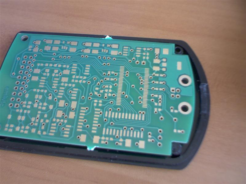

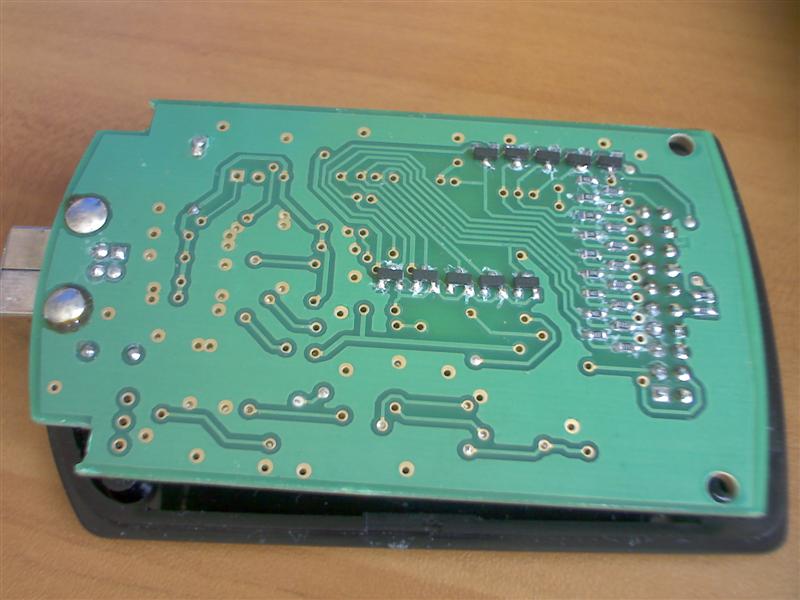

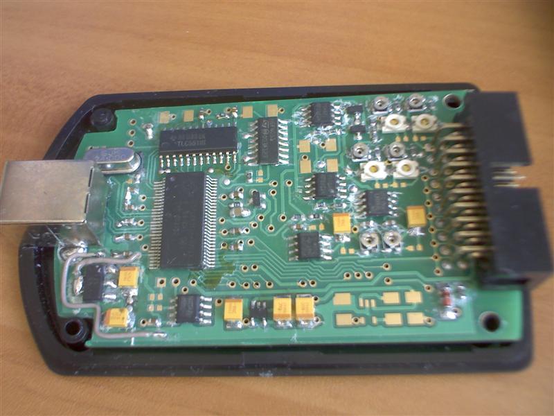

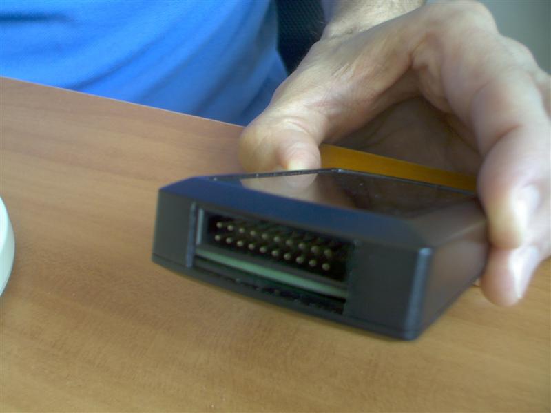

Поиграх си с едно китайско – любезно предоставено ми от участник във форума и реших, че може малко да се „подобри” като му се добави и допълнителен обхват +/- 100V, както и да се поизчистят различни хардуерни недомислици, както и шума на аналоговите канали.
На базата на всичко това – стигнах и до варианта, който направих.
(за съжаление имам пач на платката при стабилизатора поради грешка - разменени вход и изход в PCB библиотеката)
Прикачвам схема и платка на PCAD 2006, PDF варианти на схемите и платките преди и след пачовете, снимки и необходимия софтуер и HEX за програмирането на EEPROM-a.

16 MSPS е максимума (т.е. 8 те лог. входа и ADC-то се сканират всеки 62.5nSec)
Софтуера е оргинален на UsBee , но по-стара версия. Като референс погледни http://usbee.com/ Тва е клонинг на AX модела.
Хубавото е, че може да се прави голям лог фаил (200 секунди при сканиране всяка Микро секунда или 12.5 секунди при сканиране на всеки 62.5nSec)
Другото интересно е, че има примери как да си напишем PC софтуер за работа с устройството.
Не е висока семплиращата му способност (примерно 500MSPS), но разпознава много протоколи като I2C, UART, SPI, LowSpeed USB и други. Има и някаква възможност за "дописване" на нови протоколи и интерфейси.

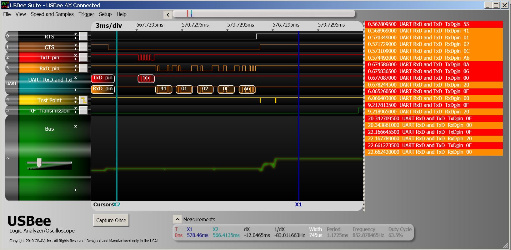

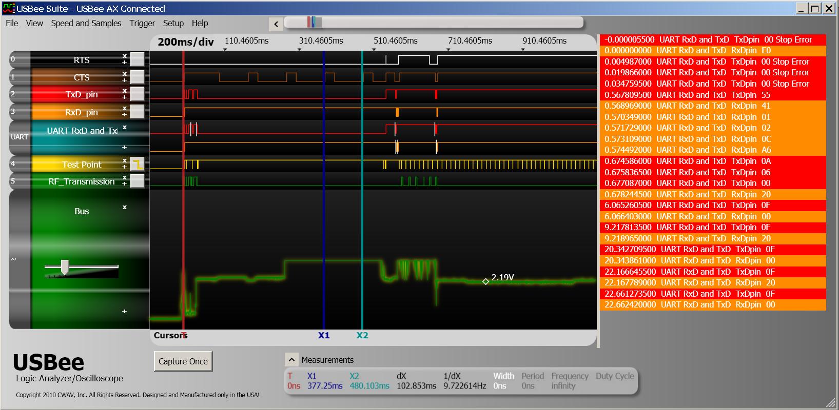

Ето едни примерни екрани, които съм логвал:
Log2.JPG [ 194.4 KiB | Прегледано 9738 пъти ]
Log1.JPG [ 213.92 KiB | Прегледано 9738 пъти ]
