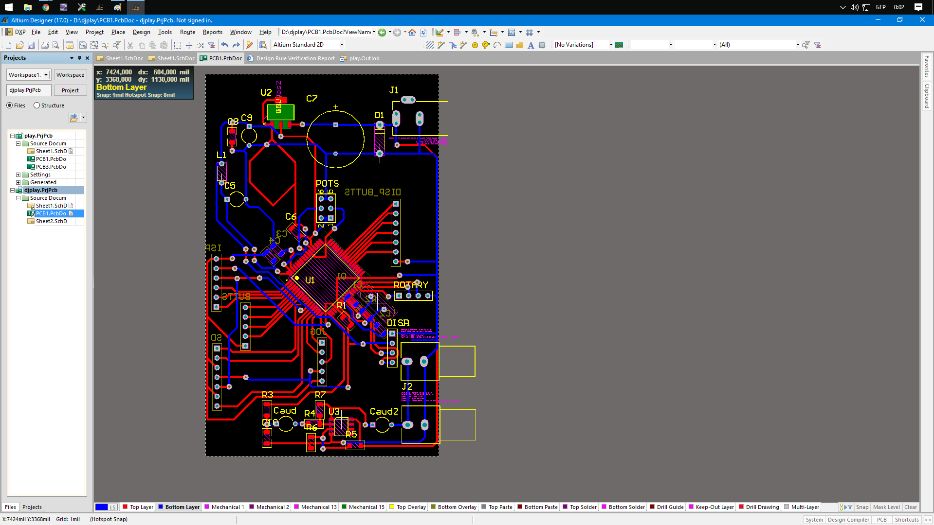

ъпдейнах малко платката ама има още работа по нея.
izrodqsah.png [ 185.32 KiB | Прегледано 5831 пъти ]
up.png [ 135.26 KiB | Прегледано 5831 пъти ]

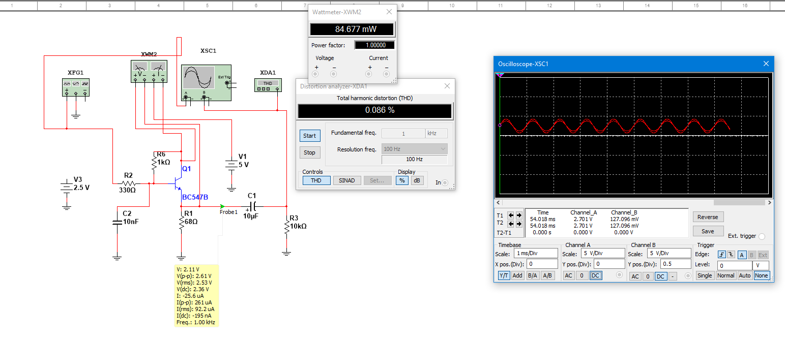

Стана супер схема. Дали и при реални условия Vbe-то ще е същото или да сложа тример за работната точка?
shema.png [ 62.83 KiB | Прегледано 5827 пъти ]

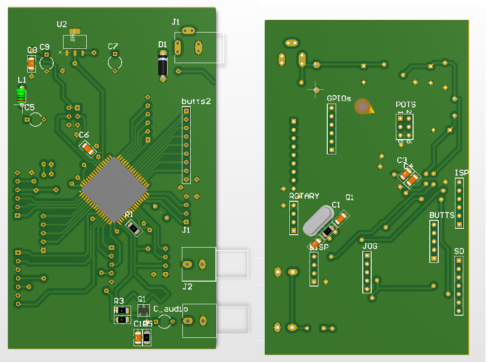

Абе май съм готов :D :)
Да не си помислите само че няма филтриращи кондензатори близо до атмегата и за аналоговото.
Има ги ама са отдолу на долния слой.
platka_3d.png [ 270.64 KiB | Прегледано 5825 пъти ]

Не следя вече схемите, ама в първоначалния вариант имаше към едни 500mA пикови...
Не е зле да си направиш една груба сметчица. Не забравяй консумацията на SD-картата, особено и ако триеш тя може да дръпне 200-300mA, ако ти е включено и "усилвателчето" по същото време сякаш ще стане множко като за линеен стабилизатор (особено пък от 12V).

Ама що тормозиш добичето с 68 Ома?! Тури му поне 680. И ако схемата е като онази на симулатора - много е зле поради ред причини, ако ще храниш външен усилвател можеш да разкараш транзистора и да оставиш R2, C2 и C1 (по схемата).

Тая схема дето си я врътнал не става, далеч си от каквото и да било работещо, ще издаде някакъв звук ако източника е достатъчно нискоомен :)
Първия въпрос е защо махна операционият, втория е там каква аудио всъщност излаиза, не съм задълбал в темата, това изход на DAC ли е, генерираш с PWM или просто са правоъгълни сигнали ?
Забележи че както си го направил имаш почти 100 мА емитерен ток, което не е лошо за някой малък клас А усилвател, само дето си далеч от него като схема. Тези 100 mA ще опекът стабилизатора отвсякъде, 20-5 = 15*0.1 = 1.5 твърде много за без радиатор, а имаш и други които папат.
А колко може с и без радиатор обикновенно го пише в чаршафа на чипа.

Що да съм далеч от него като схема, заради това че аудиото не минава през кондензатор ли? Това че не сте виждали незначи че няма да работи същото. На симулатора забелязах че само входния импеданс пада което не ми пречи. THD+N е същото.

Ами ако пита мен да си върне операциония и с него да направи един LP филтър втори ред и е готов, хем ще филтрира добре, хем ще има ниско импедансен изход.
Сега какво, да си траем и да чакаме да си пусне платката ли ....
Ако искаш да е с транзистор сложи един резистор в базата към маса, поне да го вкараш в някакъв нормален режим тоя транзистор, и един в колектора, и ще стане горе долу клас А :)

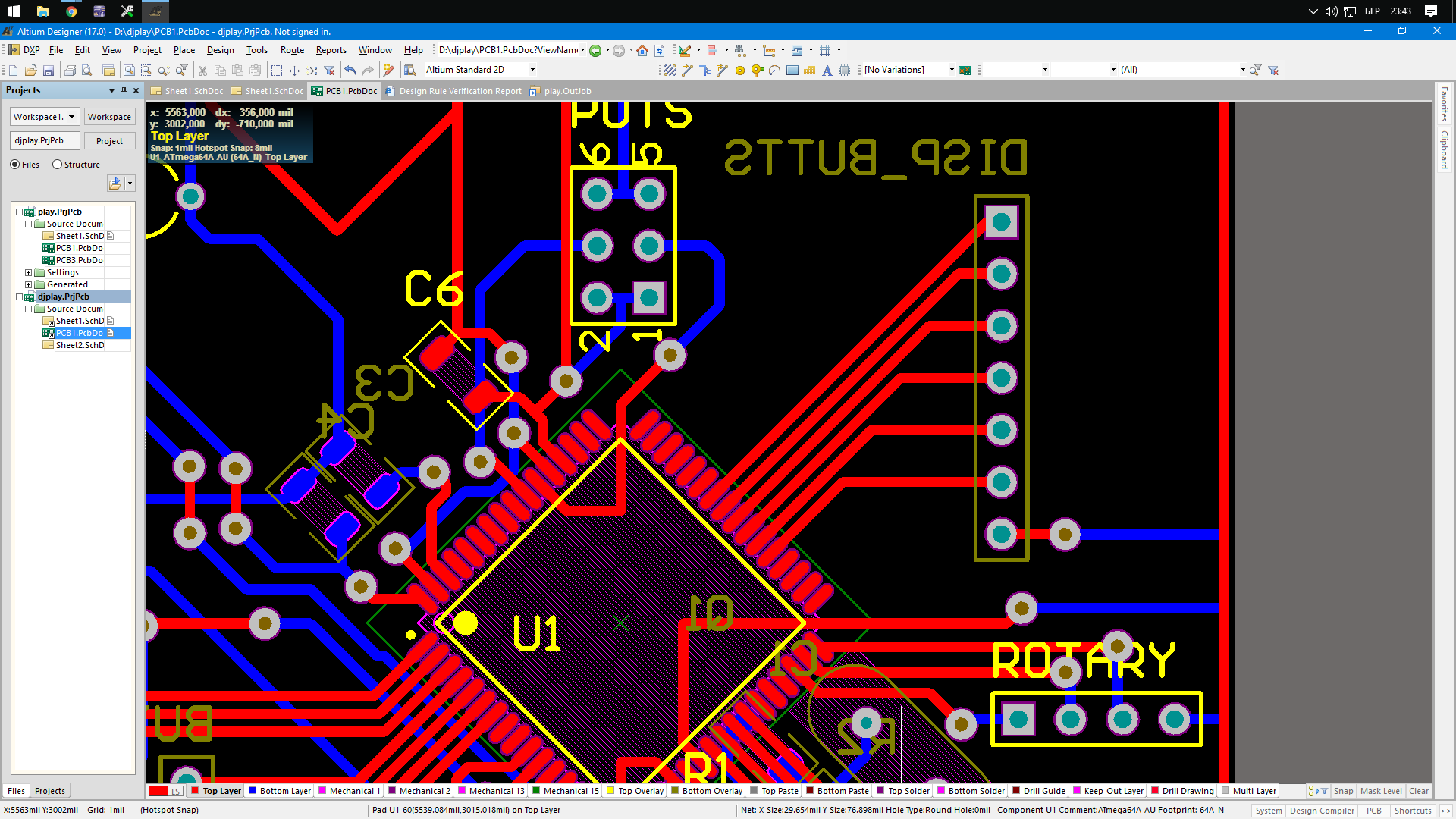

И сега каро загледаг схемат, кондензаторите в зфхранването по препоръка на арнел ли са така, не мй св вярва? Имаш два пина Vcc на протияоппложни страни, сложи кондензатори ма всеки от тях близо дичо корпуса.
