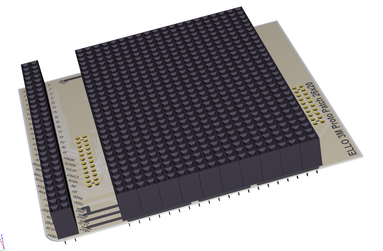

Първата пач платка за елото трола :)
Естествено - прототипно пространство.
Е, още е само на дизайн, но мисля да направя няколко пробни бройки скоро.
Capture.PNG [ 332.64 KiB | Прегледано 6130 пъти ]

Опроводяването като на първото ли е, мен ми се вижда не мого ефикасно, а и Дедо май изказа някакво такова мнение.

Не е като на първото. Това е по-традиционно

Ако конекторите са рейки, 2.5мм. растер, те са с много широки отвори. Ако в тях се сложи стандартен резистор 0.25 или 0.125W или някакъв ширпотреба транзистор, да кажем в корпус ТО92, е почти изключено да контактува добре.

то ни така ни така,протобордовете ги правят с малко по различни ножови контакти, ама такова не се намира ... ако сложш цанги те пък не са ОК за многократно изпзолвае, и елсно може да ги прецакаш с някой по тлъст крак.

Да, освен ако някой не даде по-добра идея от рейка?
Мисля да направя още няколко пача - за ръчкане с моторчета, нещо с гпс, някакви сензори... други идеи за нещо за обучение?
Така когато платката стане готова директно ще има и няколко добавки към нея. Китайците се зарибиха по проекта и ще направят самплите без пари и с оптимизаран БОМ. Даже намериха и много меки тактилни бутончета с 90gf, така че клавиатурката най-после ще стане добре.

Предполагам че идеята да се използва стандартен прототипен борд, с изведени в близост до него захранвания и сигнали не е нова?
Захранванията се през самовъзстановяем предпазител? :D

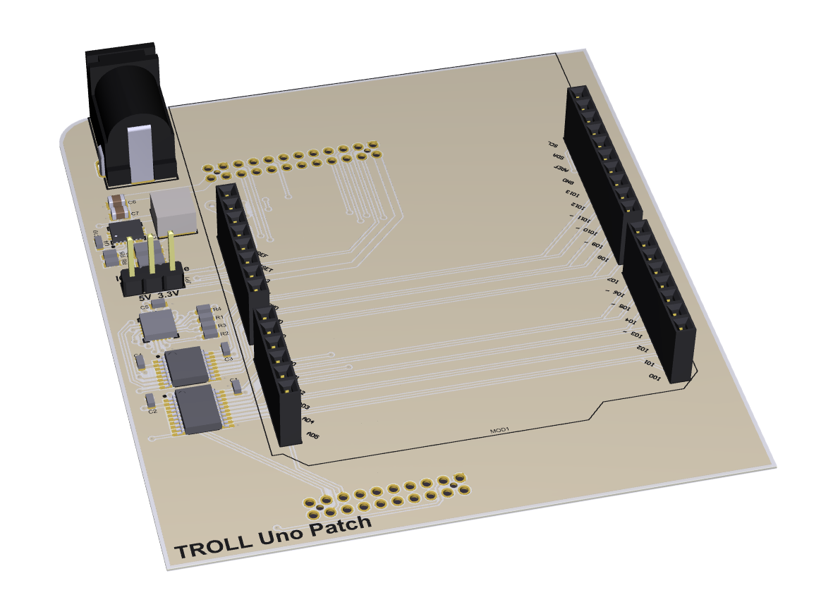

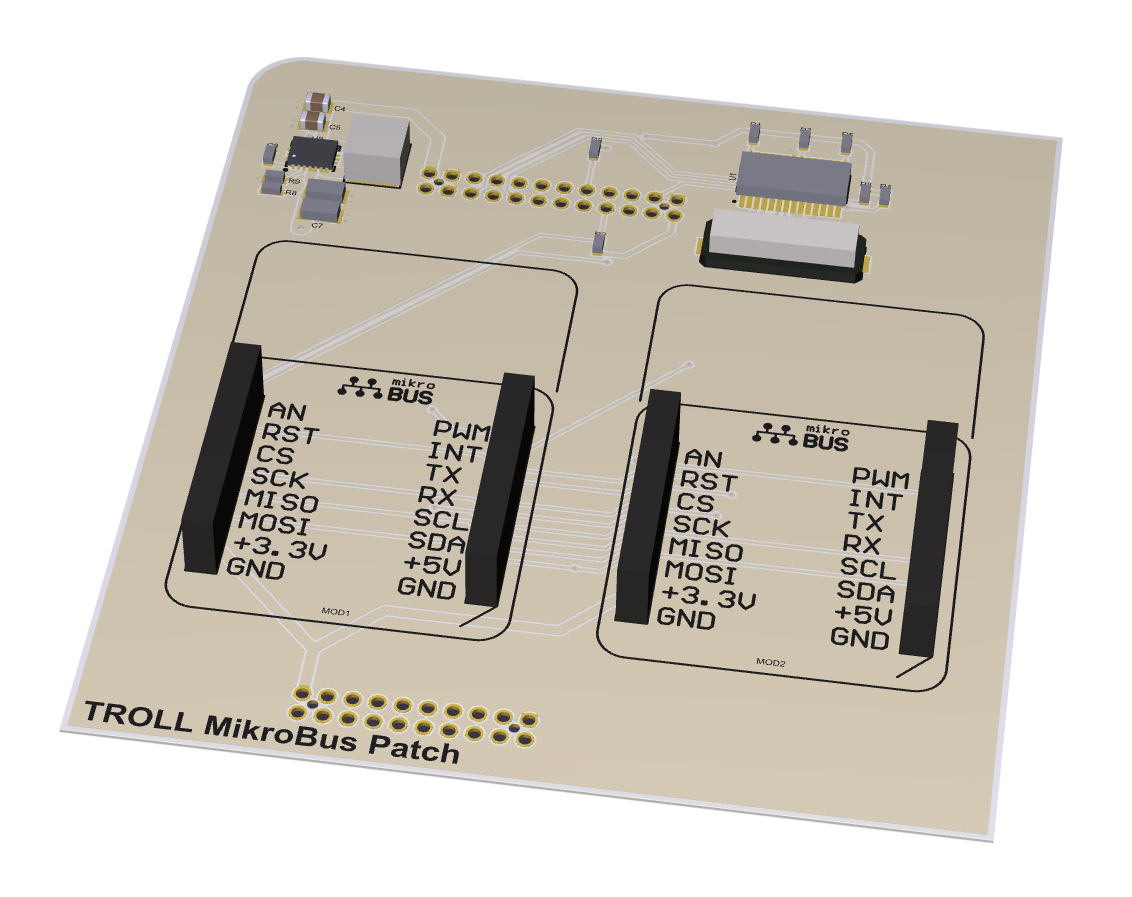

Пачове за трола за ардуино и микробъс. (засега все още само на дизайн) :)
Тия двата покриват почти всички сензори които са в момента на пазара.
Мисля да направя и разни други - примерно миниатюрно манипулаторче като робкото, 3D сфетофарчета или пък асансьорчета, някаква камерка, и други такива неща дето да стават за обучение...
Capture2.PNG [ 157.27 KiB | Прегледано 6000 пъти ]
Capture1.PNG [ 183.25 KiB | Прегледано 6000 пъти ]

Хмм, тия и те си имат кусури, ама то пълно щастие няма .. рейките де на прототипната зона.

Н'бабане Гт'муан'га написа:
Защо не оставиш просто свободно място на което с двойнозалепващо да се сложи нормален малък бредборд?
За връзка към пиновете на компютърчето нещо подобно запоено към платката:
http://hobbycomponents.com/prototyping/ ... breadboard
или
https://www.adafruit.com/product/2463

radolin написа:
И такъв пач съм направил, който е просто празна платка която се ръга в разширителните конектори. Не съм пуснал инфо за нея понеже е твърде безинтересна
