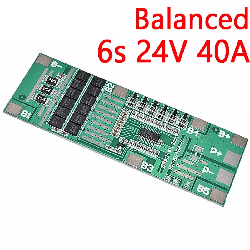

Desert Leo написа:
Зареждането и дори разреждането под товар на акумулаторите е още по-опасно, защото може да си запалиш къщата. Я кажи какъв "пакет" си намислил.
Този във видеото с абсолютно същотото зарядно за 6 батерии
https://youtu.be/XsiXzlOS4VE
Чакам и 1 бр от това. То е уж по мощно и хубаво.

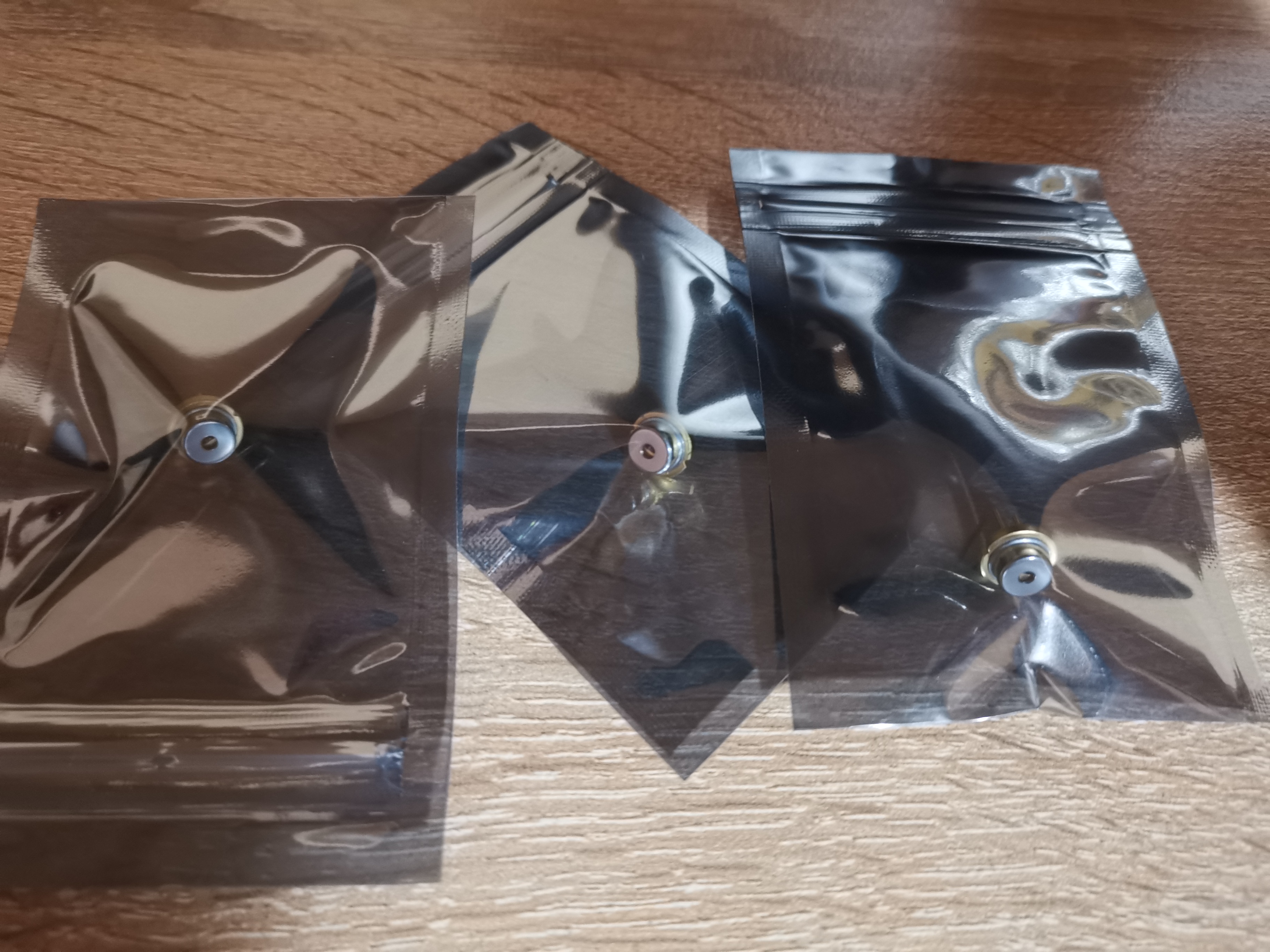

Днес пристигнаха тези 3 диода NICHIA по 7.5W. Ама те се за друго.

Я дай някакъв точен модел да ги видя.

NICHIA NUBM0E 5.5W 460nm при 3А. При 5А прави над 7.5W и вероятно около 465nm.

т.е. да разбирам че тая Nichia няма общо с оная другата Nichia чийто сайт завършва на co.jp ...
сега виждам че Nichia имат такъв продукт но под този парт номер е лазерен модул с 8 леда, а не единичен диод, като модула е с номинална мощност 41 W, или грубо 5 W на лед.
Ако приемем че това е диода който купуваш, въпреки че няма детйална информация за самият диод а само за модула мога да съдя че тоя диод никога няма да дсе 7.5W оптична мощност. Той работи с коефициент 1.8 W/A като след 3 А характеристиката става сравнително линейна, т.е. колкото ида го помпиш той повече няма да даде, това е типично за всички ледове.
Отделно тази мощност е при 20 С на кристала, при 60 вече е с 15% по-ниска.
Та ако това е диода не знам има ли смисъл да го мъчиш на повече ампери.

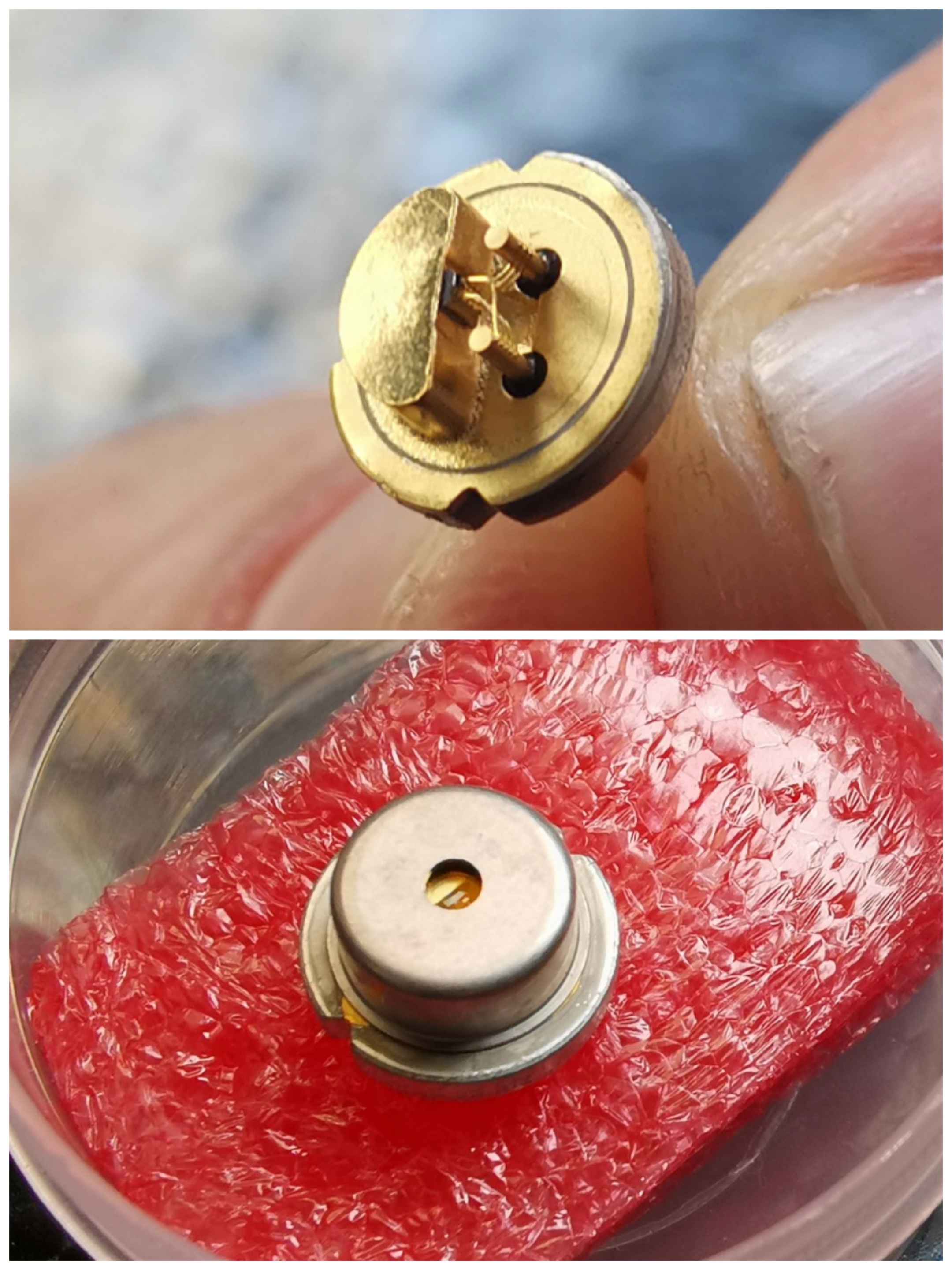

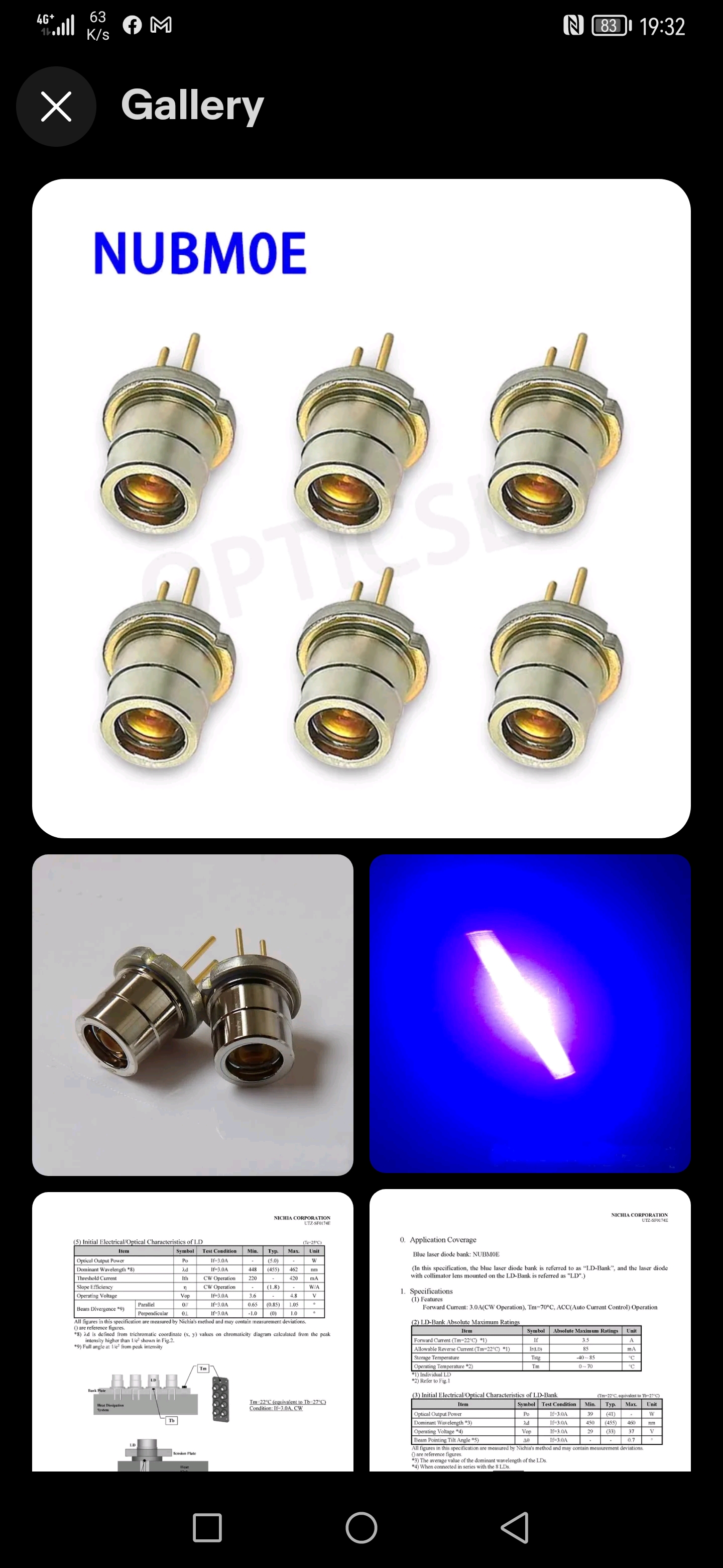

Пазарувам от Ибей.Това е модефициран NUBM0E напълнен с газ и с поставена предпазна капсула. Същия диод е и си е оригинална Ничия. . Извежда над 7.5W на 100%, проверено е на истински лазарен измервател. Оригинала е в масив и е с фабрична леща, която я махам и слагам друга в тялото. Имам и от двата типа гол и с капсула. С капсула имат по дълъг живот или поне така казват по чуждите форуми. Но аз имам гол от бая време и работи отлично и силата си му е същатата, като в началото.

Значи диода си е 5W и това му е номинална мощност като не е специфициран за импулсен режим. 7.5 W/5 A това дава 1.5 W/A което не прилича на това което е в характеристиката за над 3 А но да прием че може би е някъде там, но това е доста насилване при което живота му ще се съкрати много. При 3 А му дават живот около 10000 часа на модула при 50% фейл рейт, и 1000 часа при 1%, най-грубо ако го насилваш на 5 А живота му ще е с порядък по-кратък.

Да, живота му се съкратява определено. Но лазерите, който правя не се ползват за работа и реално не светят дълго. Но гарантирам, че при 5А прави над 7.5W. Дори изпреварва с малко NUBM44 V2. Аз съм го напъвал до 6А и работи, но много бързо загрява. А силата му е почти същата, даже пада много по бързо, като вдига по рязко температура. Пробвал съм да стои 15мин във фризера. Като е леден прави над 8W за кратко. Медните радиатори се справят много добре. Виж това видео. Това е при 5.2А Всички лазери с такава мощност е препоръчително да светят 1 мин, което следва интервал почивка. Просто трябва да не се прегряват. Защото това е резервоар за толлина и в един момент става горещ.
