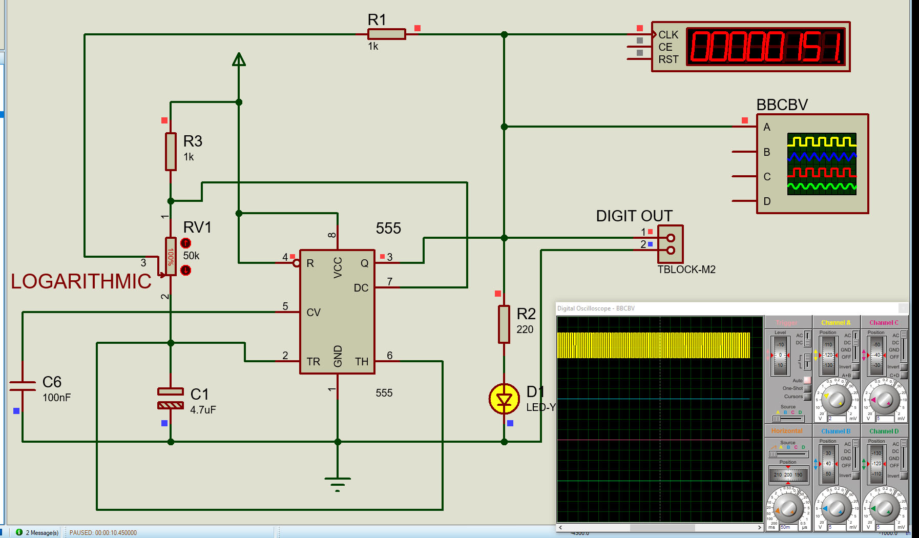

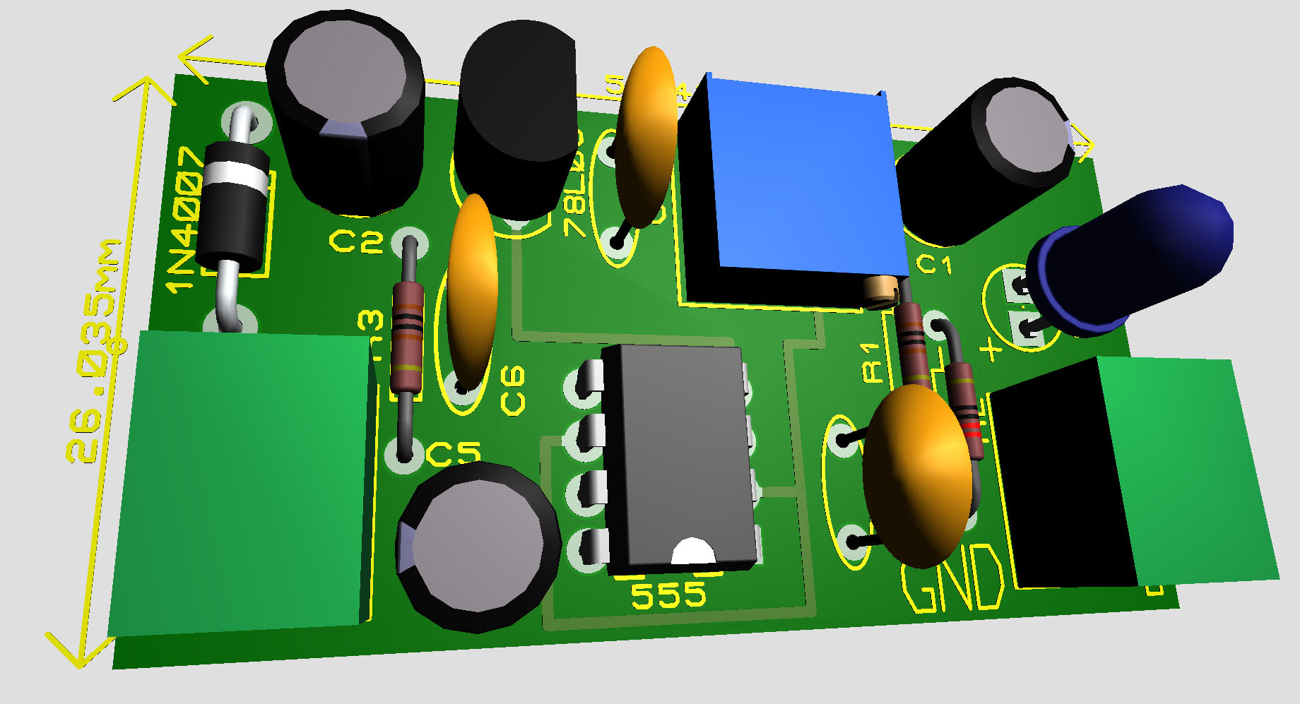

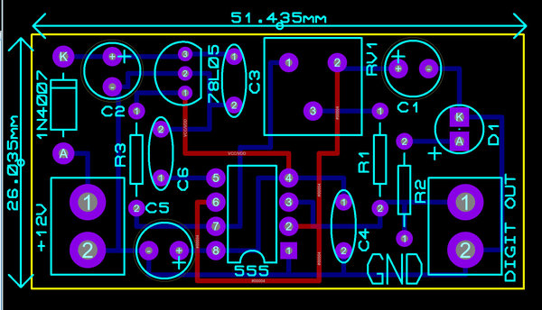

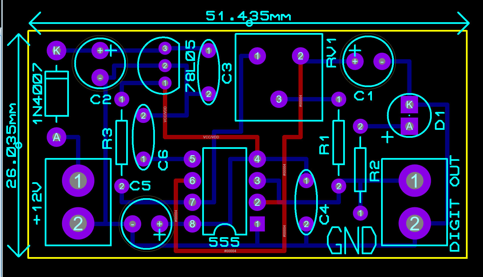

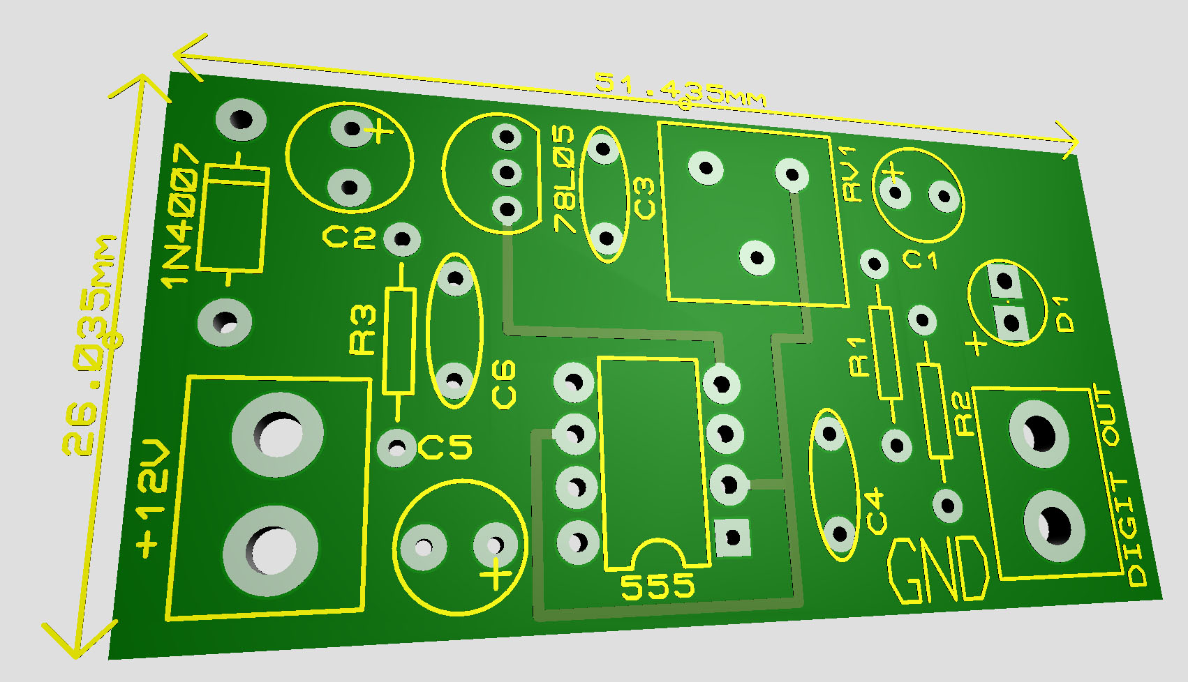

днеска сабалян викам чек да начертая един таймер 555 е тъй да има за децата да са учат. пък може и да си направят да и потрябва за ттл <>
http://blog.karadev.net/index.php/equip ... er555.html <> ай ся да видим и тука кво не е наред :)

От какво естество проблеми те вълнуват, първо отново на ниво схемотехника, и конкретно 7805, но то е ясно ти не четеш менуали, ръководства, нищо не четеш защото са писани то малоумници за да защитят дипломна, ако беше чел щеше сигурно да видиш едни звездички в менуалите на производителите които казват : **Recommended minimum load capacitance of 0.01 µF to limit high-frequency noise. Имаш някъде там еидн C4, на майна си райна, свързан през куп индуктивности. Стилово е като от ТНТМ, може би никой не ти е казвал, че не е добра идея пътечките да са с такава топология, черво обикалящо площадки, още повече масата. С оглед дължината на пистите, тяхната дебелина и това че генерираш импулси, ако натовариш повечко изхода масата на чипа ще дойде изместена спрямо масата на време задаващата ти група, а какво се получава от това оставям на теб да откриеш. И не на последно място, за чий правиш двуслойна платка за един 555 не е ясноно дори и така, имаше по-оптимален плейсмънт и разположение на компонентите без да променяме местата на конекторите и тримера.
И сега ако питаш дали ще работи, ще работи, въпросът е как ще работи, при условие че това е еидн прост 555. Ако ще си правиш зумер грижи няма, но ... а каква е целта на платката не зная. А не знам нарочно или по недоглеждане, тримера е на ръба, но с винта навътре :)

на тримера 3д модела в протеуса му е такъв иначе ще бъде с вертикална настройка. аве добре си е стига си са вманиачавал. да работи там да са радват лапетата че им бичат светодиодите. чак пък толкоз прецизировка, няма прайм платки за чешките радари тамара разбираш ли.
ипулсен генратор за ттл до 50 мегахерца колкот пуска там да бичи :) няма да има 500 мегахерца честота че да ги прайм кат за наса. насаджийте и те навремето са пратили аполо 11 със компютър от феро памети да не мислиш че не е работил. процесора бил кат на атари портативние едно време :)

ти май не разбираш, не е въпроса какъв е процесора а как е направено, май не си гледал филмчета за аполо. Не знам за какви 50 Mhz говориш, тоя таймер има райс и фейл тайм от по 100 nS, очевидно не обичаш да четеш документация, чудно тия процесори как пишеш кода за тях.

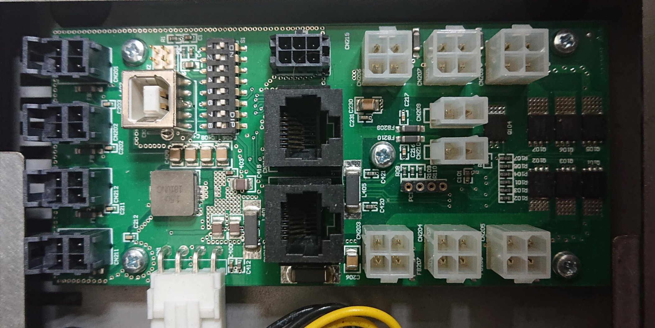

п.с. ето нещо почти като това твоето за светодиодните ленти, само че това има 2 канала за цифрова, два канала за аналогова, и два канала за монохромна, и малко комуникация и вграден конвертор за 5V/30A.
п.с.2 не че това претендира да е кой зане какво, има една сериозна механична грешка, бира за позналия

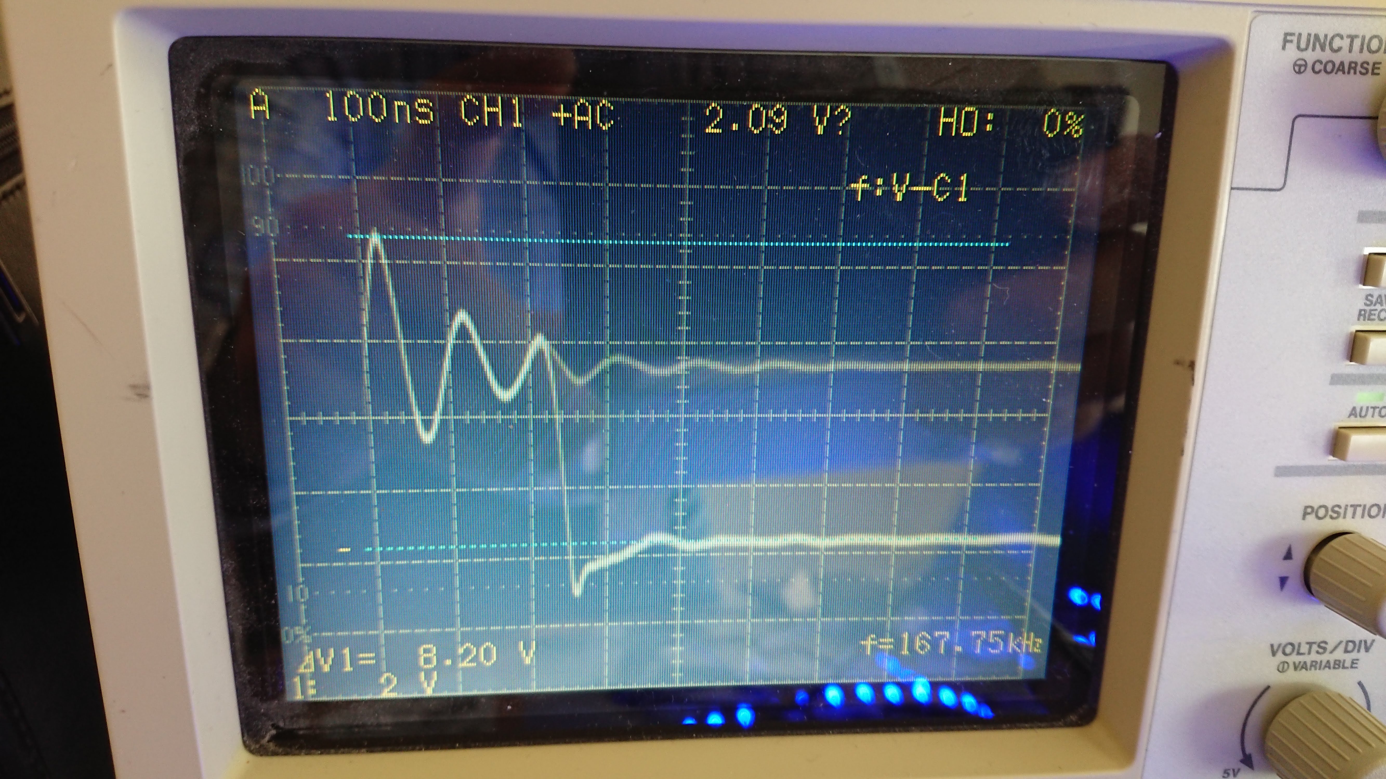

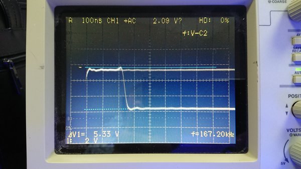

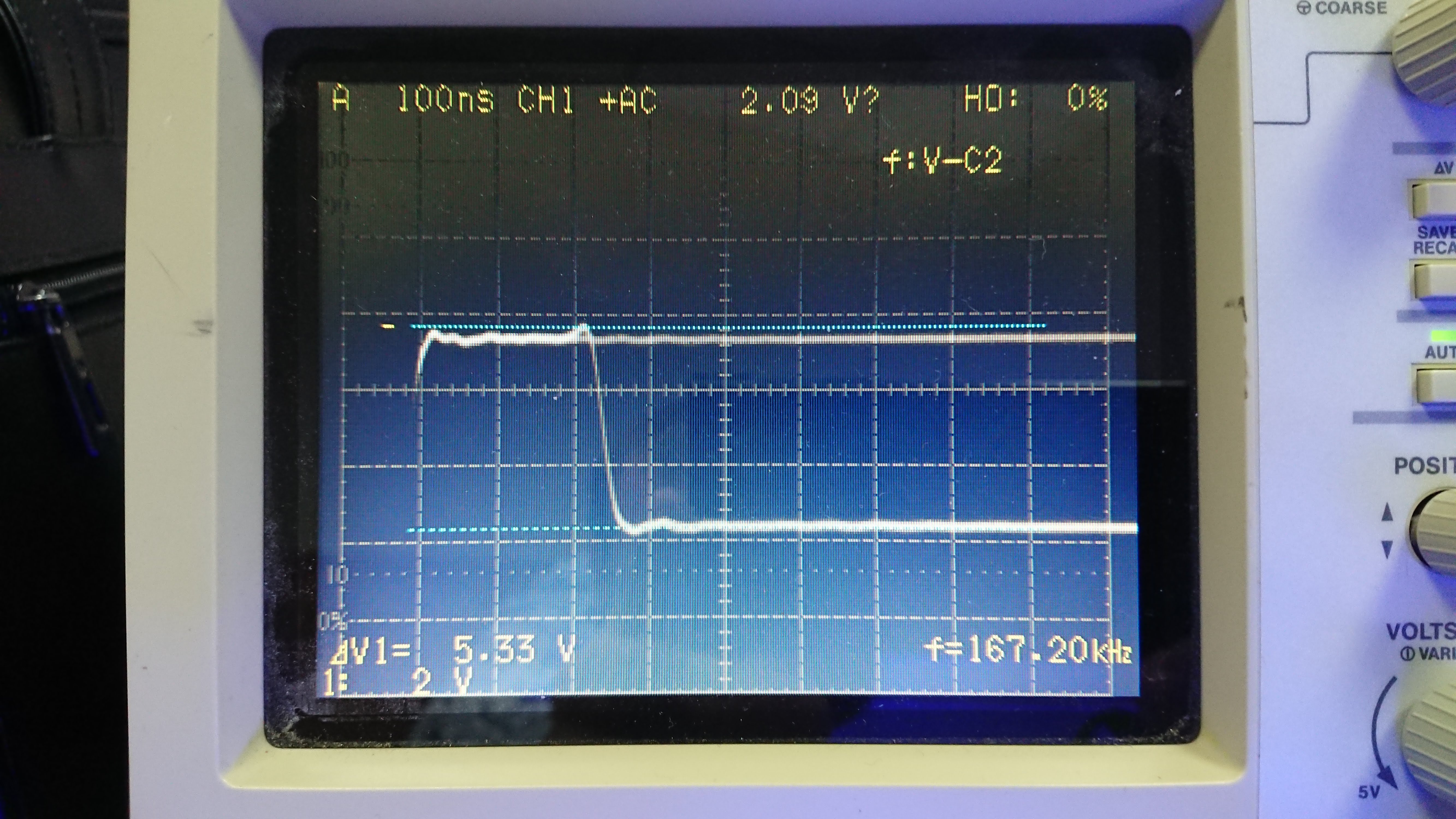

А ето и още нещо което сигурно никога не си поглеждал, това е конкретно за любимите ти светодиодни ленти, адресируемите де, това ходи по кабелите, и това което се получава след като някой се събуди и забележе че е сложил резистор 0 Ом в схемата, т.е. без какъвто е твоят случай, редът на снимките е обратен како предполагам се досещаш.
DSC_0327.JPG [ 1.72 MiB | Прегледано 4589 пъти ]
DSC_0326.JPG [ 2.02 MiB | Прегледано 4589 пъти ]

Мнения: 3085
Мнение Re: проект 2020 плк с мощен процесор и други екстри :)
Конекторите отляво "висят", не се виждат болтчета вляво от тях?
Сря Ное 27, 2019 8:17 am
Мнения: 1063
до единия съединител няма достъп (с отверка) :)
Сря Ное 27, 2019 8:39 am
Тц.. малко по шибано :D, подсказва отдолу има два термални интерфейса, единия под дросела другият под 6-те мосфета.

ЦИТАТ : А ето и още нещо което сигурно никога не си поглеждал - е тая гнусна гадна тъпа убеденост във това кой какво НЕ ПОГЛЕЖДАЛ,, знае и не знае е най-голямата ви грешка във живота ви и във отношенията ви със хората. аз със осцилоскопи съм бачкал още на 10 кат бях пич. ама дай на снимката да видим марката на тоя вмирисния усцилускоп ве брат ми :)
а пък изречението _ това дето ходи- сме го изкарали на осцилоскопи и на сигнал генератори още преди да разбереш че има пикселна лента в българия, велики специалисте.
