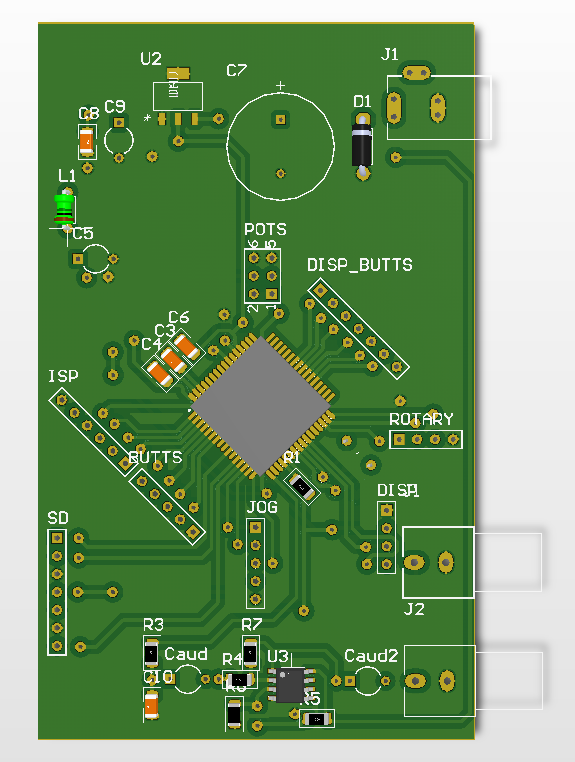

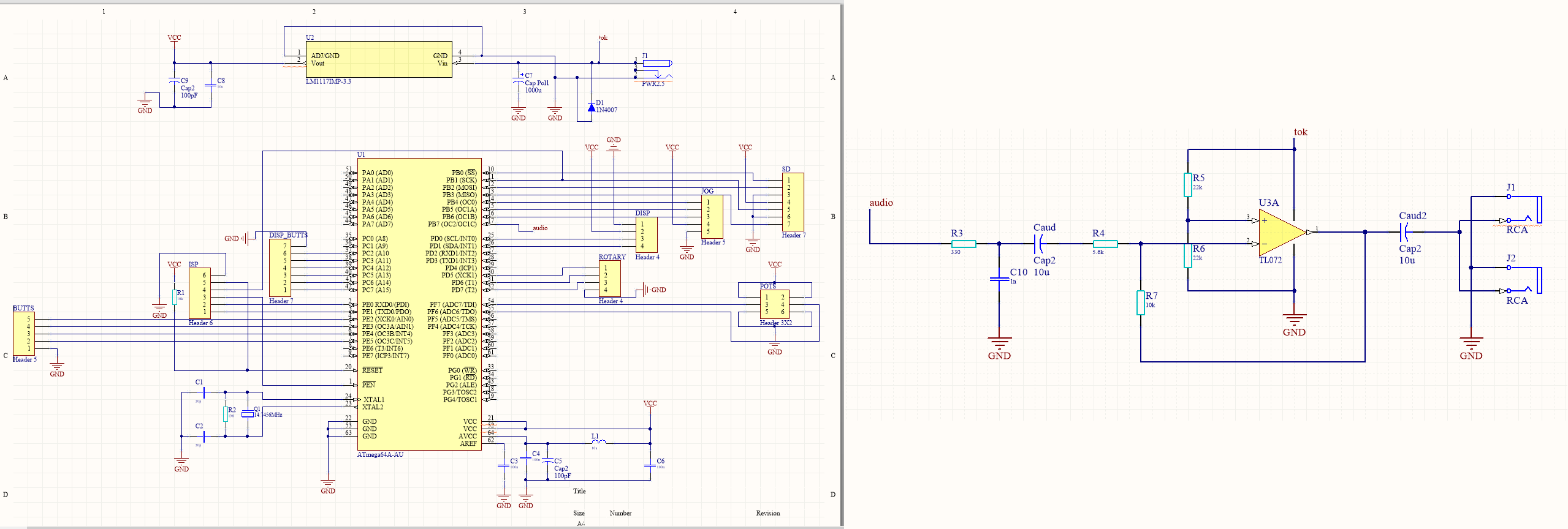

Начертах нова платка за атмегата.
При тая атмега трябва ли да има пъл-ъпи на JTAG-a ако не се използва ?
Освен това видях че се програмирва през някакви PDI, PDO крачета.
Това същото ли е като при атмега8 (miso, mosi) или трябва друг програматор ?
Аз имам някъв avr-isp usb от едно време, когато видях микроконтролер за пръв път и след това минах на пикове.
Ся пак се връщам към avr заради носталгията.

Съб Окт 07, 2017 2:46 pm
Мнение Re: DJ player/MIDI controller с STM32F105RBT6
Тия конектори под ъгъл избождат очи, поне мойте. Пътечката дето е съвсем до ръба също е хубаво да я преместиш малко, тоя горния полигон може тук таме да го авържеш с долния. Ако не използваш jtag как ще го програмираш / дебъгваш?
Съб Окт 07, 2017 6:49 pm
Регистриран на: Пон Сеп 18, 2017 1:52 am
Мнения: 75
По ISP, като другите атмеги, мисля че е същия протокола, но не съм сигурен. Нямам универсален jtag, имам само st-link
