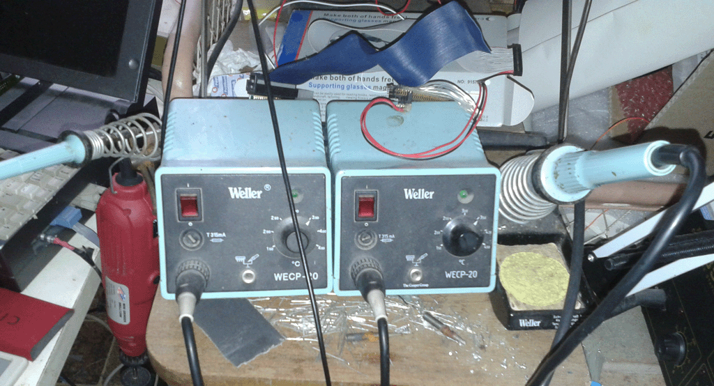

Аз примерно не проявявам никакви сантименти и любопитства спрямо поялници, имам
два велера купувани 92-а, ей я свинщината около тях:
wellers.gif [ 358.5 KiB | Прегледано 6671 пъти ]
( http://tgi-sci.com/misc/wellers.gif )
Бързо загряване не ме вълнува, просто стоят топли и толкова. То и употребата им не е
кой знае колко интензивна, особено откак платките почнаха да се пекат във фурната.
Но като се рие нещо без тях закъде, че и два трябва да са - макар да ловя 1206 и надолу
трохи с по един поялник в ръка, така и не се научих да ги ползвам като китаец клечки
за ядене :D :D .
На малкия съм му скъсявал кабела сума пъти, прекъсва там дето влиза в поялника.
На големия неотдавна за първи път му се случи (демек и той не изкара 20 години
без ремонт :D ).

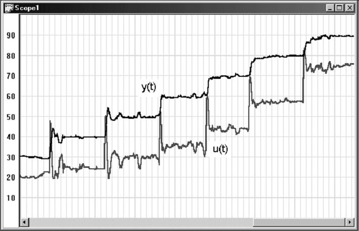

по правило такта на дискретизация се избира 6-10 пъти по малък от най-малката времеконстанта, т.е. 10 пъти по малко от Ts както са го дали в линка от предния ми пост
иначе различните човки не би трябвало чак толкова да смущават работата на регулатора, дипломната ми работа беше контрол на силно нелинеен обект, което е същото като да закачиш двойно или тройно по голяма човка
ето една картинка, графиката е снета от реалната постановка
u(t) изход от регулатора
y(t) изход от обекта, ако е поялник - температура
пида е настроен по метода описан в горния пост, и както се вижда по средата на целия диапазон дава най качествено регулиране, но регулира и в краищата като се има предвид че обекта е силно нелинеен
мисълта ми е че така трябва да изглежда температурата със различните човки както е на всеки стъпален преход
untitled.JPG [ 52.57 KiB | Прегледано 6563 пъти ]
Пон Апр 08, 2013 11:08 pm

Да де, ама нали виждаш че при ниските температури overshoot-а е 7-8 градуса. Умножи го по 6 за например диапазон между 240 и 450, и получаваш 40 градуса overshoot. Да, по горния метод ще го докараш и до по-малко от 40, но няма да го докараш до по-малко от 10 (в моя случай в 90% от случаите е до 5 градуса).
Това за малката и голямата човка ти го казвам от проби и грешки. Ако искаш да си максимално близо до компромисния оптимум за всички човки, и настройваш да речем на средна по големина човка, на най-малката алгоритъма изобщо няма да се укроти, а ще осцилира около нея например на +/- 3 - 5 градуса. Като го докараш тамаааан да се укроти на най-ниската температура, която е 150 градуса в случая (щото точно като при теб там е най-нестабилен, и пак като при теб поялника е нелинеен, защото колкото по-голяма е температурната разлика спрямо околната температура, толкова повече са топлинните загуби), тогава си и стигнал оптимума, рарантираш хем възможно най-бърза реакция, хем липса на нестабилности.
Впрочем, такива нелинейности се укротват с алгоритъм с променливи коефициенти в зависимост от зададената температура. Ей-тоя мотор го укротих точно по тоя начин:
