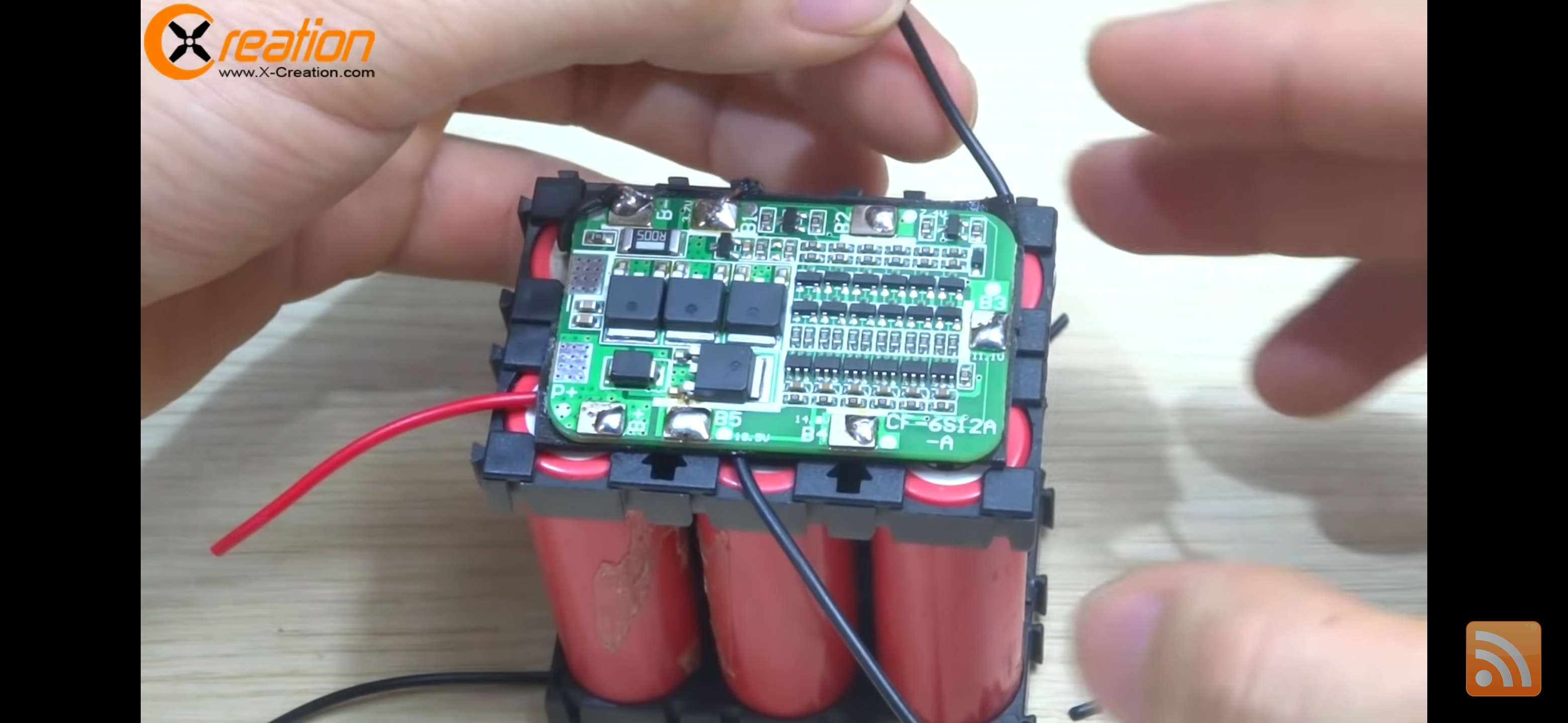

Според вас с това зарядно ще мога ли да зареждам още 6 батерии свързани по този начин?Двата пакета ще са свързани успоредно, тоест волтажа ще си е пак 24V само ще увелича общия ампераж да издържат повече. Ясно е, че времето за зареждане ще е два пъти по дълго. Поръчал съм същитезарядни и едно по мощно. https://a.aliexpress.com/_mPE3Up4https://a.aliexpress.com/_mNsd2zUhttps://youtu.be/_BJ2mff3jZU
