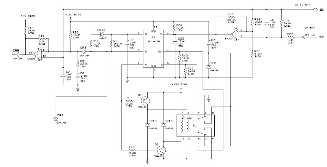

Тъй като достатъчно добре "храня" тоя чарк, за да не изглежда тенденциозно, досега се въздържах да кача тая част от схемата, но като стана въпрос кой какво бил правил и дали го е правил добре...
520_pwr_trig.jpg [ 58.8 KiB | Прегледано 6710 пъти ]
Малко разяснения към схемата:
На P4-2, към маса е свързан бутона за пауър он/офф. +5.1V е опорно напрежение което идва отнякъде. Реле К1 е бистейбъл, и не управлява или комутира нищо друго освен показаното на схемата.
Изходните сигнали на схемата са CR2 и CR8. Единия управлява захранващия блок, другия сетва сигнал "паъур гуд" в състояние "не е гуд".
Казано иначе, това е семпла схема на тригер управляващ функцията он/офф. С бистейбъл реле, на което винаги е захранена една от двете намотки. Вероятно за да е още по-бистейбъл. :D

Иии най-обичам схеми от дясно на ляво... Това от tds-a ли е?
