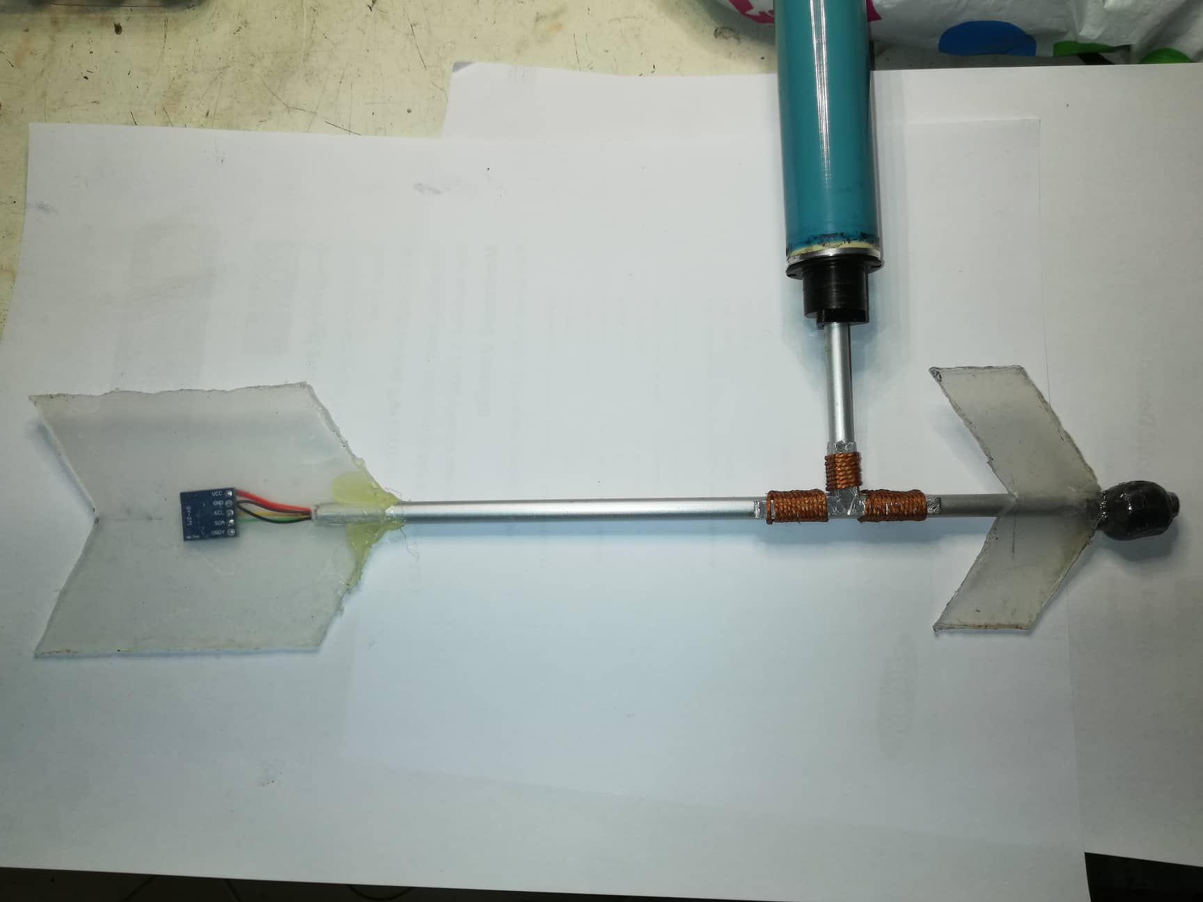

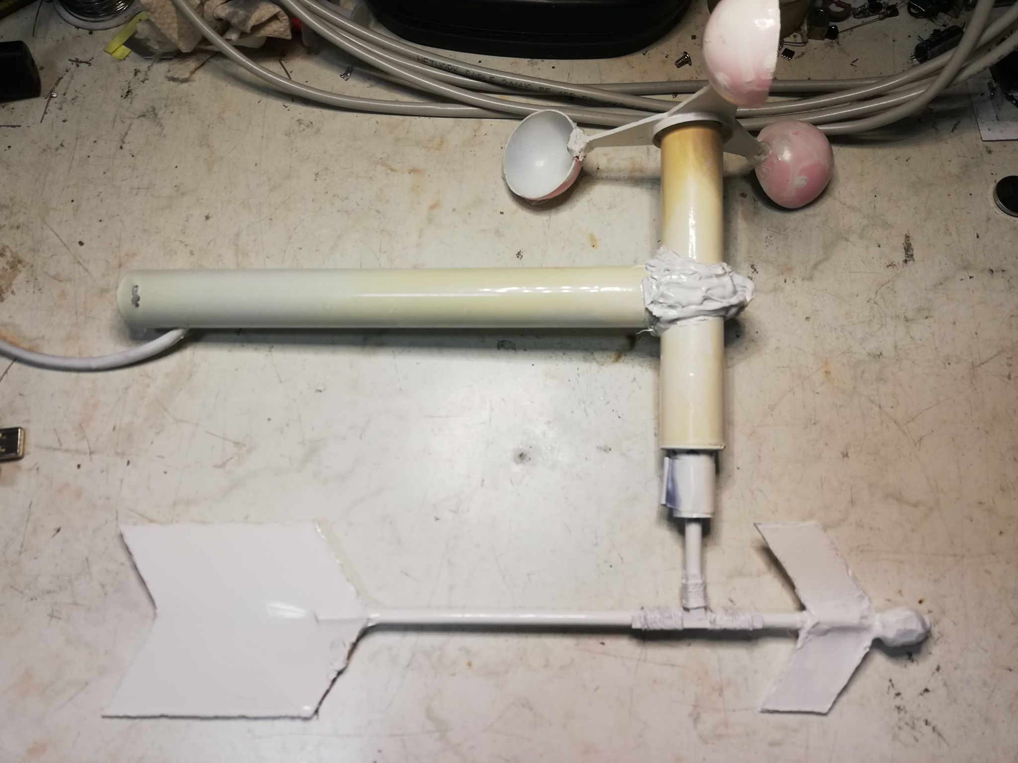

След дълго мотаене "ветромерът" ми е готов. Остава само му пръсна още един слой боя и да направя калибрация на анемометъра. Не е много за гледане, следващият ще изглежда по-прилично.
Ето какво има вътре:
Анемометърът е с лагери от твърд диск, енкодера е старо CD-устройство за компютър, лопатките са от 4 см пластмасови топки за елха. Перката се завърта над 1.3м/с, ще я вземам предвид над 1.5м/с :axe:
Ветропоказателят е от 6мм алуминиева тръба, лопатките са от кутия за протектор на моб.телефон, а в опашката е монтиран китайския вариант на HMC5883 - QMC5883L, a данните се прехвърлят с пръстен. Отпред на стрелката има оловно топче за баланс. Започва да показва посоката при вятър над 1м/с. Заради вертикалното положение на платката, посоката се изчислява по Y и Z оста.
За основа са ползвани барабани от лазерен принтер (алуминиеви са, иначе влияят на компаса). :twisted:
:oops:
