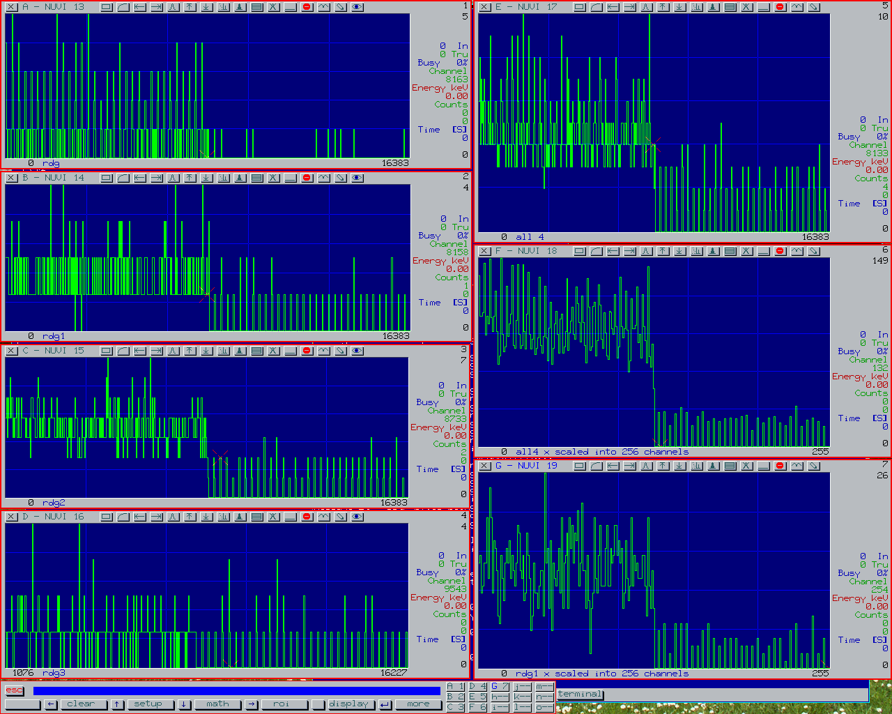

А е възможно и нещата да са доста по-добре отколкото на пръв поглед,
проблемът да идва от нещо в PC софтуера.
По-долу слагам по-обща картинка; в лявата колона са четирите файла поотделно,
като спектъра го направих да е 16 а не 8к. Както се вижда над 8к има пикове,
т.е. най-вероятно току е пропускан някой байт.
Най-късно това ще да е станало в rdg1, там лявата половина си изглежда
направо добре - при тая ниска статистика повече не може да се каже (трябва към 1000
пъти по толкова за да се види сериозно).
Сумата от 4-те спектъра също се вижда в дясната колонка, там сложих и rdg1
бая умалено по x та да се види по-свястна статистика на канал. Но те пък 16к
спектрите са показани в много по-малко пиксели и те та визуално не е голяма разликата.
Спектрите ги сложих в .spc и .txt формат на http://tgi-sci.com/rdg/ ,
.spc форматът върши работа само някому имащ dps машина, .txt файловете
имат толкова реда колкото канали, на всеки ред е стойността на съответния канал.
rdgall.gif [ 95.33 KiB | Прегледано 6578 пъти ]

хм, ми то над 8К не би трябвало да има нищо... може и да има пропуски....уж внимавах, ама знае ли човек.....
Сега качих rdg4, той е 350 MB, трябва да е читав....

Знам, нали са 13 бита числата по начално договаряне :D .
Явно се е губил по някой байт и известно време нещата са вървели
наопаци :D . Оттам и пиковете кратни на 256.

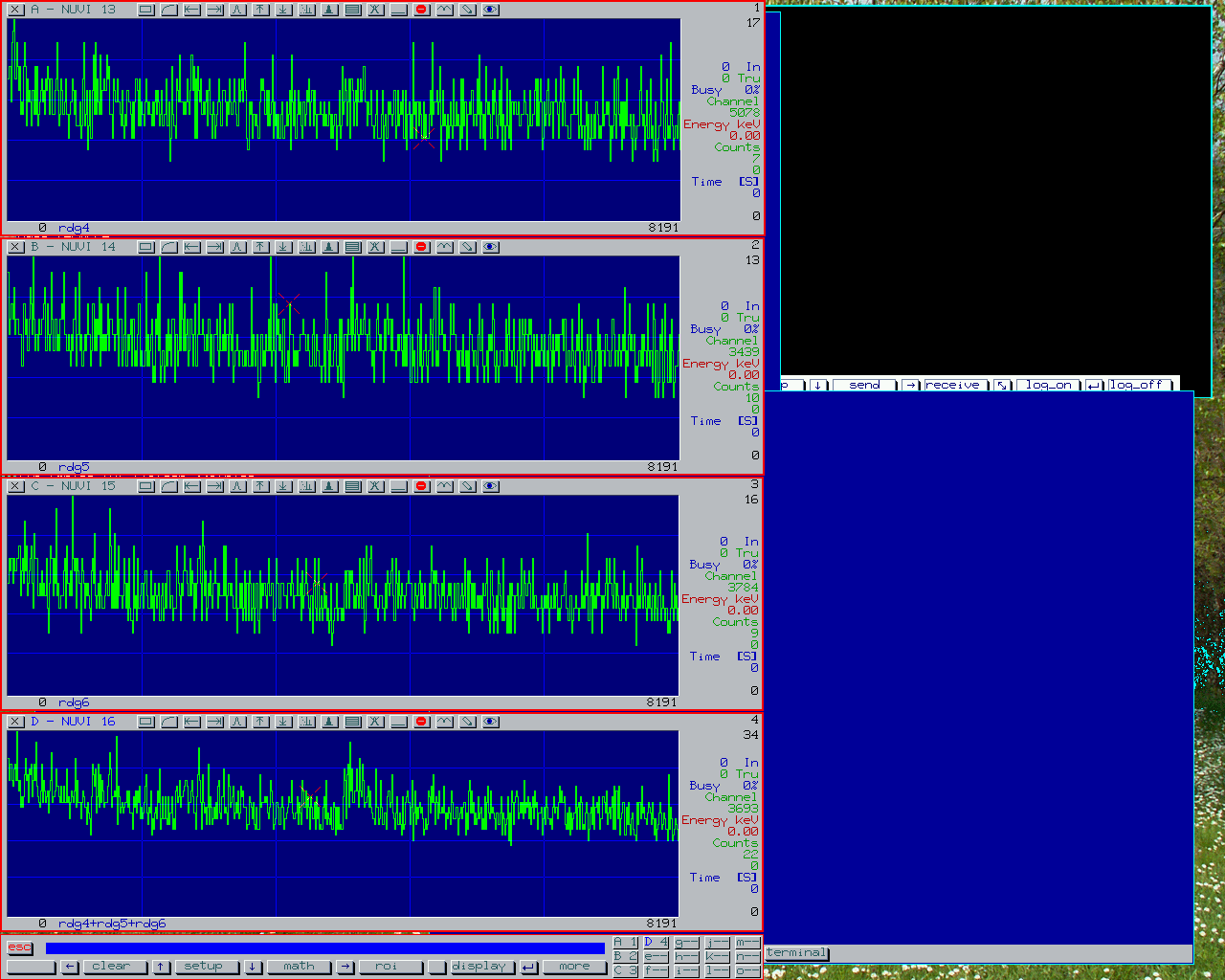

Ааааа, това е друга работа. rdg4 е без пропуснати байтове и спектърът изглежда
съвсем не зле. Има сякаш някакъв уклон към нула да ги прави малко
повече но при тая статистика не може много да се каже. Във всеки случай
числата са "бая случайни" :D .
Ето картинките с rdg4, сложих и другите в гореспоменатата директория - който
се интересува да си ги вземе, че няма да ги държа там вовеки (е няма и да ги
махна скоро ако не потрябва де).
Но така генераторът ми изглежда съвсем прилично случаен, ако и статистиката
да потвърди уклона му към 0.
rdg4.gif [ 11.27 KiB | Прегледано 6564 пъти ]
rdg4sc.gif [ 9.01 KiB | Прегледано 6564 пъти ]

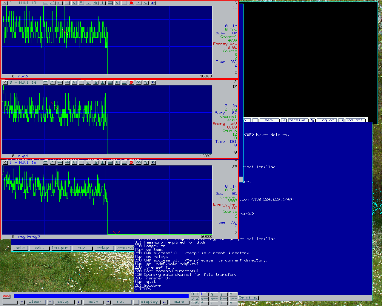

Ето и резултати след днешния файл (rdg5):
rdg45.gif [ 147.19 KiB | Прегледано 6500 пъти ]

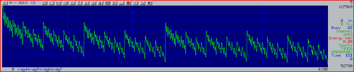

Ето и последните резултати - сложил съм и съответните спектри при другите
в http://tgi-sci.com/rdg/
Макар да се вижда как линията почва да изтънява от натрупаната статистика
ще трябва още мнооого за да стане баш тънка. Но и така е очевидно, че случайното
доминира, голяма статистика ще трябва за да се види дали има нещо
под него (горната граница е само 34 бройки сега, като стане към 100000 ще
се види колко му е диференциалната нелинейност на генератора с точност под 1% :D ).
Едва ли си струва играчката нататък, но ако relsys сложи още данни ще ги набутам и
тях в спектри и на края ще пусна тука какво е станало след някоя друга седмица.
При мене не е зор, минава с около 10-ина мегабайта в секунда от събития към
спектър.
rdg456.gif [ 103.87 KiB | Прегледано 6438 пъти ]

Оф, намерих го. Ахмашка му работа, как не бях го видял, то не излиза за мнооого :D .
(вместо да разделя на две делях на баба му знае какво, липсваха 3 букви :D ).
Имаме предостатъчно статистика вече, съжалявам за късното си просветване.
Ето резултата накуп от rdg 4, 5, 6 и 7 - сложих и общия спектър и махнах предните
боклуци:
rdg4567.gif [ 15.75 KiB | Прегледано 6388 пъти ]

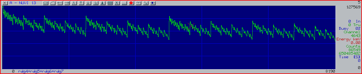

Виждат се хубаво скокове по степените на 2, това е диференциалната нелинейност
на ADC-то.
Варианти тя да се избегне и/или скрие съществуват и са точно по частта на гама-спектрометрията,
ама за тях после, че сега ще излизам.
[edit] ето и картинка с долна граница 0, предната е автомащабирана по Y:
rdg45670.gif [ 13.07 KiB | Прегледано 6387 пъти ]
