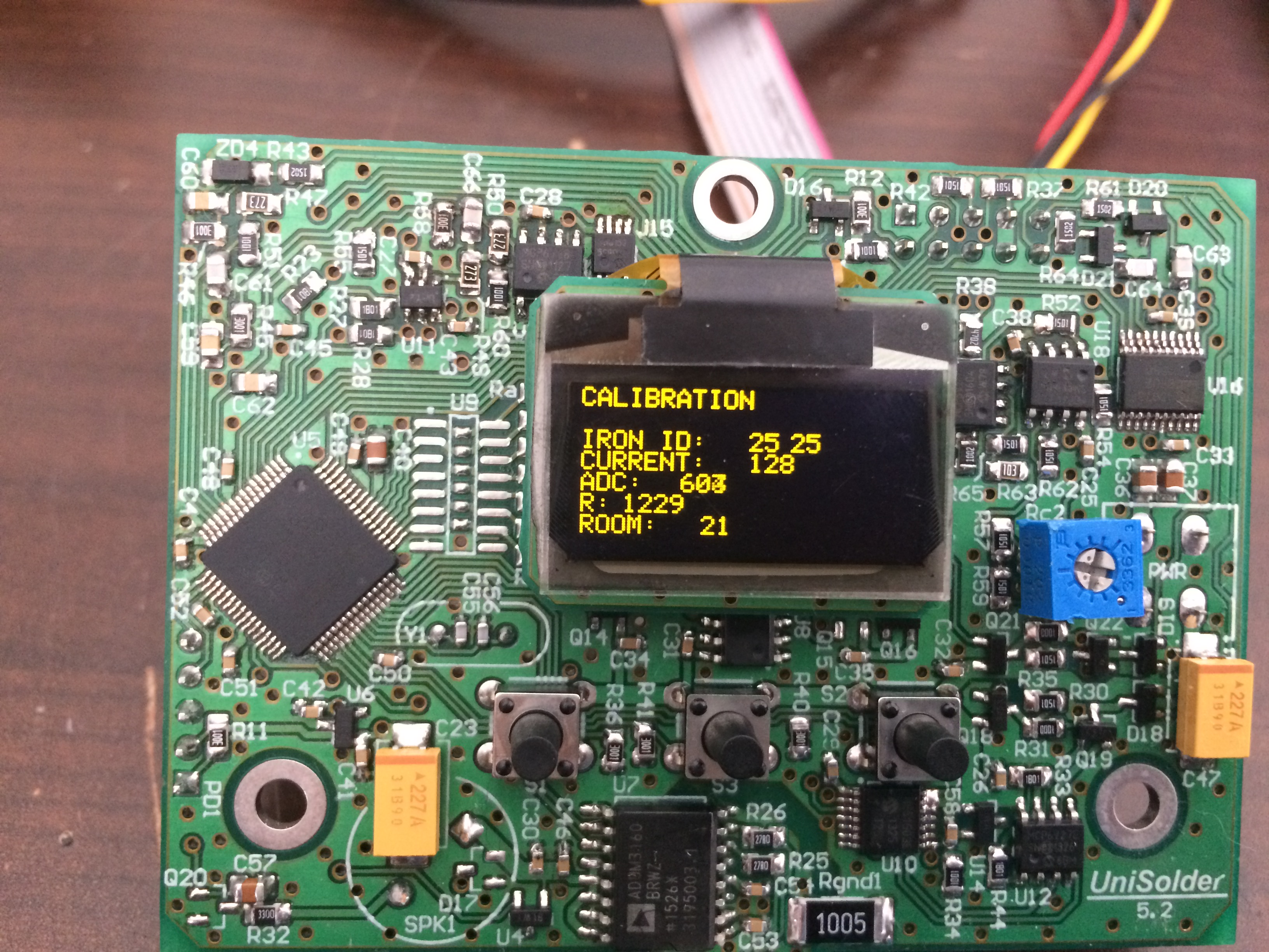

Много благодаря на sss56 за цифровият термометър!
Смених U15 и нещата тръгнаха. :mrgreen:
Напреженията са:
5. между краче 6 на U15 и маса - около 50mV
6. мeжду краче 6 на U17 и маса - около 1.4-1.6V
7. на входа на ADC-то - пак около 1.4-1.6V, при което показанието на ADC-то e около 620.
Всичко това при сложен 10.06R резистор между SENSEA и Vout1-
При въртене на потенциометъра за настройка стойностите на ADC-то варират между 560 и 720.
Какъв може да е проблема, че ADC-то не изкарва 1006 (както трябва да е според упътването в dangerousprototypes темата)?
До тук съм сменил - U15, U18 и U17.
*edit: Сложих Хако Т12 дръжката - работи! Топи тинол с 2% сребро на interflux. Значи остава да се калибрира цялата работа. :D

R-а трябва да ти е 1006, не ADC-то.
ADC-то трябва да е:
(1.225V/(1600*256))*128 (това е тока от източника на ток) *10.06(резистора) *(128/256)(атенуацията от U15) *750(общия гайн операционниците) *1024(10 битов ADC) /3(референс 3.0V) = 492.94.
Оставил съм и двете показания за удобство. Реално ти си гледай R-a, който микроконтролера изчислява. И източника на ток и атенуатора са сложени в средата, където са най-точни.
Тока може да се променя с бутоните + и -, при което R-а ще остане константа (горе-долу), защото MCU-то го преизчислява спрямо новия тока.
Та, виж дали можещ да го калибрираш да покаже 1006 за R. Ако можеш, на прима виста всичко е наред.
Провери опорното напрежение на източника на ток. (U14). Между крачето, което е към 3.3V и другите и 2 крачета напрежението трябва да е 1.225V или около това. Ако в източника на ток R30 и R31 не са 0.1%, също може да дойде грешка. При 10.06 ома, напрежението на входа на диференциалния операционник(U18, крачета 3 и 5) трябва да (1.225/1600/256)*128*10.06, или 3.85 миливолта, а напрежението на изхода му при калибрирано усилване трябва да е нещо като 0.109V. Напрежението на изхода на атенюатора - 53.4mV, а напрежението на входа на ADC-то 1.4418V.
Виж и напрежението на опорния източник(U6) на ADC-то и DAC-а. Трябва да е 3.0V. Изхода на DAC-а(U11) трябва да е 0.
С 2 думи, проблема, е или в усилването на някое стъпало, или в опорните напрежения, от които зависят токовите източници и ADC-то.

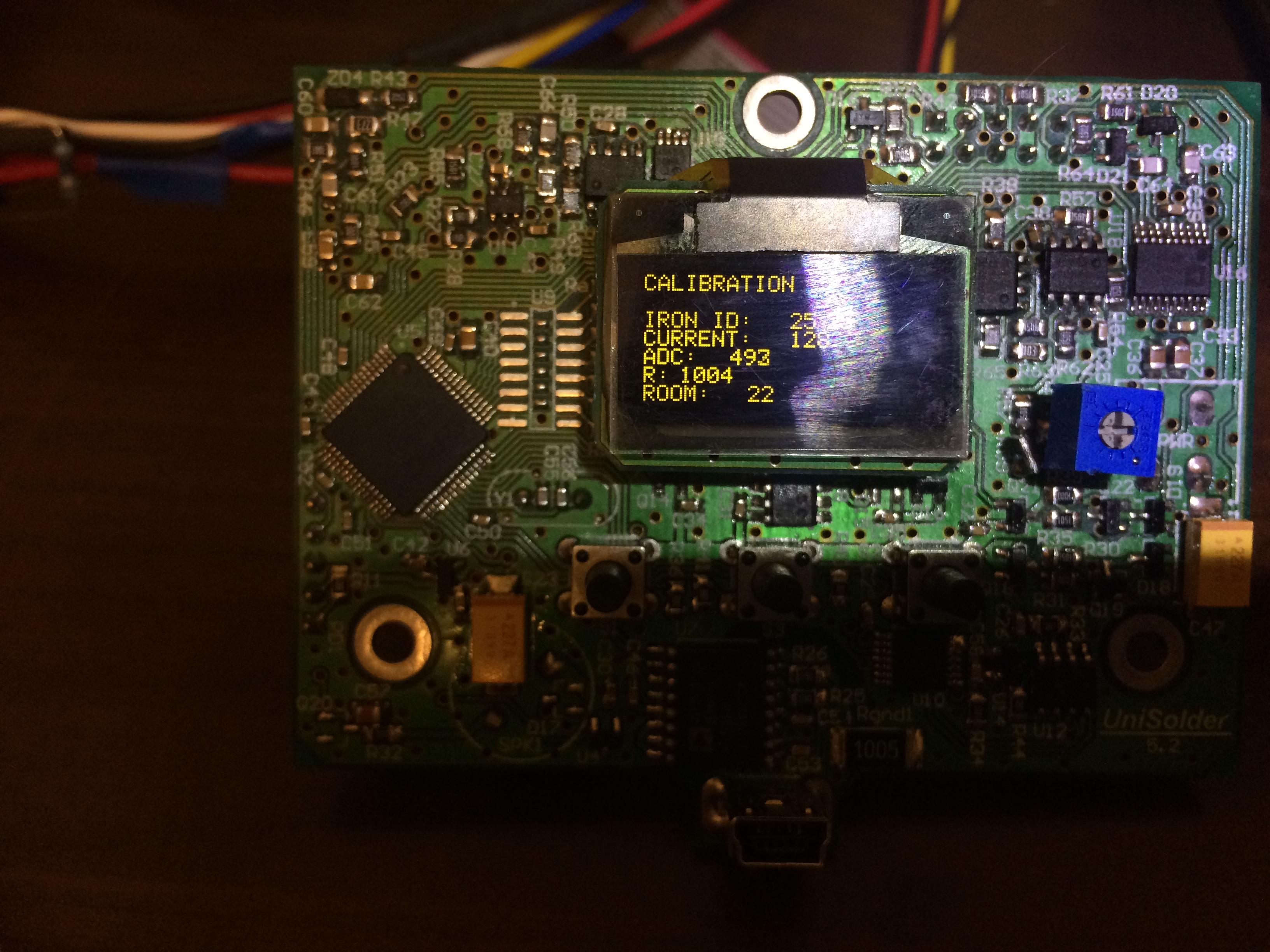

Сложих 4к за R59, което позволи да се настрои точно R на 1004-1005.
Така дали е ок?
IMG_1148.JPG [ 1.82 MiB | Прегледано 5466 пъти ]
Чет Дек 15, 2016 12:50 am
Мнения: 3070
Мнение Re: Съвсем (е, почти) универсална станция за запояване.
Хубаво, ама премери ли преди това каквото ти казах? Идеята беше да се провери дали правим кръпка или решаваме проблема по същество, защото ако например проблема е в токовия източник правиш кръпка, която ще работи при мерене на резистори, но няма да работи при мерене на термодвойка. Ако пък референса на ADC-то и DAC-а не е в норма, няма как да знаеш кога съвсем ще изпадне от норма.
ПП: Напрежението между изводите на резистора (10.03 ома) при мен е 3.83mV, като пусна мултицета да показва максимума. Досуш като пресметнатото по формулата. ((1.225V * 128)/(1600ома * 256))*10.03ома=3.83mV. Ако премериш това и е горе-долу толкова (за 10.06 ома трябва да е 3.85mV), значи поне откъм токов източник всичко е наред.
