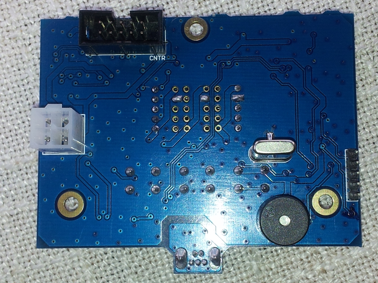

Благодаря за бързият отговор.
Не открих друга тема в този форум, затова ще постна снимка на другата страна на платката тук (извинявам се предварително).
Firmware-а е от Dangerousprototypes.
IMG_1105.JPG [ 934.32 KiB | Прегледано 8578 пъти ]
Пет Дек 02, 2016 2:28 am
Мнения: 3070
Мнение Re: Универсална станция за запояване.
Ето я другата тема:
viewtopic.php?f=22&t=13345
Сега, виждаш ли че на гърба около 3 пада на 7-сегментните индикатори, които графичния дисплей замества, има оставени площадчици? Трябва да ги свържеш с падовете с мостче от тинол ето така (и само най-дясното да свържеш е достатъчно, но не пречи и трите):
unisolder_back.jpg [ 993.91 KiB | Прегледано 8548 пъти ]
