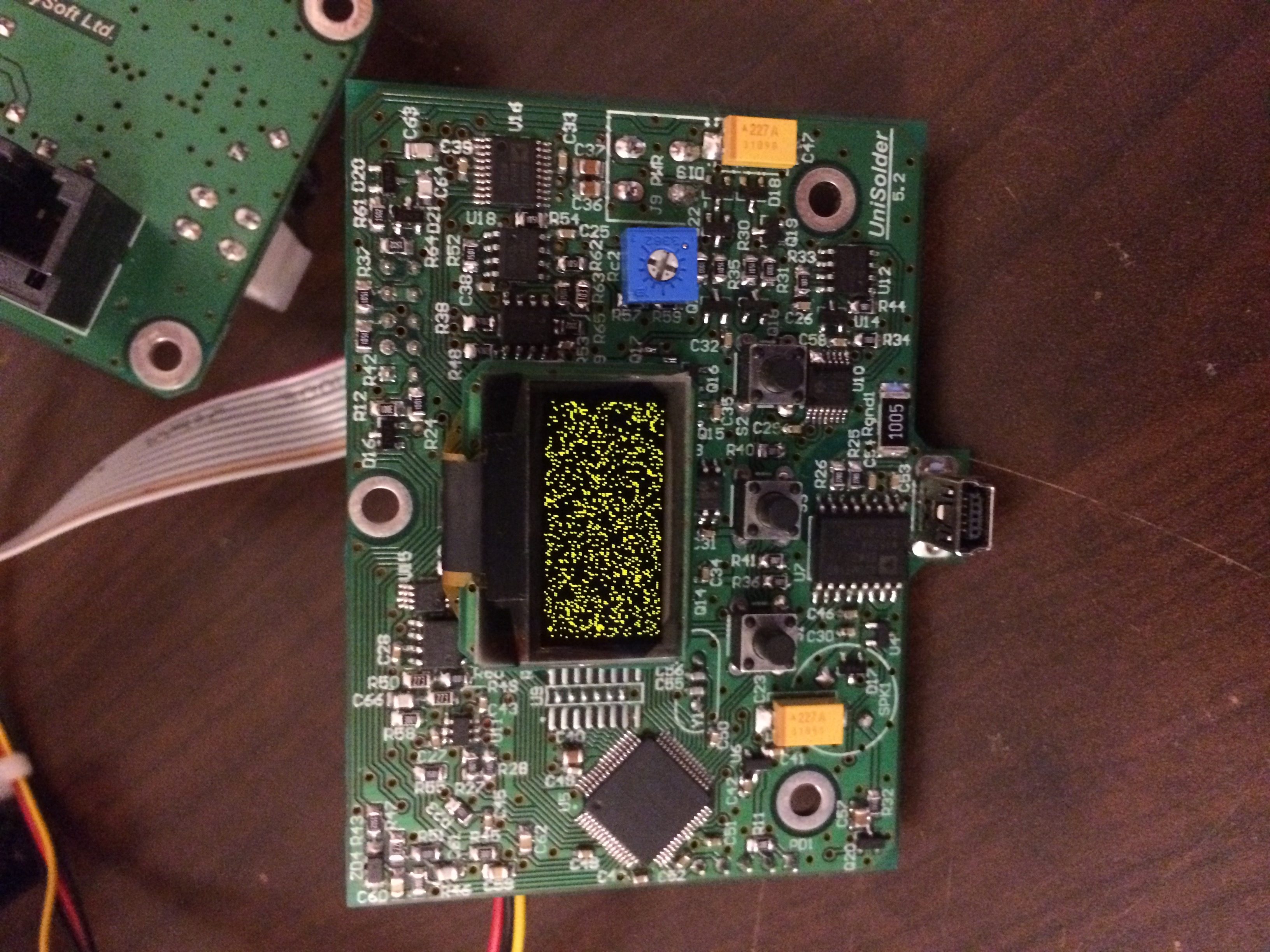

Здравейте,
От 2 дни се опитвам да дебъгна проблем с наситените платки на приятел, но така и не успявам да открия проблема.
В 5 от 10 пускания екрана вади звездички. (като на снимката по-долу)
В началото имаше проблем с 2 разменени резистор - R3 и R4, но от там нататък не откривам други грешки.
Захранването ми се струва наред.
Дали имате идея какво може да мерна?

Снимай ми платката от другата страна. Тоя номер го прави при неопроводен reset на дисплея - на първата ревизия изобщо не бях опроводил reset-а, и се случваше при DC захранване да го направи. Ама като гледам твоята платка е от тия с опроводен reset, та на първо четене нямам идея. От къде свали фирмуера - от Dangerousprototypes ли?
И пиши в другата тема. Тая е за стария вариант.
