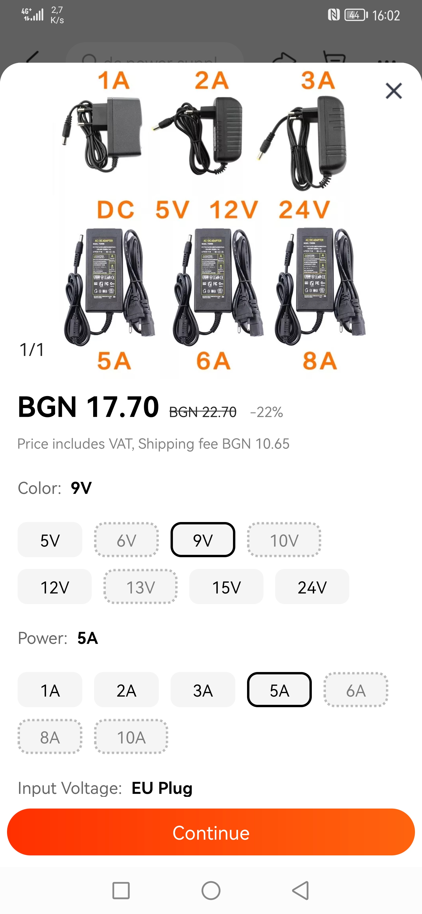

Един въпрос за адаптер. Един приятел иска да му направя лазер за продължително използвамне, а това значи да има вентилатор. Ще използвам същия драйвър, като в лазерите ми, а неговите спецификации са това долу. Адаптера ще се включи в 220V. Смятам че 9V на 5А са достатъчни за тази цел. Вентилатора ще се захранва отделно.

Ами това е по скоро като да запълни видеото, има доста по разумни начини да направиш захранване за лазерен диод, и по-безопасни за самият диод.

Ами търся нещо готово. Просто да свържа адаптера към драйвъра и той да си захрани диода. Сега го правя с две батерии 18650 8.4V, но тук целта е да е включен в мрежата.

Защото този драйвър си е за лазери и има три режима на работа + мек старт. Момчето иска да има мигащ режим. Просто само трябва да го захраня с нещо през 220V. Мисля, че 9V и 5А са достатъчни. Драйвъра ще изведе 5V и 4А.

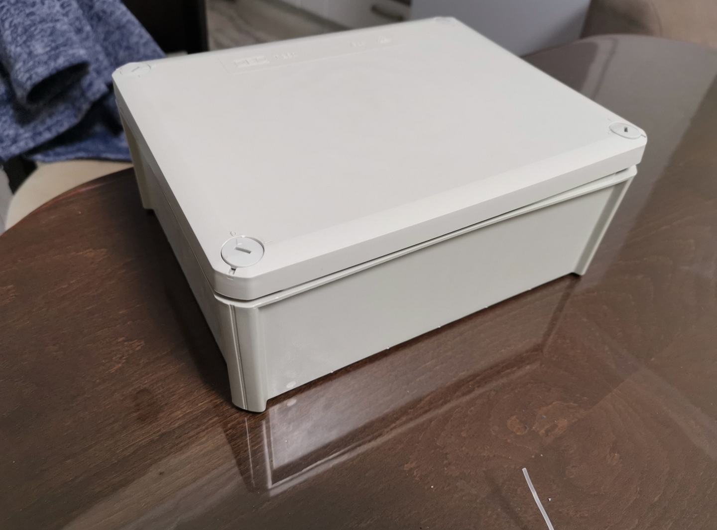

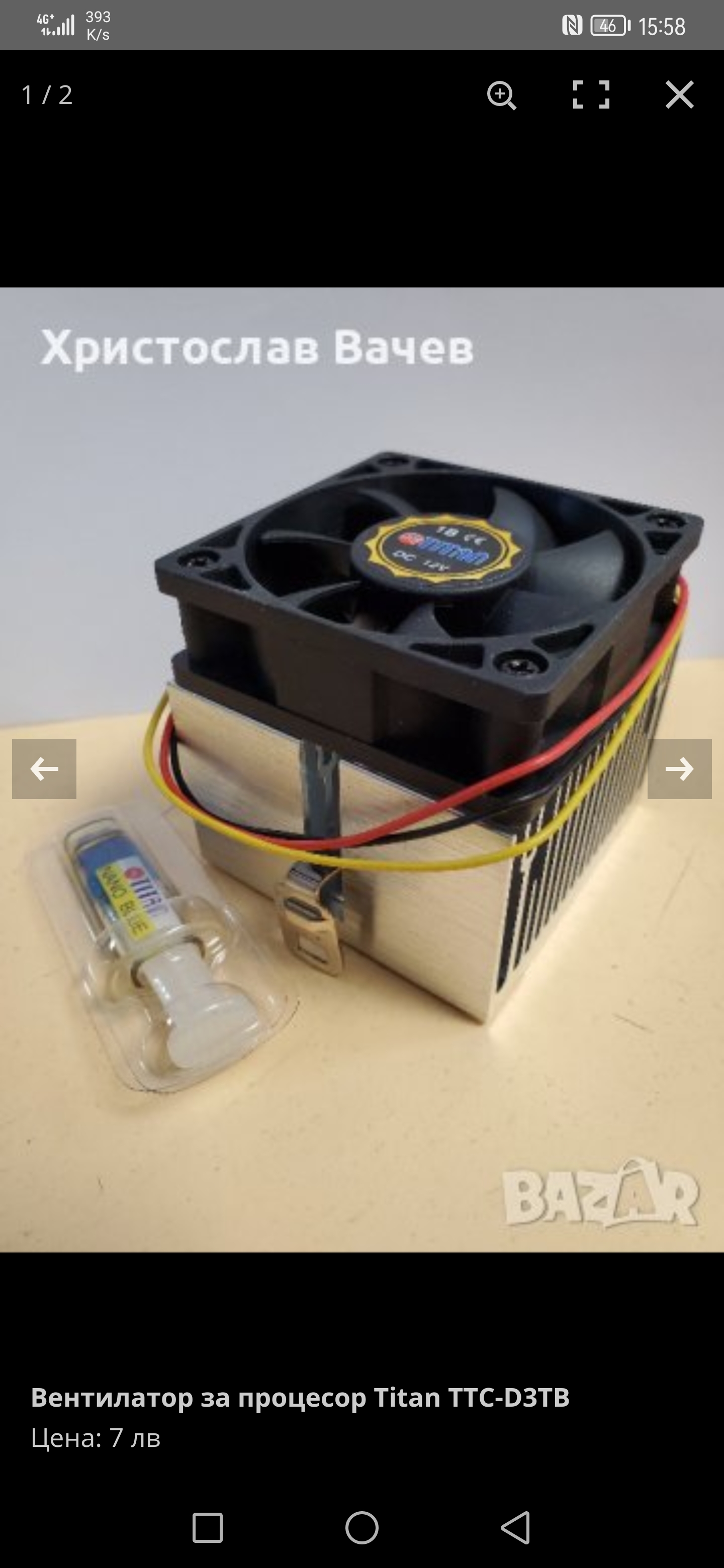

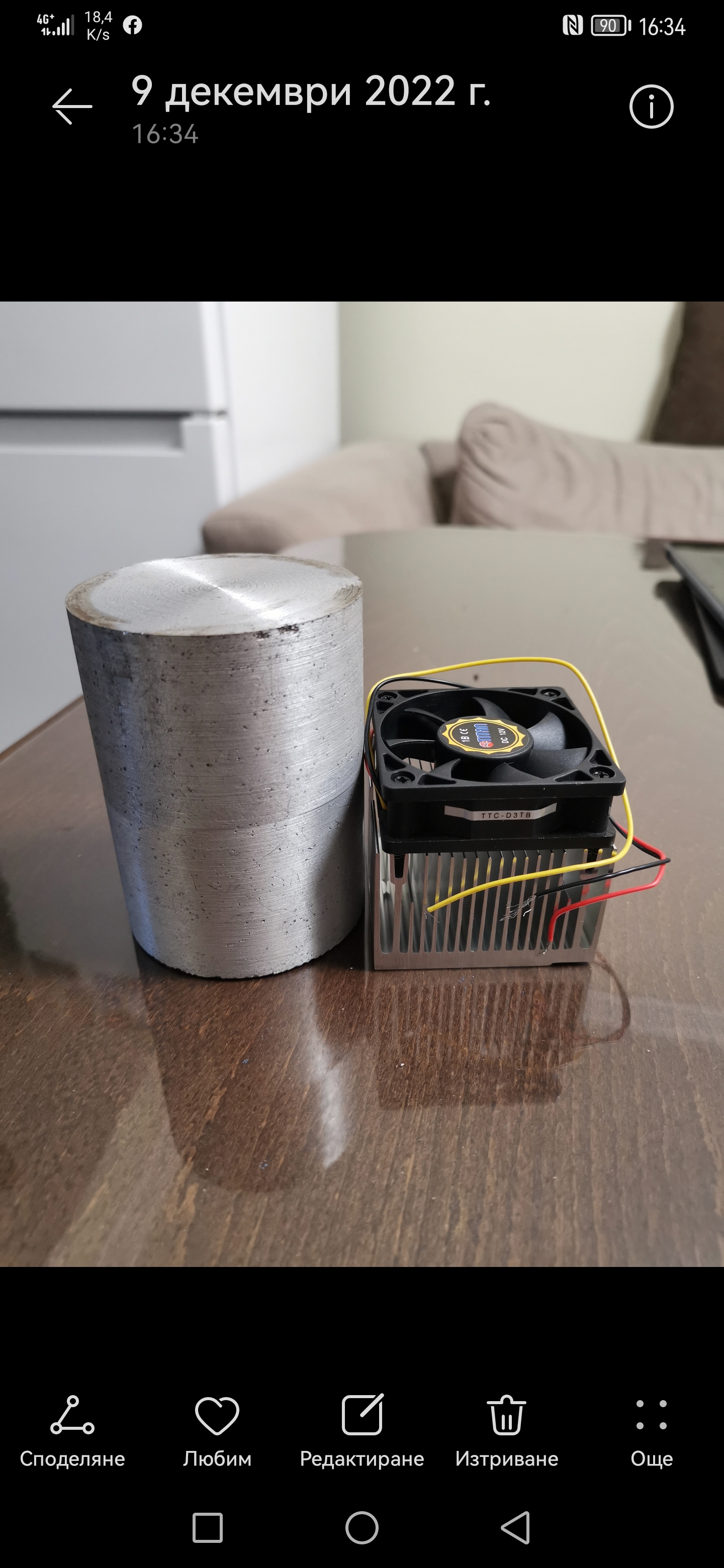

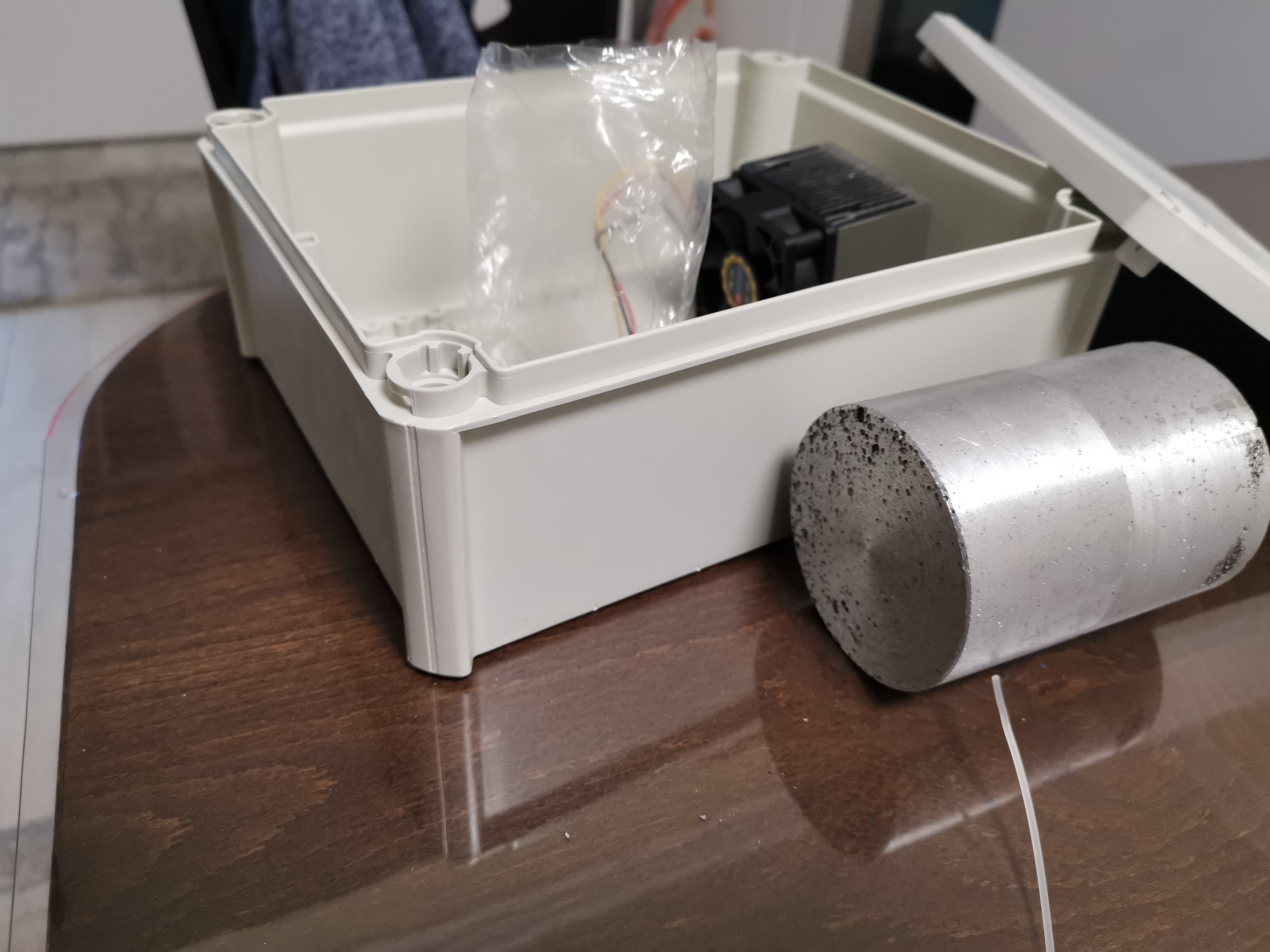

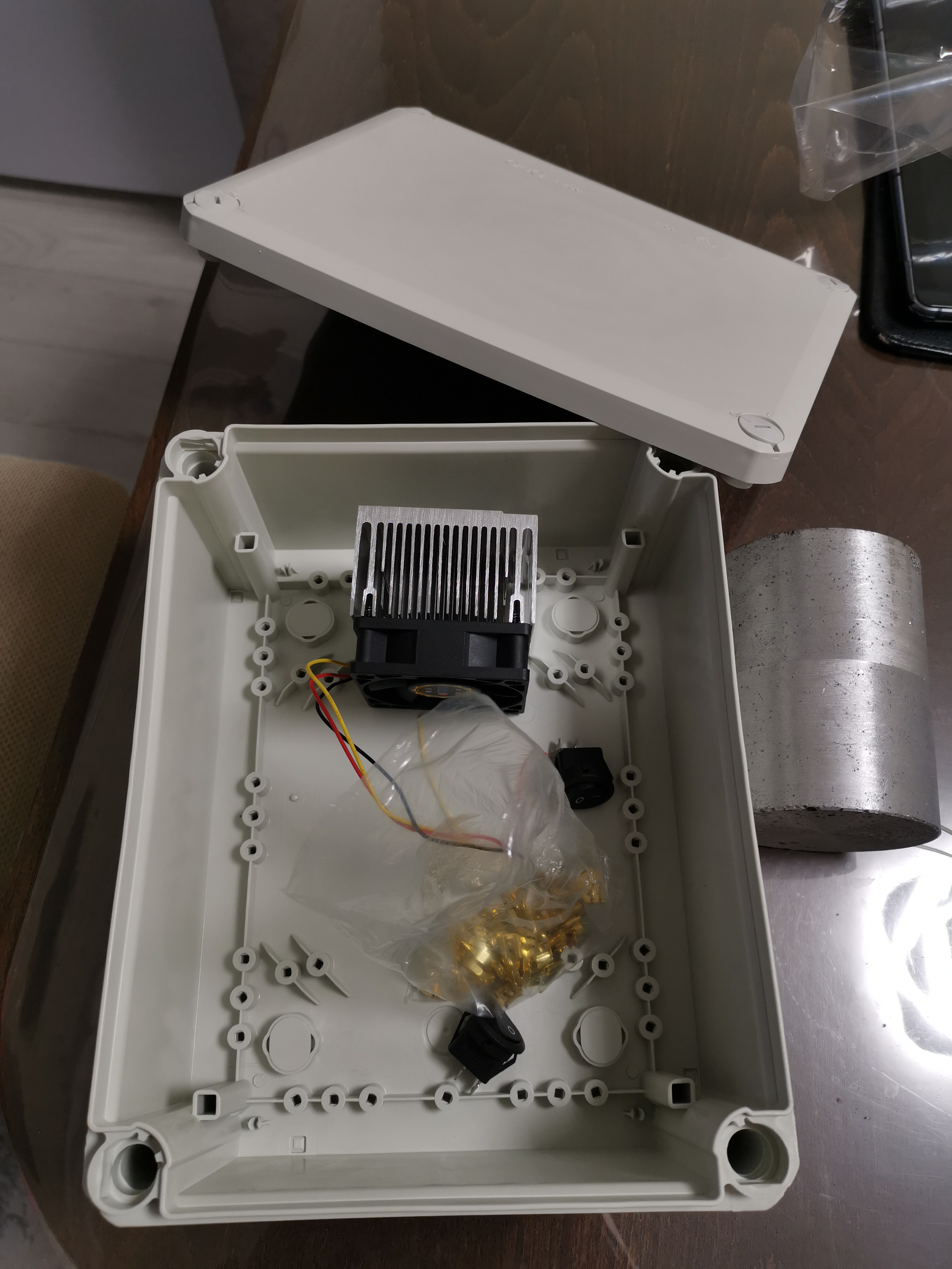

Реших в какво ще събера всичко. Купих тази електрическа кутия. Даже мисля, че ще има място и за батерийте вътре. Обмислям кое охлаждане да ползвам. Това с за компютърен процесор или другия алуминиев радиатор, който е доста голям. Мога да му направя 4 дупки и да монтирам вентилатор отзад, но си е занимавка. Също така вдига доста тежестта на всичко и заема повече място.

То кутия хубаво ама как ще се охлажда в тая пластмаса ?

Все още не разполагам с нищо, за да правя каквото и да е по кутията. Иначе ще и направя дупки от двете и страни. Даже смятам в задната част да монтирам вентилатор да вкарва въздух. Все още се колебая кой радиатор да ползвам за диода, защото повечето ползват големи без охлаждане с вентилатор. Слагат просто масивен алуминий, като този, който имам. Все пак това нещо ще работи за кратко време. Ще има и още два радиатора, а върху тях ще легнат алуминиевите два драйвъра. Вътре ще сложа общо 12 батерии, които ще са в комбинация 2х6 паралелно, така ще имам повече издръжливост. Те ще зареждат директно вътре. Взел съм подходящ модул за 6 батерии. Та общо зето това ще е. Няма да има нужда да се отваря кутията. Взел съм ключе за активиране с два ключа, като без то да се завърти няма да тръгне нищо по веригата. Взех също и температурен прекъсвача до 70C. Така, че няма да има опасност от прегряване, защото щом мине 70C радиатора, ще се прекъсне веригата.

Парчето алуминий не може да е радиатор, защото способмостта му да птдава е минимална, и два вентилатора да сложиш все тая. Парче алуминий по-скоро е акумолатор на топлина, и докато може да поема добре, но колкото повече му се качва температурата толкова по-неефективно ще поема топлината от лазера. Дори и за кртко да работи, ако площщта му не позволява да се разсейва достатъчно топлина за дълъг период, малак и с работа за кратко може да го прегрееш. Ако ще слагаш вентилатор на кутията не ти е нужен на радиатора, ориентирай го така че влизащият въздух да го обтича.

Ами ще видя като дойде лазера кое ще е. Но ще пробвам първо с охлаждането за компютър,защото заема по малко място и е по леко. То ще легне върху друг радиатор, който ще свали допълнително температурата. За прегряване мяма да прегрее, нали ще има температурни прекъсвачи. Но нека дойдат нещата да видя кое как ще пасне, защото до момента ги гледам само на снимки.
