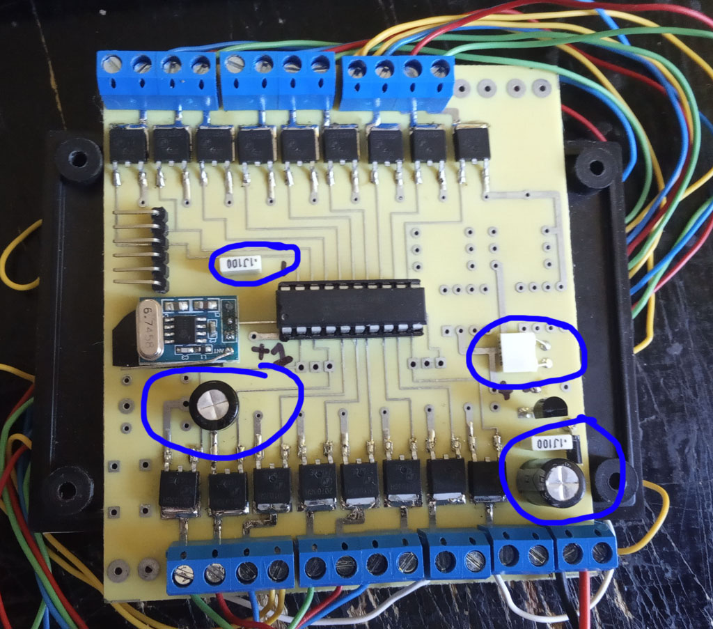

Ами аз те питах защото съм ти гледал сайта. В нито едно от устройствата ти не си спазил дали най-елементарното изискване, кондензатори в захранването на процесора. Щом това са ти финалните продукти .... да някои платки чисто визуално изглеждат малко по-завършени, но като платки имат куп проблеми, които няма начин да не се проявят в определен модел, гледайки платките съдя и схемните решения. Не само както някой каза са останали 30-на години назад, но са и в страни.
А не говори за Варна и 2006-та, аз съм учил и живял във Варна 90-те, и платки се правеха, най-близката истинска фабрика беше в Русе, от Пловдив идваха за 3-4 дни. Хайде два конкретни въпроса за един продукт, контролера за дигиталната лента. От къде идва захранването на лентата, защо за лентата има 3 терминала. И да ти кажа защо питам, 5м от тази лента има консумация около 14 w/m , при 5 м и 5 В това са 14 А, на платката не виждам нищо през което да минат тези 14 А.
И недей да се пениш и пишеш по 100 поста, пиша ти го без лоши чувства, правилното изказване в твоят случай е някак работят, или не съм ги виждал да не работят. За ЛЕД дисплеите още преди година или две ти бях казал мнението си, тогава каза те са още прототипи, виждам че все още са си същите.

ОБЯСНЯВАМ : пикселната лента се може да се захранва от двата края. зависи в конструкцията в която я монтираш в кой край е по удобно. може и по средата да я захраниш така че изобщо да няма досег с платката. платката само ще вземе от същото захранване за да работи самата тя. няма нужда да минава целия ток през някаква шина дебела през самата платка. за това има няколко конектора. за да е удобно по време на монтажа в конструкцията. най-често са от плексиглас, дурафон, и други пластмаси. че и в мебели ги има. :) за по къси ленти в едната клема включваш захранването което е тип адаптер, в другата трите кабела на лентата.
в едната конструкция ми се наложи да дублирам пътечката с меден кабел 0,75 за плюса и минуса на самата платка. още бачка. во веки веков.

Ами едното вече го писах, най-елементарното изискване което дори и да не четеш го научаваш по трудният начин, кондензатори на захранването на процесора. Щом не си ги открил още, това показва че и да има проблеми никой не ти ги казва, или че всичките ти у-ва работят в идеален свят. Да ги почна ли под ред. Димер за лента, пишеш 25 м, което са 300 w, пътечката от захранването към буксите така на око не е над 1 мм, как съчетаваш 300 w с тая пътечка ? Липса на кондензатори в захранването на процесора, липса на керамични кондензатори в стабилизатора ти. В димера за 17 канала е същото. Контролера за който питах по-горе е малко по-добре, но отново в захранването имаш същите проблеми. Този проблем е на всичките ти платки.
На платките нямаш предвидени крепежи, тия телчета с които ги връзваш не са сериозни. В кое е проблема да имаш отвори за ви тове и да ги слагаш на колонки, кое не ти позволява да го правиш.
А за опроводяването на платките, не е въпроса да напиша 1-2-3, очевидно е правено от човек който никога не е седнал д прочете какви са добрите практики при плейсмънт, рутинг какво се иска за да е устойчиво у-вото на смущения, не само външни но и вътрешни...много са нещата, не е да са 1 или 2.

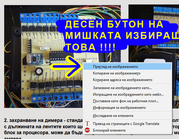

оградил съм ти ги в синьо кондензаторите, знам че са малко кат за таз схема и процесор са достатъчно. на платките които няма съм ги снимал преди са са монтирани на 100 процента. с десен бутон на мишката като дадеш преглед на изображението ше ти са покаже в цял размер. не знам какъв браузър ползваш
платката е проектирана да я държи кутията, не и трябват крепежни отвори. в капака има фрезенк който стопира платката да не мърда в кутията и да са отвън само клемореда ;)
на конкретния проект ще има крепежни отвори, където трябва слагам.
ако имаш матриал за четене дай да прочета може да успея да са впиша в твоите стандарти

Това не са кондензаторите за които говоря, и не са разположени както трябва. И това е горе долу май единствената ти платка, поне от тези видими в сайта която има някакъв кондензатор в нлизост до контролера, макар и не на място. Ако се поразровиш, има не малко материали на тази тема, дори и самите майкрочип го засягат в някои от техните документи, освен всичко друго, препоръчително е да имаш кондензатор в непосрествена близост до захранващите пинове на процесора. Конкретно в това отношение ПИК като цяло са много удобни, защото винаги Vdd/Vss са един до друг, и в този случай кондензатора трябва да е точно до тях, тъй да с екаже залепен до дип корпуса. За всички на които са изведени от двете страни, е добре да имаш по еидн и от двете страни.
За всичко останало най-добре потърси малко материали, ето като за начало нещо кратко : http://www.ti.com/lit/an/szza009/szza009.pdf , https://www.infineon.com/dgdl/Infineon- ... f8523036f1
