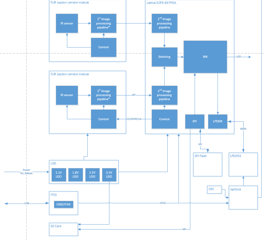

dan, какато stiching-a така и невронната мрежа ще са в FPGA-то, просто защото host PC няма да има. А под портативен имам в предвид да се побира в длан заедно с батерията. За инспекция на платки това не е необходимо, но за редица други приложения е, а аз целя до известна степен универсалност.
Данните съм го замислил да можеш да ги прихванеш както директно след FPA-то, т.е. преди AGC и колоризация, така и след тях. Leptona го позволява.
Иначе идеята тръгна от това да мерим разлика в температурите на спирачките за да се детектира от рано неравномерно нагряване причинено от частичен блокаж на спирачните клещи в колата. Обаче колегата спомена, че с това търсил дефекти по платките и решихме, че и за това става.
То ако се замисли човек приложения бол, а и на ФЛИР няма да им отнеме дълго време да се сетят, че могат да вкарат вътре някоя невронна мрежа да търси аномалии, но пък знае ли човек. Може и да не се сетят толкова бързо и да се отвори пазар. Сега нахвърлях примерна схема, да видим на къде ще наклонят нещата.
