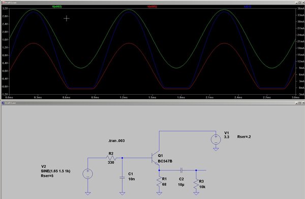

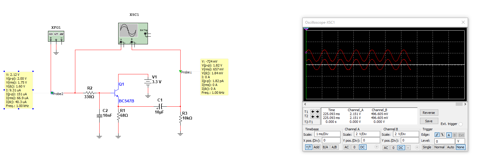

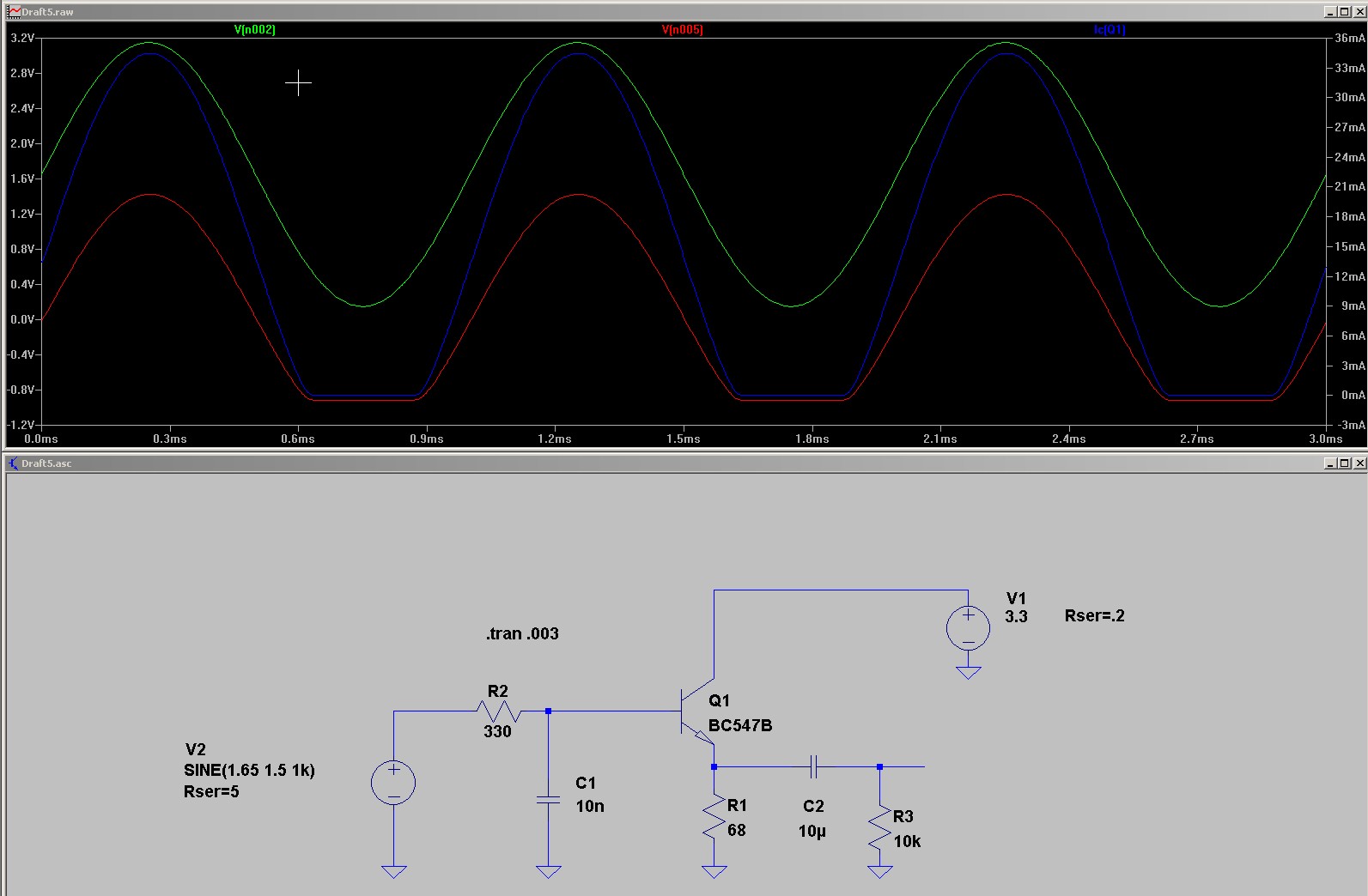

Ето дедо, виж, единствения проблем е че вади само 0.7V rms но това не е проблем защото DJ-ските пултове имат PHONO входове.
Незнам грамофоните какво rms вадят но не е проблем да се намали ако е високо.
Следващите версии съм ги замислил с дискретни ОУ-та защото мн. обичам да си правя такива с транзистори.'
Абе дедо, ти да не си мислиш че не съм разделил цифровото от аналоговото, защото аналоговото ми е вързано заедно с VBat за RTC-то ?

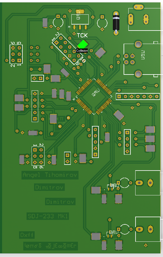

Набарах 3D-то, мн. професионално
sdj_pcb_3d.png [ 266.82 KiB | Прегледано 4943 пъти ]

Мнение Re: DJ player/MIDI controller с STM32F105RBT6
може и от симулатори да рабирам, колкото от дамаджани :roll:
oxff-sim1.jpg [ 131.18 KiB | Прегледано 4940 пъти ]
зеленото е входния сигнал. юнашки предполагам 5 ома изходен импеданс.
червеното е на изхода след кондензатора.
синьото е колекторния ток.
да обяснявам ли още?
